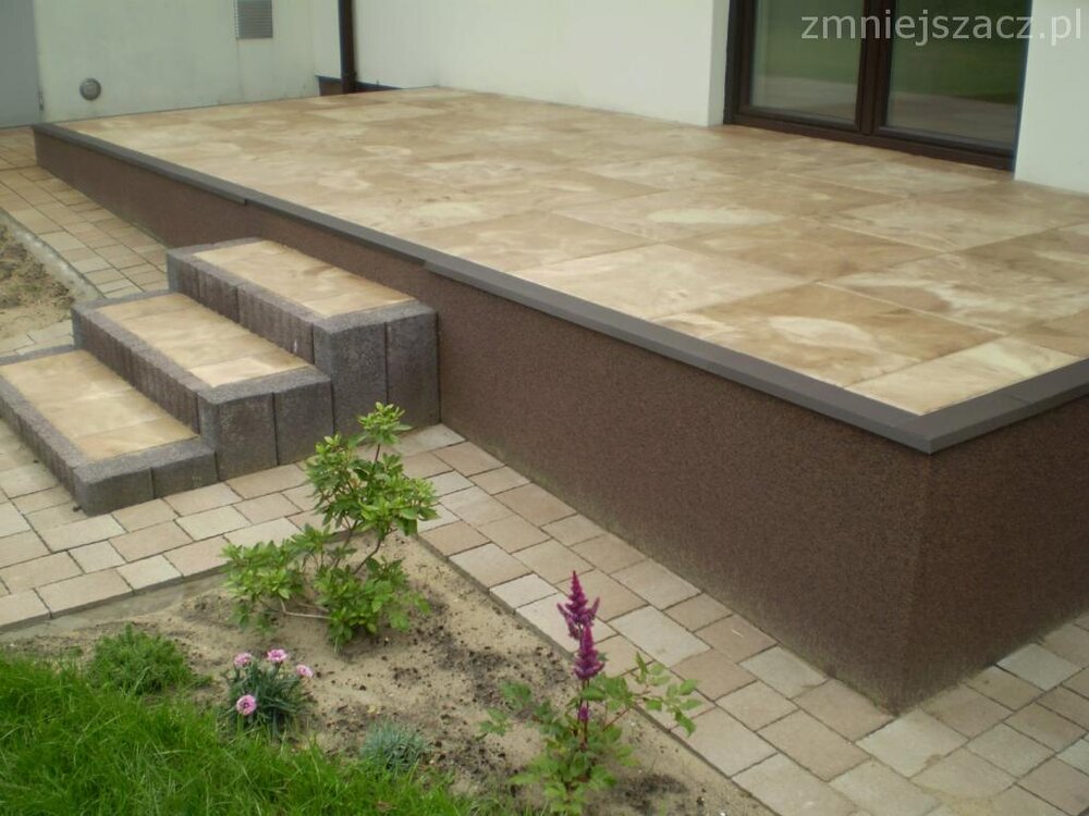

Poniżej zamieszczam fotkę mojego wykonanego niedawno (własnoręcznie :D) "dzieła".
Taras w najwyższym miejscu nad poziomem gruntu ma ok. 60 cm.
Boki tarasu wykonał mi murarz z cegły rozbiórkowej, boki natomiast sam pokryłem tynkiem mozaikowym, a obrzeże wykonałem z odpadów blachy użytej na obróbki dekarskie.
Problemem są glony na dole ściany tarasu. Wszystko przez deszcze wypłukujące piasek z fug. Gdy będę miał więcej czasu, to zniszczę te glony jakimś preparatem, a fugi między kostkami wypełnię fugą żywiczną (mam już kupioną).
