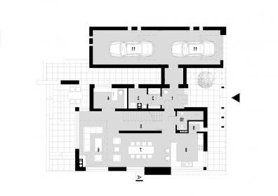

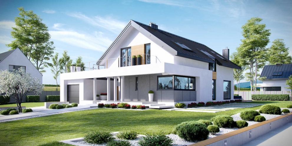

Baka890 10.04.2014 12:13 Zgłoś naruszenie Udostępnij Napisano 10 Kwietnia 2014 Witam Jestem nowy na forum. To mój pierwszy post chociaz forum przegladam od dluzszego czasu Mam pytanie do wszystkich zorientowanych.Mam zamiar kupic projekt domu na moja dzialke na ktorej jest wydany plan zagospodarowania przestrzennego. Dom musi miec dach skosny . I tak generalnie jest ale chcialem nad calym garazem zrobic wielki taras.. jednak architekt mowi ze moge jedynie 15% zabudowy zrobic z plaskim dachem. Moje pytanie brzi czy jest mozliwosc zeby to jakos przeskoczyc? jesli tak to gdzie sie z tym zwrócic? Zeby rozjasnit troche sprawe wrzucam obrazek z tym jak ma to mniej wiecej wygladac... nad powierzchnia mieszkalna jest ok 200m2 dachu dwuspadowego natomiast nad garazem chcialbym zeby byl taras.. Zgóry dziekuje za odpowiedz Odnośnik do komentarza https://forum.murator.pl/topic/189212-warunki-zabudowy-a-duzy-taras/ Udostępnij na innych stronach Więcej opcji udostępniania

robert skitek 10.04.2014 16:17 Zgłoś naruszenie Udostępnij Napisano 10 Kwietnia 2014 Wniosek o rozpatrzenie? Hmmm.... Nie znam dokładnej treści planu, ale nie powinno być raczej problemu. Ale moze te 15% wynikać z jakiegoś zapisu w planie. Tam różne rzeczy już widziałem... Jeśli chcesz być pewien co na to urzędnik, złóż zapytanie do gminy (bo to ona jest autorem MPZP) czy taki projekt spełnia zapisy planu. Ale urzędnicy i ich decyzje bywają dziwne: mogą np potraktować Twój garaż jako wolno stojący (bo prawie, że jest) i jeśli w planie jest zapis o zakazie dachów płaskich nad wolno stojącymi garażami, powiedzą, że się nie da. Wtedy przyda się taki, o którym pisze sSiwy12 Odnośnik do komentarza https://forum.murator.pl/topic/189212-warunki-zabudowy-a-duzy-taras/#findComment-6411769 Udostępnij na innych stronach Więcej opcji udostępniania
sSiwy12 11.04.2014 06:49 Zgłoś naruszenie Udostępnij Napisano 11 Kwietnia 2014 Taki projekt może mieć nazwę np. "dom z tarasem", pod którym jest garaż Odnośnik do komentarza https://forum.murator.pl/topic/189212-warunki-zabudowy-a-duzy-taras/#findComment-6412451 Udostępnij na innych stronach Więcej opcji udostępniania
Baka890 19.05.2014 20:55 Autor Zgłoś naruszenie Udostępnij Napisano 19 Maja 2014 Witam Temat ciagnal sie dalej i razem z projektntem przeslalismy do gminy pytanie o to jak oni ten projekt rozpatruja...dyskutowalo nad tym dwuch urbanistow i stwierdzili ze dach plaski moze byc tylko nad poieszczeniami gospodarczymi..w zwiazku z tym nie mam moziwosci zrobienia tarasu nad garazem...Czy juz nic nie mozna zrobic? szlag mnie trafia ze nie moge zrobic takiego projektu jak mi sie podoba...jestem zalamany..POMOCY Odnośnik do komentarza https://forum.murator.pl/topic/189212-warunki-zabudowy-a-duzy-taras/#findComment-6457031 Udostępnij na innych stronach Więcej opcji udostępniania

sSiwy12 20.05.2014 05:43 Zgłoś naruszenie Udostępnij Napisano 20 Maja 2014 Zmień projektanta. Z założenia projekt ma być dostosowany do wymogów MPZP, a nie odwrotnie. Kumaty projektant "spowoduje", że garaż nie będzie odbierany (postrzegany) jako wolnostojący, tylko w bryle budynku. Nie jestem projektantem, ani nie znam szczegółów MPZP, ale widzę co najmniej 3 sposoby aby zaadoptować ten projekt do warunków MPZP. Odnośnik do komentarza https://forum.murator.pl/topic/189212-warunki-zabudowy-a-duzy-taras/#findComment-6457188 Udostępnij na innych stronach Więcej opcji udostępniania

Baka890 20.05.2014 10:48 Autor Zgłoś naruszenie Udostępnij Napisano 20 Maja 2014 Obecnie podatek za garaż w bryle domu jest taki jak za pomieszczenie mieszkalne .. W mojej gminie powiedzieli mi innaczej a dokladnie tak: 1m2 pow mieszkalnej 0,70/m2 1m2 pow garazowej 7,73 m2 1m2 pow pod dzialalnosc gosp. 22,82/m2 ale nie w tym rzecz bo ja moge zaplacic za ten garaz te 7,73 za metr ale zeby on ial dach plaski a u mnie w gminie stwierdzili ze nie ma mozliwosci zeby dach garazu stanowil taras.... Odnośnik do komentarza https://forum.murator.pl/topic/189212-warunki-zabudowy-a-duzy-taras/#findComment-6457595 Udostępnij na innych stronach Więcej opcji udostępniania
aglig 20.05.2014 11:21 Zgłoś naruszenie Udostępnij Napisano 20 Maja 2014 Mylisz pojęcia i chyba sam nie wiesz czego chcesz.Pomieszczenie gospodarcze to nie to samo co pomieszczenie pod działalność gospodarczą.Taras a dach płaski to również dwa różne pojęciaPytanie zasadnicze: ty chcesz mieć dach płaski czy też taras ?. Na taras powinno być wyjście z tego samego poziomu na którym on się znajduje i powinien on mieć barierki jeśli jest położony wyżej niż 0,5 metra od poziomu terenu.Jeśli zadałeś (wraz z projektantem) pytanie czy możesz mieć dach płaski, to i dostałeś odpowiednią odpowiedź. Odnośnik do komentarza https://forum.murator.pl/topic/189212-warunki-zabudowy-a-duzy-taras/#findComment-6457634 Udostępnij na innych stronach Więcej opcji udostępniania

aglig 20.05.2014 11:43 Zgłoś naruszenie Udostępnij Napisano 20 Maja 2014 Zmień projektanta i to szybko.Składaj papiery do pozwolenia na budowę i nigdzie nie używaj sformułowania dach płaski, bo u ciebie dach płaski nie występuje ty masz taras. Odnośnik do komentarza https://forum.murator.pl/topic/189212-warunki-zabudowy-a-duzy-taras/#findComment-6457665 Udostępnij na innych stronach Więcej opcji udostępniania

Baka890 20.05.2014 11:55 Autor Zgłoś naruszenie Udostępnij Napisano 20 Maja 2014 Zmień projektanta i to szybko. Składaj papiery do pozwolenia na budowę i nigdzie nie używaj sformułowania dach płaski, bo u ciebie dach płaski nie występuje ty masz taras. Czyli jest szansa ze to przejdzie ? to mnie troche podbudowalo ale co z tym zapisem w odpowiedzi ze nie ma mozliwosci zeby dach garazu stanowil taras? Z projektantem uzgadniałeś treść tego pisma do gminy ? Projektant wyslal mi gotowe pismo...a ja je dostarczylem do urzedu...przeczytalem i stwierdzilem ze ok..w koncu to on jest projektantem wiec bylem pewny ze zna sie na rzeczy... Odnośnik do komentarza https://forum.murator.pl/topic/189212-warunki-zabudowy-a-duzy-taras/#findComment-6457680 Udostępnij na innych stronach Więcej opcji udostępniania
