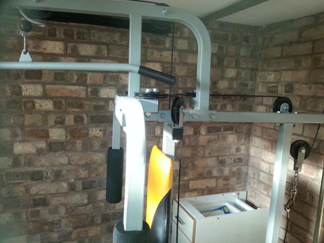

damiansa 14.04.2014 17:52 Zgłoś naruszenie Udostępnij Napisano 14 Kwietnia 2014 Witam to mój pierwszy post na tej stronie Wiec jeśli wstawiam go w złym miejscu to proszę o przeniesienie Mój problem wygląda tak Strasznie kurzy się z tej cegły wiec chciał bym to otynkować nie chodzi mi o trzymanie ciepła chciałbym żeby to wyglądało jak zwykła ścianą w pokoju. MAm nadzioeje ze ktos pomoże ) dzieki Cytuj Odnośnik do komentarza https://forum.murator.pl/topic/189352-tynkowanie-ceg%C5%82y-_-pomocy/ Udostępnij na innych stronach Więcej opcji udostępniania
EWBUD 14.04.2014 18:56 Zgłoś naruszenie Udostępnij Napisano 14 Kwietnia 2014 Mój Kolega pomalował taką ścianę wodą "szklaną" efekt jast taki jakiego oczekujesz: nie kurzy się. Ale i wyglądu nie zmieniło Cytuj Odnośnik do komentarza https://forum.murator.pl/topic/189352-tynkowanie-ceg%C5%82y-_-pomocy/#findComment-6416538 Udostępnij na innych stronach Więcej opcji udostępniania
Balto 14.04.2014 19:22 Zgłoś naruszenie Udostępnij Napisano 14 Kwietnia 2014 Kurzy się z cegły? Pomalowanie lub przejechanie "szkłem wodnym" to jeden ze starych sposobów na stworzenie niechłonnej na wodę cegły i lub zaprawy. Pomysł niezły pod warunkiem że ściana jest sucha. Cytuj Odnośnik do komentarza https://forum.murator.pl/topic/189352-tynkowanie-ceg%C5%82y-_-pomocy/#findComment-6416571 Udostępnij na innych stronach Więcej opcji udostępniania
damiansa 14.04.2014 19:50 Autor Zgłoś naruszenie Udostępnij Napisano 14 Kwietnia 2014 (edytowane) szkoło wodne ?? hmm co to takiego ?? jestem w tym naprawdę zielony ...Czyt to Jest to co się stosuje żeby cegły nie mokły ?? I czy to moze byc stosowane wewnątrz i jak z odorem ?? Edytowane 14 Kwietnia 2014 przez damiansa Cytuj Odnośnik do komentarza https://forum.murator.pl/topic/189352-tynkowanie-ceg%C5%82y-_-pomocy/#findComment-6416610 Udostępnij na innych stronach Więcej opcji udostępniania
Kasia Wojtek 15.04.2014 07:05 Zgłoś naruszenie Udostępnij Napisano 15 Kwietnia 2014 Nie wiem jak ze szkłem wodnym, ale sprawę kurzenia powinien załatwić jakikolwiek impregnat do cegły/piaskowca. Cytuj Odnośnik do komentarza https://forum.murator.pl/topic/189352-tynkowanie-ceg%C5%82y-_-pomocy/#findComment-6416983 Udostępnij na innych stronach Więcej opcji udostępniania
damiansa 15.04.2014 16:46 Autor Zgłoś naruszenie Udostępnij Napisano 15 Kwietnia 2014 a niemoge jej zaszpachlowac czyms?? cement np ?? i czy potrzeba do tego betoniarki ?\ Cytuj Odnośnik do komentarza https://forum.murator.pl/topic/189352-tynkowanie-ceg%C5%82y-_-pomocy/#findComment-6417714 Udostępnij na innych stronach Więcej opcji udostępniania
Balto 15.04.2014 19:52 Zgłoś naruszenie Udostępnij Napisano 15 Kwietnia 2014 Kasia Wojtek: szkło wodne: http://pl.wikipedia.org/wiki/Szk%C5%82o_wodne -> ciocia wiki, w każdym razie daaawno temu jak był bywszy system to dodwano tego do zapraw i betonu by uszczelnić... damiansa: a po co zaszpachlować to chcesz? Taka cegła wygląda rewelacyjnie... Zgadza się można kupić impregnaty. Cytuj Odnośnik do komentarza https://forum.murator.pl/topic/189352-tynkowanie-ceg%C5%82y-_-pomocy/#findComment-6418018 Udostępnij na innych stronach Więcej opcji udostępniania
SPW 29.03.2015 10:57 Zgłoś naruszenie Udostępnij Napisano 29 Marca 2015 Tynkowanie to jednak pewien problem. Nie mogę przez interenet dotknąć ściany, ale zdalnie jeżeli problem polega na kurzu to proszę najpierw rozważyć pomalowanie ściany środkiem hydrofobowym. Nie utworzy warstwy na cegle lecz jedynie utworzy warstwę przenikalną dla pary w powierzchniowej warstwie cegły. Cegła może trochę ściemnieć. Można to zrobić pędzlem i jest mniej kłopotliwe od tynkowania. dla pewności rezultatu można zrobić najpierw próbę na 1 metrze kwadratowym. Cytuj Odnośnik do komentarza https://forum.murator.pl/topic/189352-tynkowanie-ceg%C5%82y-_-pomocy/#findComment-6792719 Udostępnij na innych stronach Więcej opcji udostępniania
