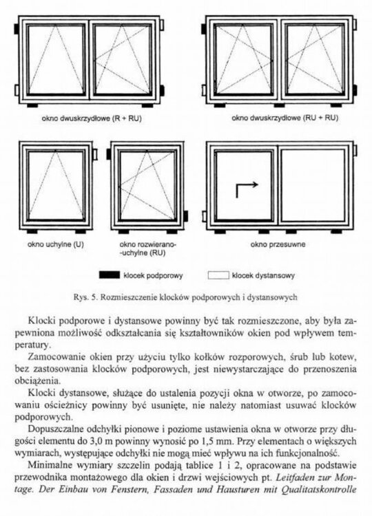

nikt ważny 06.05.2014 20:59 Zgłoś naruszenie Udostępnij Napisano 6 Maja 2014 Jejku, chłopie, było tu o montażu okien chyba z tysiąc razy. Wrzuć w google - prawidłowy montaż okien, wejdź na stronę producentów, czy na forumowego jareko, masz wszędzie o podparciu, rozstawie . . . o włąśnie, o sposobie rozmieszczenia kotew i odległości wiedziałeś z sufitu ? Gdzieś czytałeś - nie było tam o podparciu? Po raz kolejny zamieszczę Cytuj Odnośnik do komentarza Udostępnij na innych stronach Więcej opcji udostępniania

Łukasz_nowicjusz 06.05.2014 21:11 Zgłoś naruszenie Udostępnij Napisano 6 Maja 2014 włąśnie, o sposobie rozmieszczenia kotew i odległości wiedziałeś z sufitu ? Gdzieś czytałeś - nie było tam o podparciu?[ATTACH=CONFIG]258619[/ATTACH] Właśnie tak jest jak człowiek czyta, czyta i głupieje, a później na budowie wydaje się że wszystko ok. powiedział że kliny się wkłada do wypoziomowania, a później po pianowaniu się wyjmuje i pianuje ubytki bo kotwy i piana utrzymają okna, no i tak zrobili, pomijam fakt że mieli tylko kliny drewniane.... k....wa jakoś zabrakło mi argumentów żeby go przekonać... mądry polak po szkodzie. Na szczęście jeszcze 30% zapłaty jest do uregulowania, więc może obejdzie się bez większych zgrzytów. Dziękuje za pomoc i pozdrawiam. Cytuj Odnośnik do komentarza Udostępnij na innych stronach Więcej opcji udostępniania
nikt ważny 06.05.2014 21:20 Zgłoś naruszenie Udostępnij Napisano 6 Maja 2014 ..... powiedział że kliny się wkłada do wypoziomowania, a później po pianowaniu się wyjmuje i pianuje ubytki bo kotwy i piana utrzymają okna, .....Niech Cie pocieszy fakt że takie BREDNIE opowiada 99% montażystów, a omamionych cyferkami strat ciepła, 100% klientów się na to godzi. Lepsze drewniany niż żadne, bo zawsze wesprze je później parapet wewnętrzny - pod warunkiem że zostanie prawidłowo zamontowany. Ciesz się, że tak masz pod oknami, balkony opadłyby w tydzień Jak sam widzisz, montaż to banalnie prosta sprawa tylko wiedzy większości ekipom brak. Cytuj Odnośnik do komentarza Udostępnij na innych stronach Więcej opcji udostępniania
Łukasz_nowicjusz 06.05.2014 21:30 Zgłoś naruszenie Udostępnij Napisano 6 Maja 2014 Niech Cie pocieszy fakt że takie BREDNIE opowiada 99% montażystów, a omamionych cyferkami strat ciepła, 100% klientów się na to godzi. Lepsze drewniany niż żadne, bo zawsze wesprze je później parapet wewnętrzny - pod warunkiem że zostanie prawidłowo zamontowany. Ciesz się, że tak masz pod oknami, balkony opadłyby w tydzień Jak sam widzisz, montaż to banalnie prosta sprawa tylko wiedzy większości ekipom brak. Normalnie jakbyś był przy tym montażu wszystko jak powiedziałeś, a balkon po tygodniu się nie domykał, ale tam był jeszcze inny problem środkowa poprzeczka była za długa i z reklamacji byli i ją poprawią, ale to nie zmienia faktu że też osiadło. Cytuj Odnośnik do komentarza Udostępnij na innych stronach Więcej opcji udostępniania
nikt ważny 06.05.2014 21:37 Zgłoś naruszenie Udostępnij Napisano 6 Maja 2014 (edytowane) Spoko, na pewno nie ja CI okna montowałem ale z montażami mam do czynienia od dawna i wiem co stać się może, jak i to jakie mamy ekipy montażowe. Teraz masz w sumie problem. Firma zaproponuje ci zerwanie taśm dolnych i pewnie tylko z jednej strony, i podklinowanie tego by poszło w górę. Zerwane połączenie piany z podłożem daje miejsce dla przepływu powietrza i teraz: czy szczelność przerzucić tylko na folie ??? Ja wolałbym by gwarantowała mi to piana a folia, zgodnie z pewnymi trendami, zabezpieczyłaby tylko pianę, tak na wszelki wypadek Edytowane 6 Maja 2014 przez nikt ważny Cytuj Odnośnik do komentarza Udostępnij na innych stronach Więcej opcji udostępniania

nikt ważny 07.05.2014 07:12 Zgłoś naruszenie Udostępnij Napisano 7 Maja 2014 Nalezy je skręcić do kupy na wysokości śrubami bo są tylko na wcisk i może być niestabilne - prawda czy mit. Prawda, mit obalony za Discovery Każde poszerzenie nie tylko jest wciśnięte w poprzednie ale także zamocowane do niego śrubami - przynajmniej tak każdy producent wykonać to powinien Tu jak widzisz dodano kątownik by dodatkowo zabezpieczyć zapewne szeroką konstrukcję przed wygięciem przy robieniu wylewki. Bo niewielu zdaje sobie sprawę, że wylewka z Mixokreta, bazująca na mieszance suchej wymaga dokładnego zagęśzczenia i w trakcie tej czynności, przy drzwiach tarasowych pojawiają się duże siły na wypchnięcie ich na zewnątrz - stad wieszałbym każdego wykonawcę za zostawienie czegoś takiego A już pozostawienie tak PSK czy HST to tragedia i takich to nie wieszać tylko oddać chińczykom na tortury Napisałem i kotwieniu podpory może nie jasno. Przypatrzmy się jak będą kształtować się siły jak z 20 cm wysuniesz partem 3-4 cm na zewnątrz. Największy nacisk zostanie przeniesiony na początek stropu i będzie chciał podnieść wolny koniec podpór - i tam należy umieścić kołek mocujący i tak naprawdę jeden dobrze utwierdzony by wystarczył, Siła działająca na jego wyrywanie będzie wielokrotnie niższa od ciężaru konstrukcji. A by to cholerstwo nie przesuwało się na boki dodałbym w odległości kilku cm dodatkowy kołek by choćby na czas montażu nie przesuwało m się to na boki Cytuj Odnośnik do komentarza Udostępnij na innych stronach Więcej opcji udostępniania

hokejgk1 07.05.2014 09:14 Autor Zgłoś naruszenie Udostępnij Napisano 7 Maja 2014 (edytowane) Skrzynka wyczyszczona Akurat zagadnienie odnosnie statyki to mój chleb powszedni moge sobie nawet wyliczyc jaka siła będzie wyrywała tą kotwe) A to zdjęcie poniżej z tym podparciem YTONGIEm to muszę przyznać bardzo bardzo częsty widok )) Rozumiem że poszeżenia powinny łapać aż oscieżnice okna ? A nie tylko sęcone między sobą ? Z tym zaparciem poizomym nawet powiem bym nie wpadł ... Co do otworów to owszem wyruwnuje je u siebie ATLASem - zaprawa wyruwnująca http://www.atlas.com.pl/pl/produkty/grupa/148/17/90/463/ZAPRAWA_WYR%C3%93WNUJ%C4%84CA_ATLAS a zamki w silce zaklejam zaprawą ... Edytowane 7 Maja 2014 przez hokejgk1 Cytuj Odnośnik do komentarza Udostępnij na innych stronach Więcej opcji udostępniania
nikt ważny 07.05.2014 09:33 Zgłoś naruszenie Udostępnij Napisano 7 Maja 2014 poszerzenia powinny być zamocowane do okna trwale w tym wypadku. No widzisz, większość nie wpada i później za głowę się łapią - jak to możliwe że nawet ze wzmocnieniem wypchnęło - a wypchnie, cholera Panie, wypchnie. Bo jak całość ma trzy albo i więcej metrów szerokości to siłę ugięcia (Lx) wykonanie posadzki pokona. Fizyka psia krew, fizyka się kłania (to nie do Ciebie, tak ogólnie daje upust swej frustracji) Cytuj Odnośnik do komentarza Udostępnij na innych stronach Więcej opcji udostępniania
