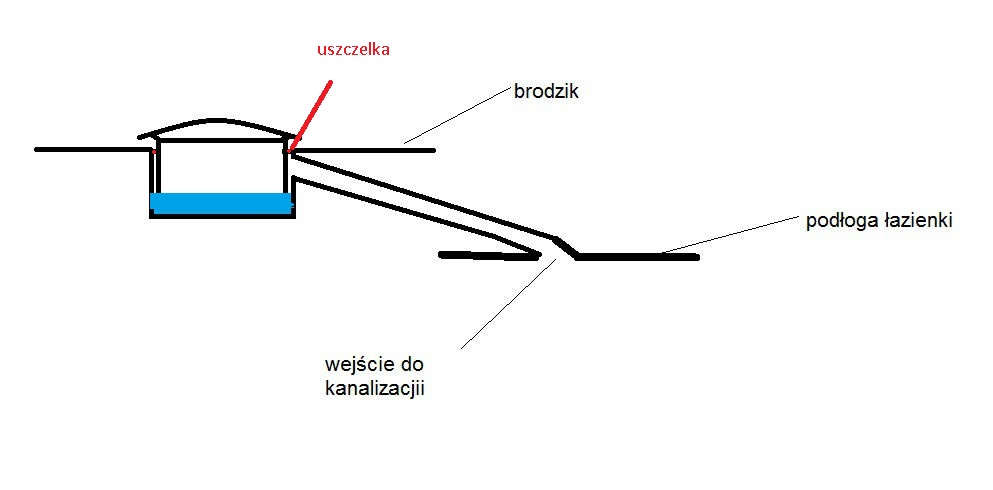

JK2010 03.05.2014 14:47 Autor Zgłoś naruszenie Udostępnij Napisano 3 Maja 2014 Już wiem , co jest źle. Zapach wydobywa się z brodzika prysznica. Jak sprawdzam to jest w nim woda, ale jest ona poniżej otworu odpływowego, z którego wydobywa się zapach. Jest to niski brodzik. Sytuacja wygląda jak na rysunku. Co robić? http://images61.fotosik.pl/937/1f1e291583e4db5fm.jpg Odnośnik do komentarza https://forum.murator.pl/topic/189801-zapach-w-%C5%82azience/#findComment-6436212 Udostępnij na innych stronach Więcej opcji udostępniania
skresz 03.05.2014 17:55 Zgłoś naruszenie Udostępnij Napisano 3 Maja 2014 Już wiem , co jest źle. Zapach wydobywa się z brodzika prysznica. Jak sprawdzam to jest w nim woda, ale jest ona poniżej otworu odpływowego, z którego wydobywa się zapach. Jest to niski brodzik. Sytuacja wygląda jak na rysunku. Co robić? http://images61.fotosik.pl/937/1f1e291583e4db5fm.jpg kolego daj fotkę tego syfonu (montowałeś sam czy ekipa) prawdopodobnie w komplecie z syfonem powinna być uszczelka a poziom wody powinien być tak jak na rysunku Odnośnik do komentarza https://forum.murator.pl/topic/189801-zapach-w-%C5%82azience/#findComment-6436366 Udostępnij na innych stronach Więcej opcji udostępniania

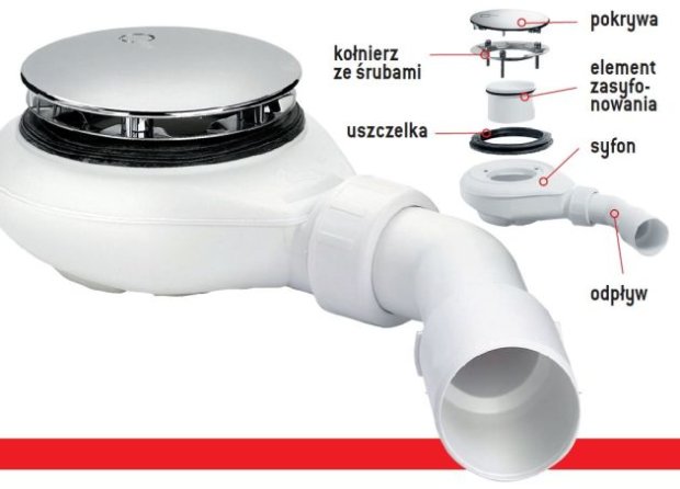

beton44 03.05.2014 18:31 Zgłoś naruszenie Udostępnij Napisano 3 Maja 2014 Ten syfon to coś takiego ? Może nie dali jakiegoś elementu? A teraz może pójdę na całość - a nalałeś wody do syfonu, może wyschła ? Odnośnik do komentarza https://forum.murator.pl/topic/189801-zapach-w-%C5%82azience/#findComment-6436404 Udostępnij na innych stronach Więcej opcji udostępniania

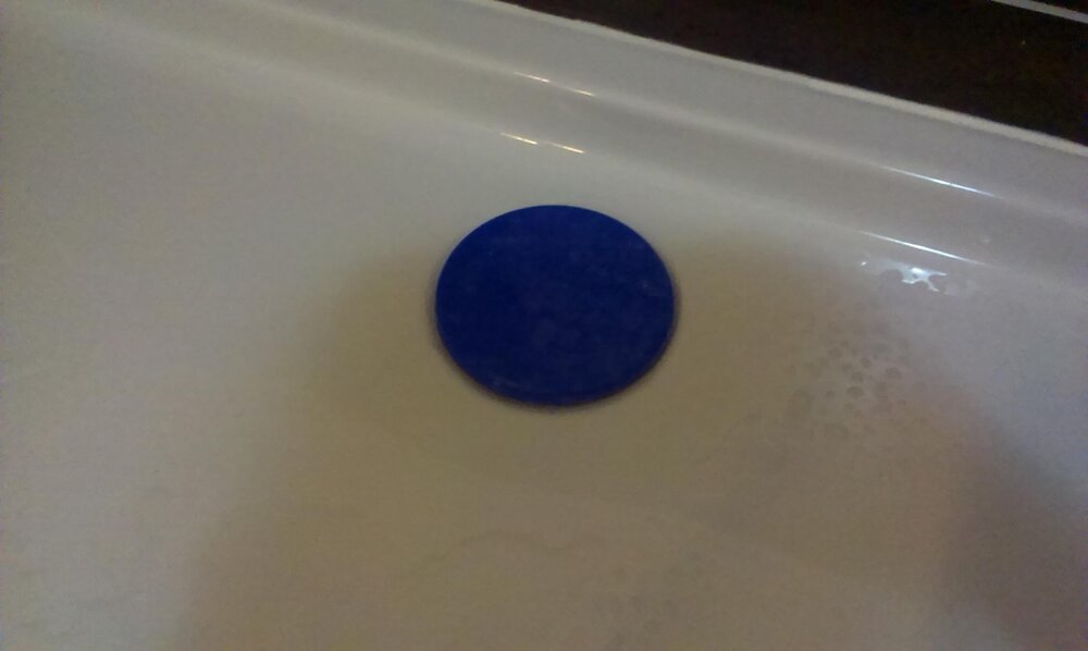

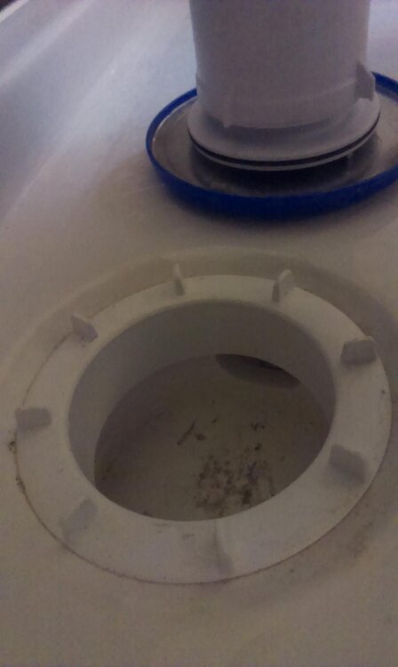

JK2010 03.05.2014 20:27 Autor Zgłoś naruszenie Udostępnij Napisano 3 Maja 2014 Zdjęcia syfonu poniżej. Czy brakuje mi uszczelki? Odnośnik do komentarza https://forum.murator.pl/topic/189801-zapach-w-%C5%82azience/#findComment-6436583 Udostępnij na innych stronach Więcej opcji udostępniania
skresz 04.05.2014 07:08 Zgłoś naruszenie Udostępnij Napisano 4 Maja 2014 Zdjęcia syfonu poniżej. Czy brakuje mi uszczelki? [ATTACH=CONFIG]257996[/ATTACH][ATTACH=CONFIG]257997[/ATTACH][ATTACH=CONFIG]257998[/ATTACH][ATTACH=CONFIG]257999[/ATTACH] moim zdaniem zdecydowanie brakuje uszczelki miedzy syfonem a elementem zaszyfrowania czy jak to się nazywa chyba że uszczelnienie ma stanowić ta cienka czarna uszczelka która jest na obwodzie (czy jak wkładasz jedno do drugiego to jest opór czy tez wchodzi luźno) Odnośnik do komentarza https://forum.murator.pl/topic/189801-zapach-w-%C5%82azience/#findComment-6436849 Udostępnij na innych stronach Więcej opcji udostępniania
Adam626 04.05.2014 10:44 Zgłoś naruszenie Udostępnij Napisano 4 Maja 2014 Syfon wygląda na kompletny. Uszczelka jest na drugim zdjeciu o średnicy około 10cm i wchodzi plastik w plastik co daje syfon wodny. Być moze nie masz odpowietrzenia kanalizy i po spuszczeniu wody w WC wyciaga wode z syfonu i smierdzi Odnośnik do komentarza https://forum.murator.pl/topic/189801-zapach-w-%C5%82azience/#findComment-6437040 Udostępnij na innych stronach Więcej opcji udostępniania

beton44 04.05.2014 11:44 Zgłoś naruszenie Udostępnij Napisano 4 Maja 2014 to co wskazałem strzałką to może być ta uszczelka, toto wchodzi w obudowę syfonu i jakoś się blokuje ? tak w ogóle to ten syfon strasznie ekonomicznie wygląda Odnośnik do komentarza https://forum.murator.pl/topic/189801-zapach-w-%C5%82azience/#findComment-6437082 Udostępnij na innych stronach Więcej opcji udostępniania
skresz 04.05.2014 14:16 Zgłoś naruszenie Udostępnij Napisano 4 Maja 2014 JK2010 nie odpisałeś czy szyfon wchodzi z oporem czy może są jakieś luzy po włożeniu Odnośnik do komentarza https://forum.murator.pl/topic/189801-zapach-w-%C5%82azience/#findComment-6437223 Udostępnij na innych stronach Więcej opcji udostępniania
JK2010 04.05.2014 16:07 Autor Zgłoś naruszenie Udostępnij Napisano 4 Maja 2014 Syfon wchodzi bardzo luźno bez żadnych oporów. Syfon dostałem taki razem z brodzikiem. Nie wiem czy do tej pory prawidłowo zalewałem syfon. Robiłem tak: wyjmowałem grzybek lałem wodę i wkładałem grzybek. Teraz włożyłem grzybek i dopiero nalałem wody. Myślicie żeby wymienić cały syfon na jakiś lepszy? Odnośnik do komentarza https://forum.murator.pl/topic/189801-zapach-w-%C5%82azience/#findComment-6437345 Udostępnij na innych stronach Więcej opcji udostępniania
skresz 04.05.2014 16:47 Zgłoś naruszenie Udostępnij Napisano 4 Maja 2014 Syfon wchodzi bardzo luźno bez żadnych oporów. Syfon dostałem taki razem z brodzikiem. Nie wiem czy do tej pory prawidłowo zalewałem syfon. Robiłem tak: wyjmowałem grzybek lałem wodę i wkładałem grzybek. Teraz włożyłem grzybek i dopiero nalałem wody. Myślicie żeby wymienić cały syfon na jakiś lepszy? jeśli syfon składa się luźno to znaczy że masz nieszczelność i tamtędy wydobywa się smrodek, syfon zawsze zalewaj jak jest złożony. Możesz ściągnąć samą pokrywkę (tam gdzie jest naklejona folia) i zobaczyć czy są luzy jak są możesz spróbować uszczelnić sylikonem (chwilowo) i zobaczyć czy nadal śmierdzi. Odnośnik do komentarza https://forum.murator.pl/topic/189801-zapach-w-%C5%82azience/#findComment-6437366 Udostępnij na innych stronach Więcej opcji udostępniania
