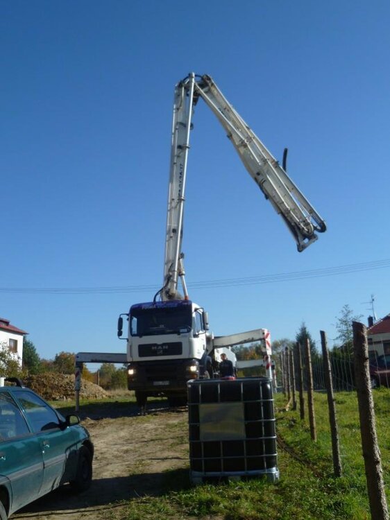

Godzina 10:00
Przybywa P (pompo-potwór) i zaczyna się rozkładać:

Na ławy poszły 3 gruchy betonu B25 W6
Pompa była z firmy Wojtke - jej operator znał się na rzeczy.
Beton z sieciówki: Cemex - na czas i w takiej ilości ile trzeba było.

W końcu nastał dzień betonowania.
Jak widać pogoda dopisała :)
