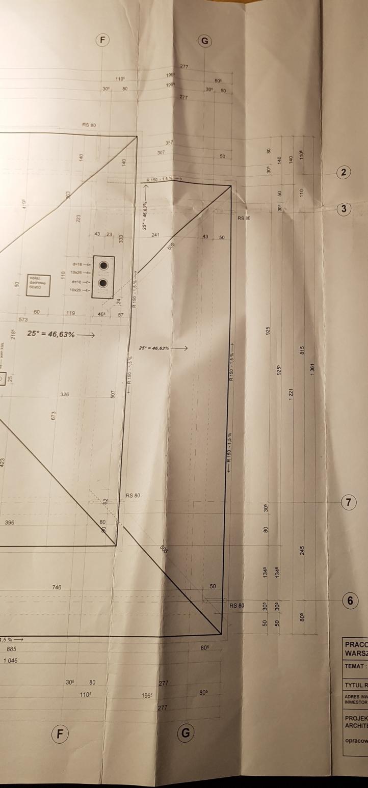

katinka74 24.01.2019 23:08 Zgłoś naruszenie Udostępnij Napisano 24 Stycznia 2019 (edytowane) Potrzebny jest rzut dachu i rzut więźby. Pozdrawiam. Przesyłam rzuty z prośbą o podpowiedzi ile i gdzie. Czy na daszku tarasowym też powinny być?Pozdrawiam Edytowane 24 Stycznia 2019 przez katinka74 Cytuj Odnośnik do komentarza https://forum.murator.pl/topic/190054-czy-m%C3%B3j-dach-wymaga-dach%C3%B3wek-wentylacyjnych-czy-te%C5%BC-nie-prosz%C4%99-o-pomoc/#findComment-7642041 Udostępnij na innych stronach Więcej opcji udostępniania
Andrzej Wilhelmi 25.01.2019 21:48 Zgłoś naruszenie Udostępnij Napisano 25 Stycznia 2019 To jest dach namiotowy. Długość połaci w najdłuższym polu nie przekracza 6 mb nie ma zatem potrzeby stosowania dachówek wentylacyjnych. Pozdrawiam. Cytuj Odnośnik do komentarza https://forum.murator.pl/topic/190054-czy-m%C3%B3j-dach-wymaga-dach%C3%B3wek-wentylacyjnych-czy-te%C5%BC-nie-prosz%C4%99-o-pomoc/#findComment-7642537 Udostępnij na innych stronach Więcej opcji udostępniania
