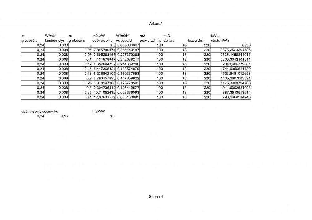

מרכבה 23.05.2014 16:33 Zgłoś naruszenie Udostępnij Napisano 23 Maja 2014 (edytowane) może teraz, fakt z tego nie dało się nic wyczytać. Tu jest zestawienie strat na przy powierzchni ścian 100m2 i tylko ścian samych golusieńkich. Pierwsza to goły beton komórkowy. Oczywiście izolacja była dodawana do podstawy czyli betonu komórkowego. straty = U* powierzchnia (100m2) * detla razy liczba dni ... i właśnie zapomniałem razy liczbę godzin pomnożyć wystarczy te wyniki pomnożyć przez 24[h] ale zrobiłem to za Was różnica nie jest 50% a blisko 900% między gołą ścianą a 40cm izolacji ... Teraz patrzcie niby między 20 cm a 40cm nie ma dużej różnicy .. tylko że biorąc jeszcze pojemność cieplną budynku, liczbę okien itp dochodzi się do wniosku iż dom jest bliski braku C.O Oczywiście tu jest zestawienie tylko strat samej ściany niczego innego. Edytowane 23 Maja 2014 przez מרכבה Cytuj Odnośnik do komentarza https://forum.murator.pl/topic/190064-ocieplenie-styropian-10-cm-czy-15-cm/page/2/#findComment-6461355 Udostępnij na innych stronach Więcej opcji udostępniania
Kasia242 24.05.2014 14:44 Zgłoś naruszenie Udostępnij Napisano 24 Maja 2014 No teraz to czytelne jest:yes:,ladnie wyliczone,czyli róznica miedzy 15 a 20 cm to ok. 250 kWh/rok....no to rzeczywiscie niewiele...ale jak sie zsumuje strop,podłoge,okna itd. i poobcina lub pododaje ocieplenia to róznice wyjda juz znacząco wieksze.pozdrawiam Cytuj Odnośnik do komentarza https://forum.murator.pl/topic/190064-ocieplenie-styropian-10-cm-czy-15-cm/page/2/#findComment-6461984 Udostępnij na innych stronach Więcej opcji udostępniania
