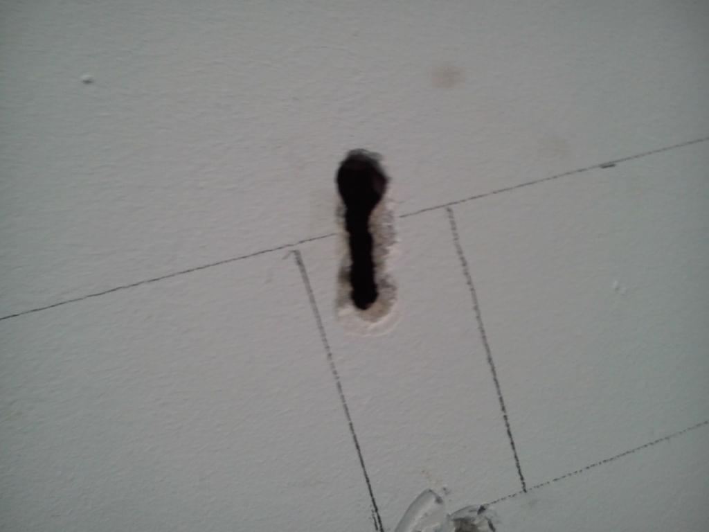

kamkruk1 17.05.2014 17:16 Zgłoś naruszenie Udostępnij Napisano 17 Maja 2014 Witam wszystkich! Jestem nowy na forum także "przedstaw się" itp. Uzupełnie później gdyż zalezy mi na szybkim rozwiązaniu problem. Otóż zabrałem się za remont i postanowiłem podwiesic kilka sufitow. Na pierwszy ogień poszła sypialnia, chcie (a bynajmniej chciałem) wykonać luk podwieszony O max 10 cm, okazało się że strop jest pusty w środku, miejscami wierci się jak w normalnym betonie ( na wysokości ścian) są miejsca gdzie wiertlo dosłownie wpada w strop, są też takie ktore sprawiaja wrażenie jakby niczego wiecej po za tynkiem nie było ( jak będę w domu to zarzuce zdj) pytanie brzmi czy na czymś takim wogóle da się cokolwiek podwiesic i czy będzie to bezpieczne... W castoramie polecili mi kolki Ux fischer które ponoć maja się zwijac w supel, całość ma ważyć ok 50 kg. Z góry dziękuję za odpowiedzi i zabieram się za uzupelnianie profilu P.s mam nadzieję że trafiłem w odpowiedni dział Cytuj Odnośnik do komentarza https://forum.murator.pl/topic/190225-podwieszanie-sufitu-quotma%C5%82yquot-problem/ Udostępnij na innych stronach Więcej opcji udostępniania
kamkruk1 18.05.2014 09:08 Autor Zgłoś naruszenie Udostępnij Napisano 18 Maja 2014 (edytowane) Założenie jest takie...http://images63.fotosik.pl/988/2b3b06febebfc6a4.jpg http://images62.fotosik.pl/991/026513a1a058d1e0.jpg http://images62.fotosik.pl/991/3e7fd3338b33bcdb.jpghttp://images61.fotosik.pl/988/12b64396065ccae1.jpghttp://images65.fotosik.pl/990/cb3f78c9103320ef.jpghttp://images61.fotosik.pl/988/d3861adeae211281.jpg Edytowane 18 Maja 2014 przez kamkruk1 Cytuj Odnośnik do komentarza https://forum.murator.pl/topic/190225-podwieszanie-sufitu-quotma%C5%82yquot-problem/#findComment-6455086 Udostępnij na innych stronach Więcej opcji udostępniania
wojtusp 22.05.2014 17:54 Zgłoś naruszenie Udostępnij Napisano 22 Maja 2014 (edytowane) Można też zastosować, to co się robi w stropie Teriva czyli kotwy samouchylne np. fischer KD 3 B . A jaki to strop dokładnie ? to istotne jest Zawsze dobrze jest zrobić jakąś odkrywkę małą, a straty nie będą duże, bo i tak będzie to pod sufitem podwieszanym. Można poczytać jakieś rady abysię podobnie nie stało http://www.awarie.ps.pl/files/ab2009/referaty/05_budownictwo_ogolne/01_Ajdukiewicz_A_i_inni_Awaria_sufitu_podwieszonego-o_krok_od_tragedii.pdf Edytowane 22 Maja 2014 przez wojtusp Cytuj Odnośnik do komentarza https://forum.murator.pl/topic/190225-podwieszanie-sufitu-quotma%C5%82yquot-problem/#findComment-6460200 Udostępnij na innych stronach Więcej opcji udostępniania
kamkruk1 22.05.2014 22:02 Autor Zgłoś naruszenie Udostępnij Napisano 22 Maja 2014 Sądząc po uzebrowaniu zewnętrznym, czerwonym pyle i głebokości (9cm) jest to ackerman, co najgorsze jedna z cegieł którą rozwiercilem jest cala popekana... Cytuj Odnośnik do komentarza https://forum.murator.pl/topic/190225-podwieszanie-sufitu-quotma%C5%82yquot-problem/#findComment-6460692 Udostępnij na innych stronach Więcej opcji udostępniania
