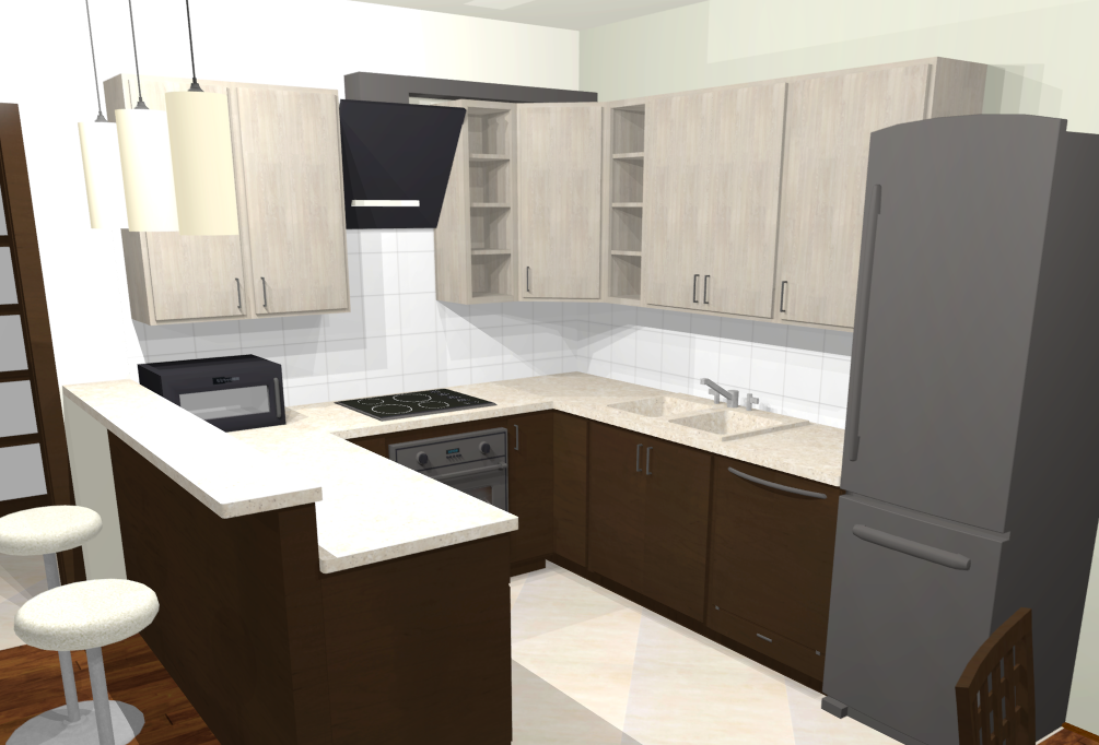

Witam wszystkich.
Urządzamy właśnie aneks kuchenny i chcieliśmy podłączyć okap do wentylacji plus-minus w ten sposób:
http://i.gyazo.com/0ff2e23c9269ee56cece1e01e9995e22.png
W rogu ściany na której znajduje się okap mamy dwie kratki wentylacyjne. Od firmy która będzie nam robić i instalować kuchnię usłyszeliśmy, że "tak się nie da" i że takie podłączenia robi się wyłącznie spiro rurą - co mogą zrobić, ale nie będzie to dobrze wyglądało.
Jakie mamy opcje? W ostateczności moglibyśmy też tam dać karton-gips pod sufitem, ale nie chcielibyśmy budować tam bunkra tylko dla wentylacji.

Witam wszystkich.
co odciagasz okapem? tluste brudne powietrze. Zadaj sobie pytanie jak bedzie sie ono przemisczcac przez te waskie kwadratowe rurki - zwlaszcza na zakretach 90 stopni. Pewnie po pol roku pierwszy z nich bedzie calkowicie zatkany tluszczem - stad odpowiedz kuchniarzy.
