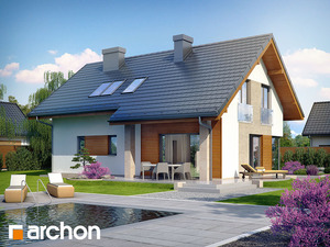

niktspecjalny 19.06.2014 05:32 Zgłoś naruszenie Udostępnij Napisano 19 Czerwca 2014 http://archon.pl/images/products/m4e26aaa2a0c7d/projekty-dom-w-wisteriach__260.jpg [TABLE=class: projekt-dane-gabarytowe, width: 100%][TR][TD=class: opis bold, width: 190px]Powierzchnia netto domubez kotłowni, garażu [/TD][TD=class: pow bold, align: right]120,30 m2[/TD][/TR][TR][TD=class: opis bold]Powierzchnia kotłowni[/TD][TD=class: pow bold, align: right]6,84 m2[/TD][/TR][TR][TD=class: opis bold]Powierzchnia garażu[/TD][TD=class: pow bold, align: right]18,42 m2[/TD][/TR][TR][TD=colspan: 2][/TD][/TR][TR][TD=class: opis]Powierzchnia zabudowy [/TD][TD=class: pow, align: right]105,32 m2[/TD][/TR][TR][TD=class: opis]Powierzchnia podłóg [/TD][TD=class: pow, align: right]159,86 m2[/TD][/TR][TR][TD=class: opis]Kubatura [/TD][TD=class: pow, align: right]672,91 m3[/TD][/TR][TR][TD=class: opis]Wysokość[/TD][TD=class: pow, align: right]8,10 m[/TD][/TR][TR][TD=class: opis]Min. wymiary działki [/TD][TD=class: pow, align: right]20,40x17,10 m[/TD][/TR][TR][TD=class: opis]* po adaptacji [/TD][TD=class: pow, align: right]19,40x17,10 m[/TD][/TR][/TABLE]Konstrukcja oraz propozycje materiałowezastosowane w projekcie: - ściany zewnętrzne: bloczek z betonu komórkowego YTONG 24 cm, styropian 15 cm, tynk- strop: płyta żelbetowa- ścianka kolankowa: 149 cm - dach: nachylenie 38 st. (78%), więźba drewniana, dachówka ceramiczna- kocioł: na paliwo stałe + alternatywnie gazowy http://archon.pl/images/products/m4e26aaa2a0c7d/projekty-dom-w-wisteriach__260.jpg Bardzo mi się podoba.Bardzo ładna chatka.Jak koleżanka mówi ,że wybudowała za 320 tysiaków i mieszka to coś w tym jest. Cytuj Odnośnik do komentarza Udostępnij na innych stronach Więcej opcji udostępniania
