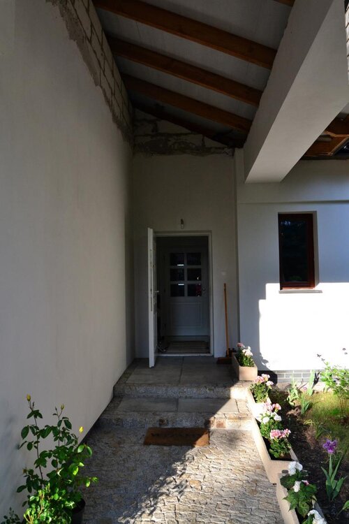

Aga111719511846 24.05.2016 17:31 Autor Zgłoś naruszenie Udostępnij Napisano 24 Maja 2016 (edytowane) Dziękuję za odszukanie materiału edukacyjnego:) Spróbujemy z tym programem Gardeny zadziałać. Na zdjęciach mniej więcej widać o co mi chodzi z tą podbitką. Nie chcę żeby była prostopadle do ściany do wysokości tynku tylko żeby szła tuż przy deskach pod skosem. Wtedy powstanie ładne drewniane wysokie wejście. Przy tarasie jest analogiczna sytuacja, też nie chcę tam "sufitu". Plan był taki żeby obłożyć drewnem (pomalowanym na biało) całą ścianę po lewej stronie na zdjęciu. Te deski przykryją oczywiście krokwie więc chyba trzeba zrobić nadbitkę, żeby je wyciągnąć albo przykryć i przymocować poprzeczne belki. Nie wiem do końca jak to rozwiązać. Edytowane 24 Maja 2016 przez Aga11* Cytuj Odnośnik do komentarza https://forum.murator.pl/topic/191126-m%C3%B3j-ma%C5%82y-azyl/page/28/#findComment-7109044 Udostępnij na innych stronach Więcej opcji udostępniania
Aga111719511846 24.05.2016 18:06 Autor Zgłoś naruszenie Udostępnij Napisano 24 Maja 2016 Teraz mnie oświeciło. A może gładka biała podbitka a na ścianie przedłużenie wiatrołapu w postaci wysokiej,kobaltowej i drewnianej lamperii ułożonej w jodełkę albo inny fajny wzorek. Cytuj Odnośnik do komentarza https://forum.murator.pl/topic/191126-m%C3%B3j-ma%C5%82y-azyl/page/28/#findComment-7109052 Udostępnij na innych stronach Więcej opcji udostępniania
ivy17 24.05.2016 18:38 Zgłoś naruszenie Udostępnij Napisano 24 Maja 2016 Mam prośbę, jeśli ktoś zna dobrych dekarzy to proszę o namiar. Jeśli jakiś dekarz to czyta to proszę info na priv. Robota pod Warszawą i od ręki. No powiedzmy, że musimy mieć dzień lub dwa na zakup drewna. a to murszą być dekarze ??? a jakieś stolarki fachowiec co robi np nie wiem boazerie itp ? bo dekarz sezon i pewnie zjeżdżać do Was z całym rusztowaniem itp na dla nich mała robotę może być ciężko teraz ściągnąć do siebie Cytuj Odnośnik do komentarza https://forum.murator.pl/topic/191126-m%C3%B3j-ma%C5%82y-azyl/page/28/#findComment-7109058 Udostępnij na innych stronach Więcej opcji udostępniania
pestka56 24.05.2016 19:37 Zgłoś naruszenie Udostępnij Napisano 24 Maja 2016 Dziś sąsiada nie zastałam. U niego robił podbitki stolarz. Gdybyś chciała nałożyć atrapy belek na deskowanie skosu dachowego, to robi się to sklejając 3 deski po dłuższym boku i mocuje się do klocków drewnianych przyśrubowanych przez deskowanie do krokwi.My będziemy takie „krokwie” nakładać na suficie nad salonem. Nie wiem kiedy, ale musimy to zrobić.TU jest opisane ja wykonać i jak zamocować te niby belki. Cytuj Odnośnik do komentarza https://forum.murator.pl/topic/191126-m%C3%B3j-ma%C5%82y-azyl/page/28/#findComment-7109096 Udostępnij na innych stronach Więcej opcji udostępniania
Aga111719511846 24.05.2016 20:56 Autor Zgłoś naruszenie Udostępnij Napisano 24 Maja 2016 Pomysłowe te udawane belki. Rusztowanie mamy własne więc to nie jest problem. Ci którzy mieli przyjść jesienią kombinowali żeby naszą robotę obskoczyć w weekend jako dodatkową fuchę. Myślałam o dekarzach bo mam jeszcze do wykonania blaszane czapki na słupki ogrodzeniowe, które trzeba ładnie powyginać. Stolarz też się nada:) Cytuj Odnośnik do komentarza https://forum.murator.pl/topic/191126-m%C3%B3j-ma%C5%82y-azyl/page/28/#findComment-7109170 Udostępnij na innych stronach Więcej opcji udostępniania
pestka56 24.05.2016 21:38 Zgłoś naruszenie Udostępnij Napisano 24 Maja 2016 Takie belki to dla nas jedyny sposób, bo pełne z litego drewna chyba zawaliłyby nam dach nad salonem. Są też sztuczne ze polistyrenu, ale też wyglądają nie drewniano. Cytuj Odnośnik do komentarza https://forum.murator.pl/topic/191126-m%C3%B3j-ma%C5%82y-azyl/page/28/#findComment-7109191 Udostępnij na innych stronach Więcej opcji udostępniania
