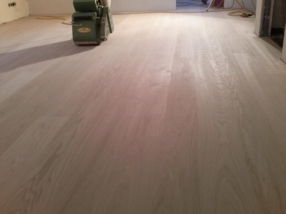

(Nasze foto z podobnej realizacji: lite deski dębowe klejone na OSB 30mm. lub kręcone pod < 45")- adaptacja poddasza.
