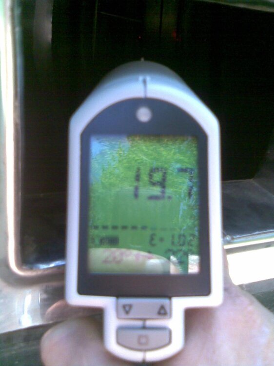

Tomasz Brzęczkowski 15.07.2014 00:32 Zgłoś naruszenie Udostępnij Napisano 15 Lipca 2014 Czyli bez izolacji trzeba było by go zagłebić na głęb. 5m. Były na tym wymienniku pomiary temperatur przed i za GWC. Przy temp. 35oC na jego wylocie była temp. 19,7oC - pomiar był wykonywany pirometrem Bardzo mnie ubawił pomiar temperatury powietrza pirometrem Pan się delikatnie pisząc, kompletnie na tym nie zna. Pirometr mierzy temperaturę powierzchni nie powietrza. Ale mniejsza z tym. 20 st.C na wylocie gdy w domy jest +25 st. przy 400m3/h daje 0.8kW mocy chłodniczej!!!! Słońce daje ponad 1000/m2... Jeżeli dom ma 150m2 to mamy 5W/m2 100W na 20m2 pokój Nie wie Pan jak działa pirometr, nie wie Pan jak "działa" 100W mocy chłodniczej, a pisze Pan o chłodzeniu gwc! Cytuj Odnośnik do komentarza https://forum.murator.pl/topic/191647-gwc-%C5%BCwirowy-czy-max/#findComment-6520787 Udostępnij na innych stronach Więcej opcji udostępniania
