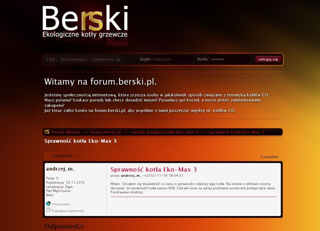

Andrzej_M_ 10.07.2014 14:29 Zgłoś naruszenie Udostępnij Napisano 10 Lipca 2014 (edytowane) ,,,, natomiast najśmieszniejsze jak czytam wszystkie wasze odpowiedzi jest to że odpisują mi instalatorzy którzy są nieobiektywni gdyż preferują swoje kotły za które mają pieniądze a tutaj kupuje bezpośrednio od producenta więc czekam na odpowiedz od użytkowników a nie kryptoreklame Maximus, co prawda nie jestem użytkownikiem kotła Eko-Max 4 firmy Berski, ale zadałem kiedyś na forum kotłów Berski pytanie. Odnośnik do mego posta poniżej: http://forum.muratordom.pl/showthread.php?164879-piec-z-firmy-berski&p=5771286&viewfull=1#post5771286 Gdyby nie chciało Ci się tam zajrzeć, to skopiowałem zawartość poniżej: ,,,, jaki podajnik mam wybrac? kaskade czy retorte? glowa mi juz peka . który lepszy , ekonomiczniejszy itp.. Wiesz Zawiej niedawno, także osobiście zainteresowałem się kotłami tej firmy. Tyle pochlebnych opinii w tym temacie o kotłach tego producenta, że postanowiłem zapytać u źródła. Zadałem producentowi na forum użytkowników kotłów Berski http://www.forum.berski.pl/ następujące zapytanie Jak myślisz Zawiej czy doczekałem się odpowiedzi od producenta kotła, a co sądzisz o fakcie, że moje zapytanie znikło niedługo po pojawieniu się na forum. Być może zadałem złe pytanie, lub źle je sformułowałem. Zawiej jak myślisz, czy warto zadać je ponownie producentowi tych kotłów? Edytowane 10 Lipca 2014 przez Andrzej_M_ Cytuj Odnośnik do komentarza https://forum.murator.pl/topic/191678-piec-eko-max-4-firmy-berski-opinie/#findComment-6516896 Udostępnij na innych stronach Więcej opcji udostępniania
