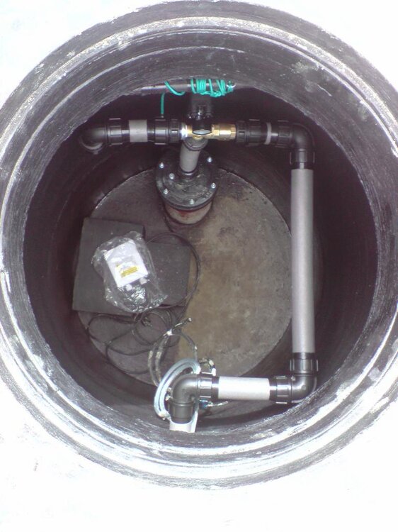

MdeFoxe 11.08.2014 06:24 Autor Zgłoś naruszenie Udostępnij Napisano 11 Sierpnia 2014 Lipiec 2014 Miesiąc lipiec był przeznaczony na prace z wywierconą wiele lat wcześniej studnią głębinową. Chciałem przy okazji obecności koparki na działce zrobić studzienkę w której mógłbym umieścić sterowniki, bezpieczniki, baniak itp. Koparka już w maju obkopała rurę studni, jednak w czerwcu wciąż wyglądało to tak: Do wykopu doprowadzona jest rura drenarska, jednak po ulewach trzeba było dokonać poprawek... Myślałem, że łatwo będzie zrobić otwór na rurę od studni głębinowej w dnie betonowego kręgu - oj nie było to łatwe. Tutaj już dno kręgów "na swoim miejscu": Kręgi ustawione są na bloczkach betonowych i obsypane tłuczniem, wysmarowane dysperbitem i obłożone folią kubełkową. Zrobiony jest również drenaż wokół studni. Na zdjęciu widać rurkę drenarską podłączoną do przerwanego drenażu. Woda odpływa rurą "typu kanalizacyjnego" zakopaną dwa metry pod ziemią. Cała działka jest na zboczu góry, zatem parę metrów dalej rura jest już na "normalnej głębokości" i jest podłączona do pozostałej części systemu odwadniającego. Zakupiłem pompę Speroni. Wszystko gotowe do montażu było w połowie lipca. Cytuj Odnośnik do komentarza https://forum.murator.pl/topic/191756-lea/#findComment-6544506 Udostępnij na innych stronach Więcej opcji udostępniania
MdeFoxe 11.08.2014 07:14 Autor Zgłoś naruszenie Udostępnij Napisano 11 Sierpnia 2014 Miałem już okazję opuszczać pompę bez wyciągarki - więcej tego błędu nie popełnię. Przewidziałem w "pompowni" miejsce na mini dźwig. Praca z opuszczeniem pompy; łatwa lekka i przyjemna. Procedura opracowałem następującą: Najpierw odmierzyć potrzebną długość liny - przywiązać do pompy. Przyczepić do liny karabinek który będzie przyczepiony do głowicy. Parę metrów liny nawinąć na wyciągarkę. Przyczepić karabinek do liny od wyciągarki - nawinąć całą linę na wyciągarkę. Ustawić pompę nad studnią (oczywiście rura od wody i kable są już podłączone). Opuszczać pompę - przyczepiać kabel elektryczny do rury od wody. Gdy pompa jest już odpowiednio opuszczona, lina zeszła z kłębka wyciągarki i do karabinka podpinam jeszcze linę podczepioną do sufitu. Luzuję linę z wyciągarki tak by pompa wisiała na linie podczepionej do sufitu, odpinam wyciągarkę. Wyciągarkę podczepiam od góry głowicy. Teraz trzeba przypiąć karabinek od liny na której wisi pompa na głowicę. Podciągam trochę na wyciągarce pompę w górę - linka podczepiona pod sufit się luzuje i można ją odpiąć. Opuszczam głowicę na rurę od studni. Odpinam wyciągarkę. Nie wiem, czy powyższe jest zrozumiałe. Pewnie nie... Sam pewnie będę to czytał, by przypomnieć sobie, jak ja to wymyśliłem, by się z pompą nie męczyć. Trochę martwiłem się baniakiem - jak ja to wsadzę... tutaj: Ale spokojnie dałem sobie radę. Cytuj Odnośnik do komentarza https://forum.murator.pl/topic/191756-lea/#findComment-6544540 Udostępnij na innych stronach Więcej opcji udostępniania
MdeFoxe 11.08.2014 07:23 Autor Zgłoś naruszenie Udostępnij Napisano 11 Sierpnia 2014 (edytowane) Prawie miesiąc głowiłem się nad tym, czym zamknąć studnię. Przerobiłem wszystko... Na początku deski i folia były najlepsze. Pokrywa metalowa zupełnie nie zdawała egzaminu, że też nie wpadłem na to, że woda będzie z pokrywy ściekać do studni. Pomysł z uszczelkami itp. padł. Ładne pokrywy z nierdzewki, siłownikiem, odpowietrznikami - za parę tysięcy - odpadają. A plastikowe pokrywy - jakoś mnie po oczach biją... Zabłądziłem kiedyś samochodem i wjechałem na plac do kamieniarza, gdzie znalazłem to: Teraz tylko jakiś żwirek ozdobny wokół studni, albo coś w tym stylu i powinno być ok. Myślę jeszcze, by podkleić od spodu płyty granitowej styropian (wyciąć taki korek wchodzący w otwór włazu). Łatwiej będzie utrzymać stabilną temperaturę w studni. Edytowane 11 Sierpnia 2014 przez MdeFoxe Cytuj Odnośnik do komentarza https://forum.murator.pl/topic/191756-lea/#findComment-6544548 Udostępnij na innych stronach Więcej opcji udostępniania

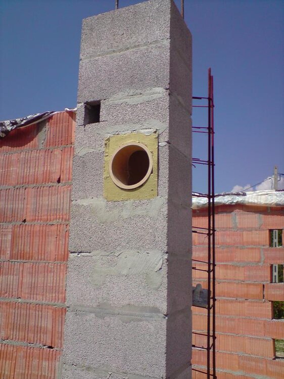

MdeFoxe 11.08.2014 13:00 Autor Zgłoś naruszenie Udostępnij Napisano 11 Sierpnia 2014 8 sierpień 2014 Komin do kominka też już powstaje Cytuj Odnośnik do komentarza https://forum.murator.pl/topic/191756-lea/#findComment-6544863 Udostępnij na innych stronach Więcej opcji udostępniania
