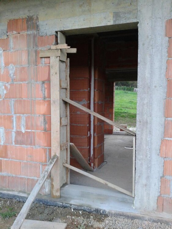

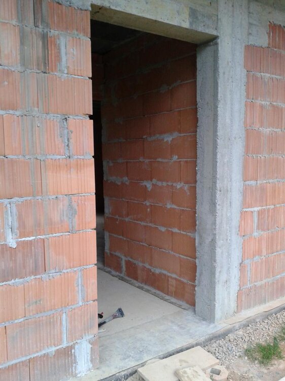

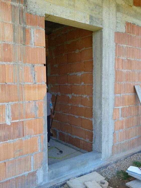

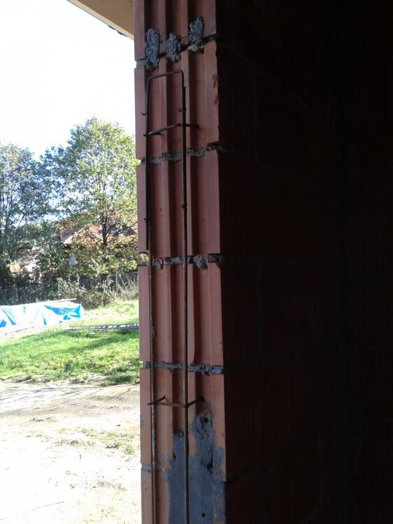

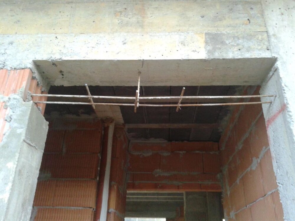

MdeFoxe 19.10.2014 17:58 Autor Zgłoś naruszenie Udostępnij Napisano 19 Października 2014 19 październik 2014 Jakiś czas temu zamówiłem okna i drzwi, by zdążyć z zamknięciem budynku przed zimą w trakcie której mam zamiar powoli robić instalacje. Jednak w trakcie wyceny drzwi (tak jak się spodziewałem) rozłożyła mnie na łopatki cena dostawki. Przy rozmiarach tej dostawki i ceny, zapadła decyzja - trzeba zmniejszyć otwór drzwi. Szerokość otworu ma mieć 114cm a wysokość 210cm. Mam natomiast 120cm na 242cm. Firma zakładająca okna poprosiła o podmurowanie (zamówiłem tylko montaż w gotowe otwory) 16cm od dołu, 6cm z boku i 15cm od góry. Od dołu, to nie ma problemu, poszły bloczki z gazobetonu 10cm i 5cm, 1cm na zaprawę. Myślę, że wyszło dobrze: Kolejnym etapem był bok - trzeba było zgubić 6cm... Ponieważ z prawej strony jest lany beton, stwierdziłem, że nie będę tego ruszał. Wybrałem stronę z ceramiką. Próbowałem bloczkiem komórkowym - porażka. To się nie może trzymać... Firma od okien sugerowała kołkowanie bloczka, plus na zaprawę. Nie. Zrobię to jednak po swojemu. Dwa worki gotowego betonu B20, wiaderko deszczówki, deski i zbrojenie fi 6. Powyginałem drut zbrojeniowy w kształt litery U zakończony "haczykami", które umieściłem w otworach bloczków ceramicznych. Do tego przytwierdziłem druty pionowo i dowiązałem U na obu końcach: Mam nadzieję, że będzie dobrze... Zrobiłem szalunek i zalałem. Niech sobie dojrzewa - oby się udało. Od góry natomiast planuje wsadzić styrodur. Ah, podmurowałem również pozostałe okna (sięgające ziemi - czyli prawie wszystkie ), zgodnie z otrzymanymi wytycznymi. Tutaj największe: Nawiasem mówiąc, na przyszłym tarasie błoto jest masakryczne... Wysiałem trawę - mam nadzieje, że korzenie trochę to zwiążą. Na skarpie już zaczęła kiełkować i trochę zapobiega wymywaniu ziemi przez deszcz. Cytuj Odnośnik do komentarza Udostępnij na innych stronach Więcej opcji udostępniania

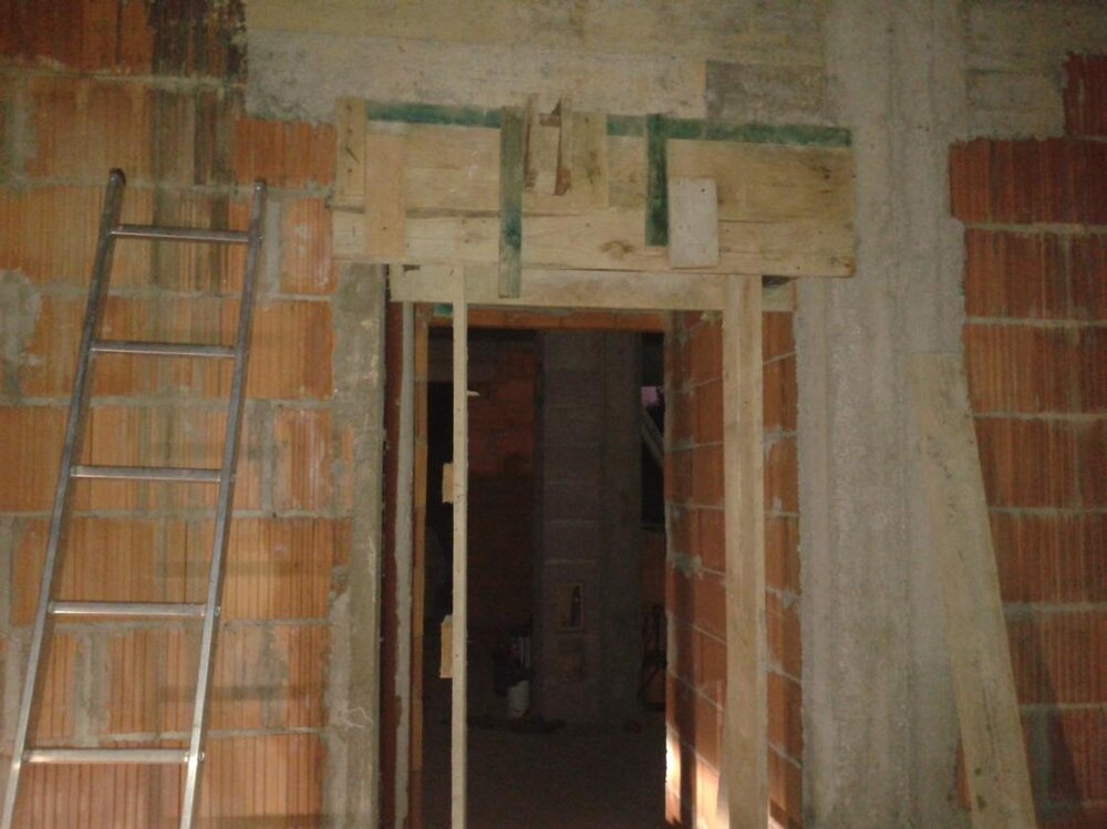

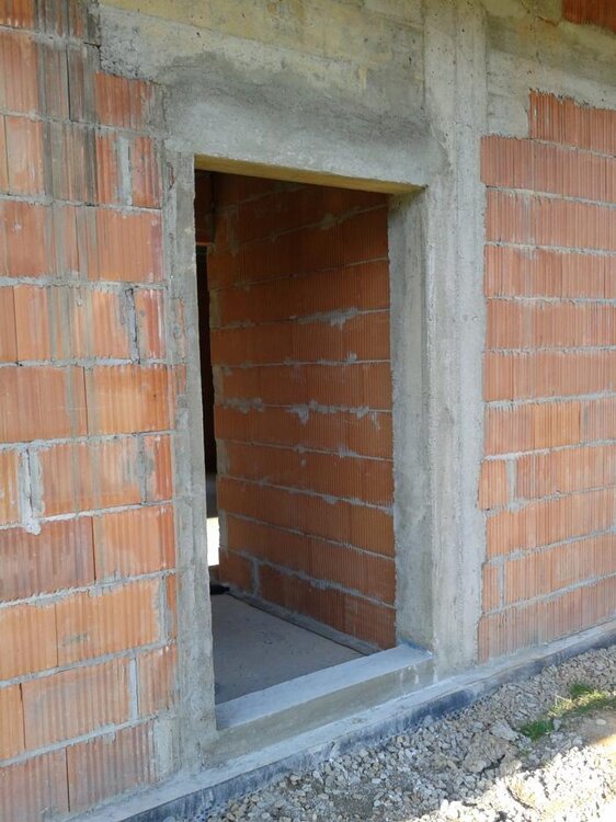

MdeFoxe 30.11.2014 07:51 Autor Zgłoś naruszenie Udostępnij Napisano 30 Listopada 2014 30 październik 2014 I zamiast dawać styrodur na nadproże, zdecydowałem się je wylewać. Wylewanie nadproża pod lanym nadprożem jest chyba dość szalonym pomysłem... Miejsce akcji: Forma/szalunek z przygotowanym z boku wlewem betonu Wyszło chyba nie najgorzej Cytuj Odnośnik do komentarza Udostępnij na innych stronach Więcej opcji udostępniania

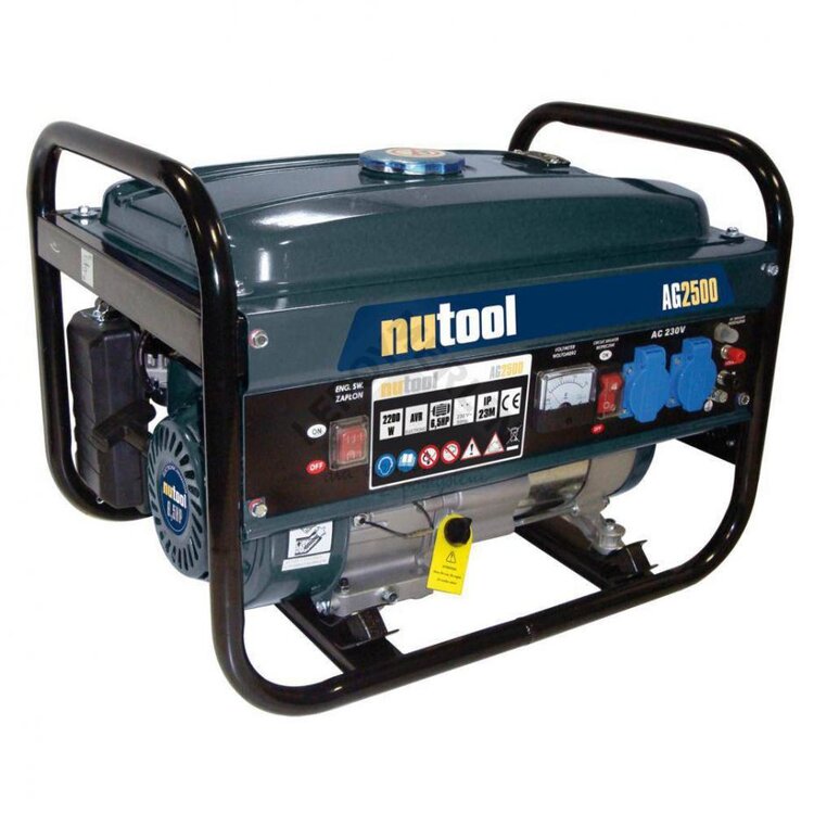

MdeFoxe 11.03.2015 10:28 Autor Zgłoś naruszenie Udostępnij Napisano 11 Marca 2015 (edytowane) 7 marca 2015 W dalszym ciągu czekam na to, by droga stała się przejezdna... Co prawda są ważniejsze rzeczy do zrobienia, ale zabrałem się za piankowanie szczelin i zakupy drobnych rzeczy jak wkręty, grzybki do montażu stelażu pod płyty gipsowo kartonowe itp. Bez prądu, własnego agregatu jest dość ciężko... Zorganizowałem więc agregat prądotwórczy nutool ag2500 i jestem nim niezwykle miło zaskoczony. Obawiałem się trochę, że pompa od studni głębinowej (1,1kW) będzie miała zbyt mało mocy (silniki elektryczne przy rozruchu pobierają sporo więcej ) a prądnica agregatu daje 2,2kW. Działa jednak bez zarzutu. Odpala całkiem ładnie, tylko trochę ciężki i w pojedynkę trudno go przenieść... Szlifierki, wiertarki nim zasilane pracują bez problemu - można budować dalej Edytowane 11 Marca 2015 przez MdeFoxe Cytuj Odnośnik do komentarza Udostępnij na innych stronach Więcej opcji udostępniania

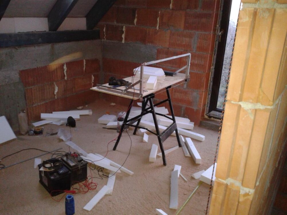

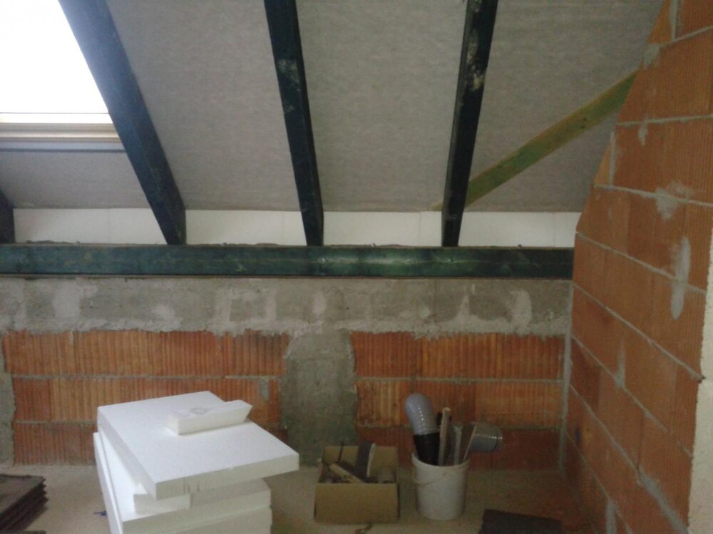

MdeFoxe 03.04.2015 09:51 Autor Zgłoś naruszenie Udostępnij Napisano 3 Kwietnia 2015 koniec marca 2015 Było kilka cieplejszych dni. Ociepliłem od zewnętrznej strony murłaty ściankę kolankową. Wszedł tam idealnie styropian o grubości 6 cm. Zużyłem lekko ponad 1m3 na ocieplenie całego budynku. Zostało co prawda kilka szpar między podwójnymi krokwiami ale ogólnie jest już zrobione. Styropian przyklejałem do murłaty i u podstawy do ściany kolankowej za pomocą pistoletu z nabojem z klejem poliuretanowym do styropianu. Świetnie to działa, jak będę ocieplał cały budynek to na pewno takim właśnie klejem a nie woda, wiadro itd. Postanowiłem że styropian na ściance kolankowej będę przycinał dokładnie, dokładnie też dopasowywał do skosu spadku dachu 40 stopni. W zimowe wieczory z profili aluminiowych i suwnicy od szuflad zmontowałem specjalną maszynę do przycinania styropianu. Między ruchomymi ramionami urządzenia (jeżdżą na suwnicy góra-dół) rozpięty jest drut oporowy (z naciągiem sprężynowym). Ramie tnące można pochylić pod dowolny kątem i ładnie dociąć styropian. Drut oporowy ładnie się rozgrzewa po podłączeniu do akumulatora samochodowego. Tak wygląda stanowisko pracy: Cytuj Odnośnik do komentarza Udostępnij na innych stronach Więcej opcji udostępniania
