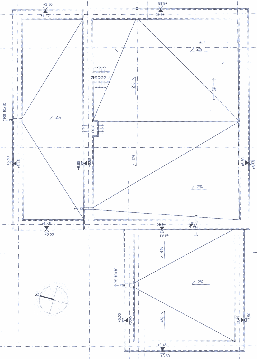

mk0t 31.05.2004 08:43 Zgłoś naruszenie Udostępnij Napisano 31 Maja 2004 Witam Szanowne Gremium... co prawda mamy słoneczną wiosnę, ale gnębi mnie problem iście zimowy W projekcie mojego domu, architekt wkomponował zgrabne attyki maskujące płaski dach (no prawie płaski bo 2-4% spadku to nie jest pozioma płaszczyzna). I teraz się zastanawiam - dzięki nim tworzy się swoisty basen, który w pechowych okolicznościach (zapchana liśćmi rynna?) może się wypełnić np. śniegiem, który w ciągu dnia się nadtopi a w nocy zamieni w wielką bryłę lodu, która będzie pęczniała i teoretycznie może te attyki rozsadzić na zewnątrz. Nie martwi mnie tutaj pionowe obciążenie, bo ufam, że to jest dobrze policzone i polskie warunki klimatyczne są brane pod uwagę Czy ktoś z Was ma u siebie takie rozwiązanie. Ciekaw jestem jak się ono sprawdza i czy te murki nie spadają w zimie na głowę. Architekt wspominał coś o styropianowych izolacjach, które pracują jak dylatacje, ale jakoś to do mnie nie przemawia... Szczególnie, że papa/folia pokrywająca dach musi wtedy bardzo dostawać w kość. Dla mnie rozwiązaniem byłoby zrezygnowanie z attyki na jednej z elewacji (najchętniej północnej) tak, aby lód w ekstremalnych warunkach sobie "wypływał". Ale jak wtedy zamaskować poziome rynny pod krawędzią dachu, aby nie popsuć walorów estetycznych? Wszelkie uwagi, opinie, wskazówki, refleksje, argumenty "za" i "przeciw" itp. będą mile widziane... pozdrawiam i z góry dziękuję, Cytuj Odnośnik do komentarza https://forum.murator.pl/topic/19186-attyki-dylemat-co-z-rozsadzaniem-przez-l%C3%B3d/ Udostępnij na innych stronach Więcej opcji udostępniania

mk0t 03.06.2004 09:53 Autor Zgłoś naruszenie Udostępnij Napisano 3 Czerwca 2004 Dla rozjaśnienia sytuacji wrzuciłem rzut dachu na serwerek... Może to coś pomoże w opiniowaniu pozdrawiam Cytuj Odnośnik do komentarza https://forum.murator.pl/topic/19186-attyki-dylemat-co-z-rozsadzaniem-przez-l%C3%B3d/#findComment-330126 Udostępnij na innych stronach Więcej opcji udostępniania
