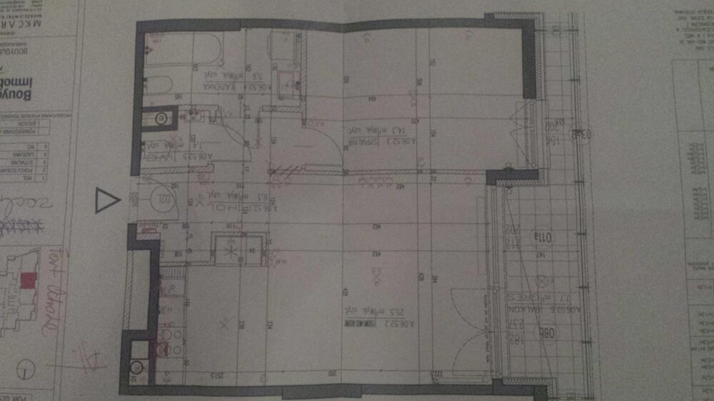

Aśku1719512562 18.07.2014 21:49 Zgłoś naruszenie Udostępnij Napisano 18 Lipca 2014 (edytowane) Witajcie Zainspirowana przez Sis,wrzucam plan mojego nowego M. - może ktoś z nudów rzuci okiem i podpowie jakies ciekawe rozwiązanie ) Kupiłam M. bo zmusiła mnie do tego sytuacja zyciowa, ale mam nadzieję, że da mi ostatcznie mnóstwo satysfakcji i radości tworzenia. Ma niecałe 54m. Znajduje się na pograniczu Woli i Ochoty (na Woli się urodziłam i wychowałam). Moim must-have był balkon. i jest. Niewielki, ale musze go jakoś pięknie zagospodarować! (- pomożecie:)???!) Wprowadzę się na początku roku. Czasu niby dużo, a jednak jakoś tak...mało. Z takich moich pomysłów na szybko: 1. To małe WC chciałabym zamienić na mały schowek/garderobę - może dałoby sie go ciut powiększyć? Bardzo chciałabym mieć garderobę! 2. Zastanawiam się czy nie przesunąc nieco ściany od łazienki bliżej wejścia sypialni - niewiele, ale może dałoby się ją (łazienkę) powiększyć. 3. Kuchnię od salonu może oddzielić blatem i w ogóle tam wrzucić płytę ind. ? Co sądzicie? Z moich inspiracji to: Chcę mieć na pewno biokominek (przetestowałam w poprzednim mieszkaniu i jest super). Podobają mi się też te imitacje betonu na ścianach, ale z drugiej strony także czerwona cegła... Na jakiejś ścianie na pewno chcę mieć kilka moich ulubionych sentencji. Gdzieś w mieszkanie chętnie wkomponowałanbym także jakieś ładne zdjęcie mojego kochanego miasta... Zapraszam do wypowiadania się - pozytywnie i negatywnie. Rady przyjmuje chętnie. Konstruktywną krytyke także, problem mam z tą niekonstruktywną, ale jakoś i to przezyję WITAJCIE Edytowane 18 Lipca 2014 przez Aśku Cytuj Odnośnik do komentarza https://forum.murator.pl/topic/191938-only-sky-is-the-limit/ Udostępnij na innych stronach Więcej opcji udostępniania

Madzior999 18.07.2014 22:21 Zgłoś naruszenie Udostępnij Napisano 18 Lipca 2014 Witaj Aśku!WC bezapelacyjnie też bym zaadaptowała na inne przeznaczenie. Może to być mała garderoba albo schowek z szafą i miejscem na mopa, deskę do prasowania, odkurzacz - te przedmioty zawsze sprawiają problem, nie ma gdzie ich schować. Ja też nad takim miejscem aktualnie dumam. Jeśli da się technicznie przesunąć ściankę łazienki to czemu nie!Co do kuchni połączonej z salonem mam być może spaczone zdanie ale nie lubię barku, blatu imitującego stół jadalny. Jeśli na tym blacie oddzielającym kuchnię od salonu chcesz indukcję to pamiętaj o strzelającym tłuszczu z patelni i kipiących garach - moim zdaniem mało praktyczne. Cytuj Odnośnik do komentarza https://forum.murator.pl/topic/191938-only-sky-is-the-limit/#findComment-6524969 Udostępnij na innych stronach Więcej opcji udostępniania
Aśku1719512562 18.07.2014 23:01 Autor Zgłoś naruszenie Udostępnij Napisano 18 Lipca 2014 (edytowane) HEJ )) Madzior, a nie sądzisz, że to WC jest za małe zeby je przerobić zgodnie z moim marzeniem?? Nie mam niestety (w przeciwieństwie do mojej utalentowanej Siostry) wyobrazni przestrzennej. Ewentualnie rozwazam w sypialni taką opcję jeszcze (oczywiście w dużo mniejszej wersji): http://i.pinger.pl/pgr201/513337490010e50650d9ed78/ Edytowane 18 Lipca 2014 przez Aśku Cytuj Odnośnik do komentarza https://forum.murator.pl/topic/191938-only-sky-is-the-limit/#findComment-6524995 Udostępnij na innych stronach Więcej opcji udostępniania
Madzior999 18.07.2014 23:33 Zgłoś naruszenie Udostępnij Napisano 18 Lipca 2014 No właśnie ciut mało tam miejsca ale nie musisz całkiem rezygnować - zamontuj drążek na wieszaki ubraniowe, zrób półki i kosze metalowe na buty ale zostaw trochę miejsca na wspomniane przeze mnie przedmioty. Co do sypialni to nie wiem czy to przepierzenie to dobry pomysł do małego wnętrza, bałabym się że wyjdzie tak że nie będzie ani sypialni ani fajnej ścianki. Fajniejsze wydaje mi się takie rozwiązanie: Albo takie: Cytuj Odnośnik do komentarza https://forum.murator.pl/topic/191938-only-sky-is-the-limit/#findComment-6525007 Udostępnij na innych stronach Więcej opcji udostępniania
Doriko 19.07.2014 12:08 Zgłoś naruszenie Udostępnij Napisano 19 Lipca 2014 Witam się Jeśli chodzi o garderobę to proponuję coś takiego. Może to nie jest prawdziwa garderoba ale jakaś namiastka na pewno. http://forum.muratordom.pl/attachment.php?attachmentid=270721&d=1405770775 Zamurować drzwi. a zburzyć ścianę od strony przedpokoju i tam wstawić drzwi łamane. Takie chyba dadzą najlepszy dostęp do garderoby nie zagracając przedpokoju. We wnęce obok komina drążek na wieszaki. Można na dwóch wysokościach i zdejmować za pomocą specjalnego "kija" mają takie w sklepach albo nad jednym drążkiem dać półki na rzadziej używane rzeczy. Tam gdzie czerwony prostokąt płytkie półki, tak głębokie by zmieściły się poskładane ubrania lub półki na buty. Po bokach wieszaczki rozplanowane na ścianie lub drążki. Pomysły zerżnięte z IKEA http://www.ikea.com/ms/img/ads/vitality/201424/201424_havd01a/201424_havd01a_01_PE375430.jpg http://www.ikea.com/ms/img/ads/vitality/201424/201424_havd01a/201424_havd01a_07.jpg http://www.ikea.com/ms/img/ads/vitality/201424/201424_havd01a/201424_havd01a_08_PE375429.jpg albo taki http://www.ikea.com/ms/img/ads/vitality/201424/201424_havd01a/201424_havd01a_06_PE375416.jpg Taka ściana tylko w mniejszej skali, wiadomo http://www.ikea.com/ms/media/cho_room/20144/storage/20144_cost25u/20144_cost25u_01_PH020425.jpg Co do powiększenia łazienki to o ile dało by się ją poszerzyć? Jeśli tylko kilka-kilkanaście centymetrów to chyba nie warto burzyć ściany no chyba że ścianek działowych jeszcze nie ma i mogą ci je postawić gdzie chcesz. Cytuj Odnośnik do komentarza https://forum.murator.pl/topic/191938-only-sky-is-the-limit/#findComment-6525187 Udostępnij na innych stronach Więcej opcji udostępniania
Magda 34 19.07.2014 12:57 Zgłoś naruszenie Udostępnij Napisano 19 Lipca 2014 Cześć Aśku. Witam sie i ja. Mam fajny pomysł na to mieszkanie ale muszę wiedzieć czy Ty będziesz mieszkać tam sama? Czy planujesz rodzine? Czy zapraszasz znajomych na kolacje? Czy potrzebujesz miejsce na książki, oglądasz tv? Czy potrzebujesz miejsca do pracy. No i w jakim to ma byc stylu? Chcialam Ci narysować mój pomysł, ale nie widzę wszystkich wymiarów. Czy możesz zrobic lepsze zdjęcie tego rzutu? Cytuj Odnośnik do komentarza https://forum.murator.pl/topic/191938-only-sky-is-the-limit/#findComment-6525211 Udostępnij na innych stronach Więcej opcji udostępniania

andariel 19.07.2014 16:43 Zgłoś naruszenie Udostępnij Napisano 19 Lipca 2014 http://ta2.com.pl/fm/rzut_Asku.png w korytarzu jedna długą szafaz korytarza wejście do łazienki. W miejscu osobnego wc prysznic. Nie rysuję wanny, bo nie wiem jaka chcesz ale generalnie można to jeszcze przesuwać. Na przeciwko wc umywalki pod blatem pralka - w zależności od tego ile chcesz mieć miejsca na blat. Można zrobić zabudowaną albo można zrobić bardzo długi blat z jedną lub dwiema umywalkami (chociaż dwie to chyba bez sensu) Drugie wyjście z łazienki prowadzi do garderoby i dalej do sypialni. Bez drzwiMożna tu zrobić tak jakbyś chciała, czyli ścianę a za nią garderobę, można zrezygnować z połączenia łazienki z sypialnia i garderobą ale tak będzie Ci wygodniej nie będziesz musiała kilometrów robić żeby się gdzieś dostać. z sypialni również otwarte wyjście na salon. Salonu nie wymyślam, bo na razie skupiłam się na ogólnej koncepcji podziału pomieszczeń. Masz tam ogromnie dużo miejsca i biblioteka zmieści Ci się wszędzie. Tak samo kominek czy tv - ale to już trzeba szczegółowo przemyśleć Kuchnia z wyspą dosuniętą do ściany. Można połączyć ją z drugim ciągiem ale chyba aż tylu szafek nie potrzebujesz... zawsze można na ścianie dać wiszące szafki lub całą ścianę zabudowaną szafkami jak u mi_małej - bardzo fajnie to wygląda i jest wygodnie i kompaktowo. Lodówkę przewidziałam małą pod blatem w rogu, obok zlewu Jak widzisz przewidziałam tylko jedne drzwi wewętrzne Cytuj Odnośnik do komentarza https://forum.murator.pl/topic/191938-only-sky-is-the-limit/#findComment-6525273 Udostępnij na innych stronach Więcej opcji udostępniania
andariel 19.07.2014 17:06 Zgłoś naruszenie Udostępnij Napisano 19 Lipca 2014 Cześć Aśku. Witam sie i ja. Mam fajny pomysł na to mieszkanie ale muszę wiedzieć czy Ty będziesz mieszkać tam sama? Czy planujesz rodzine? Czy zapraszasz znajomych na kolacje? Czy potrzebujesz miejsce na książki, oglądasz tv? Czy potrzebujesz miejsca do pracy. No i w jakim to ma byc stylu? Chcialam Ci narysować mój pomysł, ale nie widzę wszystkich wymiarów. Czy możesz zrobic lepsze zdjęcie tego rzutu? Ja nie Aśku ale po krótkim wywiadzie i po obserwacjach własnych mogę coś podpowiedzieć. Mieszkanie dla singielki z kotem. Styl loftowy + nowojorski ale elegancki i bez ekstrawagancji - moja dmuchana lampa i poduszki imitujące kamienie zupełnie się jej nie spodobały więc pewnie same naturalne materiały. Co do miejsca do pracy, to nie wiem ale biurko lub ława do postawienia laptopa / tabletu byłaby wygodną opcją - aczkolwiek może łóżko / kanapa wystarczą ;p Książki jak każdy dorosły człowiek zapewne ma i potrzebuje na nie miejsca. Znajomi są zapraszani, nawet na posiłek Sry, że piszę za nią ale poszła na imprezę i pewnie jutro odpowie Większe zdjęcie rzutu tu Cytuj Odnośnik do komentarza https://forum.murator.pl/topic/191938-only-sky-is-the-limit/#findComment-6525277 Udostępnij na innych stronach Więcej opcji udostępniania
Magda 34 19.07.2014 17:26 Zgłoś naruszenie Udostępnij Napisano 19 Lipca 2014 Andzia, brawo:wiggle: Bardzo podobny układ miałam na myśli, dlatego pytałam o szczegóły. Jedynie inaczej postawiłabym ścianki oddzielające garderobę i sypialnię. Wykorzystałam Twój rzut, ale i tak próbuję odczytać te wymiary i coś narysować. Mam jeszcze jedną wersję, ale chyba jednak nie zmieści się wszystko tak jak chciałam. Cytuj Odnośnik do komentarza https://forum.murator.pl/topic/191938-only-sky-is-the-limit/#findComment-6525282 Udostępnij na innych stronach Więcej opcji udostępniania
Magda 34 20.07.2014 12:03 Zgłoś naruszenie Udostępnij Napisano 20 Lipca 2014 Udało mi się trochę odczytać te wymiary, ale nie do końca i nie jest idealnie. Jeszcze jedna wersja http://foto0.m.onet.pl/_m/868629d5f1dbcc00c3e07882f4f28fd4,21,19,2.jpg Cytuj Odnośnik do komentarza https://forum.murator.pl/topic/191938-only-sky-is-the-limit/#findComment-6525703 Udostępnij na innych stronach Więcej opcji udostępniania
Aśku1719512562 20.07.2014 14:13 Autor Zgłoś naruszenie Udostępnij Napisano 20 Lipca 2014 (edytowane) Ja nie Aśku ale po krótkim wywiadzie i po obserwacjach własnych mogę coś podpowiedzieć. Mieszkanie dla singielki z kotem. Styl loftowy + nowojorski ale elegancki i bez ekstrawagancji - moja dmuchana lampa i poduszki imitujące kamienie zupełnie się jej nie spodobały więc pewnie same naturalne materiały. Co do miejsca do pracy, to nie wiem ale biurko lub ława do postawienia laptopa / tabletu byłaby wygodną opcją - aczkolwiek może łóżko / kanapa wystarczą ;p Książki jak każdy dorosły człowiek zapewne ma i potrzebuje na nie miejsca. Znajomi są zapraszani, nawet na posiłek Sry, że piszę za nią ale poszła na imprezę i pewnie jutro odpowie Większe zdjęcie rzutu tu Sis to jednak mnie zna. Odpowiedziała prawie tak, jakbym ja odpowiedziała. Często przyjmuję znajomych więc musi być wygodnie w salonie zarówno na wypicie winka i pogadanie, ale chciałabym też mieć duży stół (dlatego zatsanawiam się czy ta moja wyspa, a raczej półwysep ma sens!) taki na 6-8 osób. Jak tak czytam, co piszę, to powinnam miec 2 x tyle metrów... Rozwiązanie Magdy i Agi bardzo mi się podoba!!! W życiu bym na to nie wpadła. Mam jedynie wątpliwość, co do otwartej sypialni od strony salonu. Jako dusza towarzystwa mam często także nocujących gości. Chciłabym jednak móc zamknąć sypialnię. Może jakieś drzwi suwane szklane, albo zamknąc je przy oknie, a zrobić wejście przy tej nowostworzonej garderobie? Co sądzicie? A!!! Czy ja dobrze rozumiem, że po zlikwidowaniu WC, mam łazienkę z wanna i prysznicem??????? Magda, a w drugim projekcie co jest w starym WC? Podoba mi się otwarcie przestrzeni, czyli zburzenie ścianki od kuchni po prawej stronie od wejścia. ZARAZ SPRÓBUJĘ OGARNĄC TE WYMIARY i podesłać. Edytowane 20 Lipca 2014 przez Aśku Cytuj Odnośnik do komentarza https://forum.murator.pl/topic/191938-only-sky-is-the-limit/#findComment-6525758 Udostępnij na innych stronach Więcej opcji udostępniania
Magda 34 20.07.2014 16:00 Zgłoś naruszenie Udostępnij Napisano 20 Lipca 2014 Asiu, projekt jest do modyfikacji i do dopracowania. Stół na 6-8 osób to już spory mebel i niezbędna jest przestrzeń na ten stół i wokół niego. W łazience można zrobić prysznic, ale nie wiem ile dokładnie ma ta wnęka przy wejściu. U mnie 80 cm i wstawiłam tam pralkę. Cytuj Odnośnik do komentarza https://forum.murator.pl/topic/191938-only-sky-is-the-limit/#findComment-6525791 Udostępnij na innych stronach Więcej opcji udostępniania
andariel 20.07.2014 16:08 Zgłoś naruszenie Udostępnij Napisano 20 Lipca 2014 Wyszłam z założenia, że skoro jest tam planowany wc, to i prysznic się zmieści Cytuj Odnośnik do komentarza https://forum.murator.pl/topic/191938-only-sky-is-the-limit/#findComment-6525796 Udostępnij na innych stronach Więcej opcji udostępniania
szocik 20.07.2014 16:25 Zgłoś naruszenie Udostępnij Napisano 20 Lipca 2014 Witam sie i ja w Twoim wątku.Fajne mieszkanko i dające sporo możliwości.Bardzo mi sie podoba pomysł magdy na część lewa patrzac o strony wejścia. Pomysł na wyrzucenie pralki z łazienki - genialny - sama miałam takie rozwiązanie przez dłuższy czas i chwaliłam sobie baaaaardzo. Jak jeszcze na pralke postawisz suszarke to odpada ci rozstawianie mokrych ubran po mieszkaniu. Popieram i polecam!Wejscie do łazienki z sypialni - rewelka. Bardzo praktyczne i przydatne. Co do strony prawej...Nie przepadam za wyspami, a tym bardziej za płytami w wyspie wiec tu kombinowałabym mocno zeby w tym miejscu dac stół.Kiepsko widac wymiary - daj lepszą fotke to i ja sie pobawię w projektantke:) Cytuj Odnośnik do komentarza https://forum.murator.pl/topic/191938-only-sky-is-the-limit/#findComment-6525805 Udostępnij na innych stronach Więcej opcji udostępniania
szocik 20.07.2014 17:20 Zgłoś naruszenie Udostępnij Napisano 20 Lipca 2014 Bez wymiarów - przez to nie mam pojęcia czy skala odpowiednio zachowana. posługiwałam sie rysunkiem magdy34 - troszke przesunełam scianę, zmniejszajac rozmiar sypialni i powiększając salon. 1) w łazience mieści sie i prysznic i wanna - pytanie czy to nie nadmiar szczęścia przy tak niewielkich wymiarach mieszkania... 2) w przypadku gdy szafy ważniejsze niz prysznic i wanna... Cytuj Odnośnik do komentarza https://forum.murator.pl/topic/191938-only-sky-is-the-limit/#findComment-6525832 Udostępnij na innych stronach Więcej opcji udostępniania
Aśku1719512562 20.07.2014 18:03 Autor Zgłoś naruszenie Udostępnij Napisano 20 Lipca 2014 (edytowane) Po pierwsze to wielkie dzięki, że ruszyłyście moją wyobraźnię i sprawiłyście, że wreszcie zaczęłam się cieszyć kupionym mieszkaniem!!!! A po drugie i wszystkie inne numery to... Opcja z garderobą jest dla mnie absolutnie wymarzoną i pozwoli na zachowanie przestrzeni w pozostalych pomieszczeniach bo nie bede potrzebowala szaf, poza jedna w przedpokoju, by kurtki nie wisialy na wierzchu i buty sie nie walaly, bo tego nie znoszę! Kwestia tylko wybrania najlepszej opcji oddzielenia jej od reszty, czyli gdzie przejście powinno się znaleźć i jak rozwiązać wejście do sypialni, by w przypadku odwiedzin gości zachować prywatność w sypialni? I czy ścianki od garderoby, czyli ta do łazienki i do sypialni powinny być zwykłe kartongipsowe, czy np jak tu - ze szkłem (wiem, że ta opcja na pewno sporo droższa!) Co do łazienki... Mimo, że mam mieszkanie z opcją wykończenia, to Sis zaraziła mnie wanną, na którą dziś odłożyłam pierwsze 100zł !!! http://www.fajnalazienka.com/pol_pl_Wanna-wolnostojaca-RITA-1570-BIALA-POLYSK-gratis-wyprodukowana-w-Polsce-3581_6.jpg Prysznic nie jest dla mnie MUST HAVE, ale jesli powierzchnia lazienki pozwoli mi zaaranżować ją tak, aby było i jedno, i drugie - to chętnie! Co do pralki i ew suszarki - nie mam zdania jeszcze - czy lepiej schować we wnęce, czy jak zaprojektowała Aga - pod długim blatem umywalkowym... I jeszcze rozkminiam gdzie jakiś regał duży z książkami zrobić czy sypialnia, szezlong, fajna lampa, czy w salonie gdzieś ścianę tak zagospodarować? Edytowane 20 Lipca 2014 przez Aśku Cytuj Odnośnik do komentarza https://forum.murator.pl/topic/191938-only-sky-is-the-limit/#findComment-6525866 Udostępnij na innych stronach Więcej opcji udostępniania
