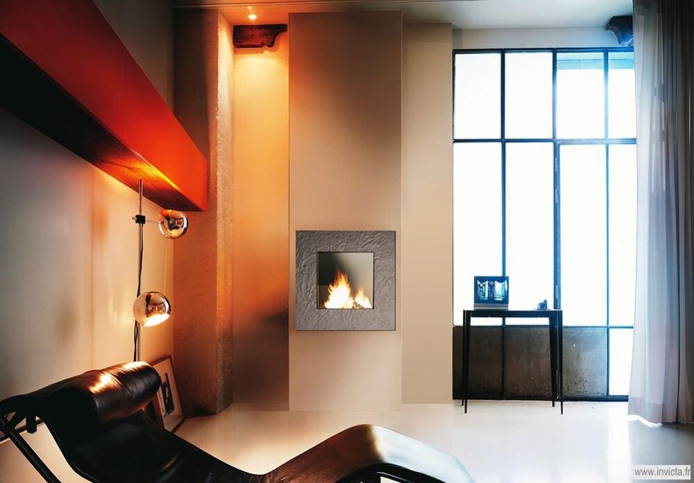

pestka56 25.03.2015 12:34 Autor Zgłoś naruszenie Udostępnij Napisano 25 Marca 2015 (edytowane) Za mną chodzi ostatnio coś takiego, tylko nie wiem czy zmieści się w obudowie trochę akumulacji. Wygląda delikatnie i bezpretensjonalnie, mimo zabudowy po sam sufit. W takim razie dla mnie jeszcze nie wyprodukowano wkładu )))))) Piotr się wypowiedział, a ja dodam, że wierzę w Zdunów i ich wyobraźnię. Kejt czemu nie miałoby być szprosów Trzeba by to przymierzyć, ale mnie się wydaje, że da się zrobić takie proporcje, by wyglądało estetycznie, delikatnie i niewiele różniło się od tej prysmy w zabudowie, która tak ci się podoba. To wkład LAUDEL, ładny pomysł. Przy okazji informuję jako grafik, że taka zabudowa nigdy nie została sfotografowana. Te zdjęcia to oszustwo. Zdjęcie (też nie autentyczne) pobrano z galerii INVICTA z francuskiej strony i wygląda tak: Tu w innym ustawieniu ten sam Laudel, który nawiasem mówiąc na polskiej stronie Laudela pojawia się raz pod nazwą „Wkład Laudel pryzmatyczny 850 - seria Exclusive”, a raz jako „Wkład Laudel pryzmatyczny 700 - seria Prestige”. Dwie różne wielkości, jeśli to tylko jedna różnica? Edytowane 25 Marca 2015 przez pestka56 Cytuj Odnośnik do komentarza Udostępnij na innych stronach Więcej opcji udostępniania

Kominki Piotr Batura 25.03.2015 12:59 Zgłoś naruszenie Udostępnij Napisano 25 Marca 2015 Ten wyłażący ze ściany Laudel, to kupa już na zdjęciu, a co dopiero w realu. Szczególnie jak się trochę w nim popali! Ta sama aranżacja, ale z subtelną ramą, zlicowaną ze ścianą kominka (pieca) . Minimalistycznie zaznaczoną. Tyle tylko żelastwa, ile potrzeba by to technicznie było ok.... Cytuj Odnośnik do komentarza Udostępnij na innych stronach Więcej opcji udostępniania
