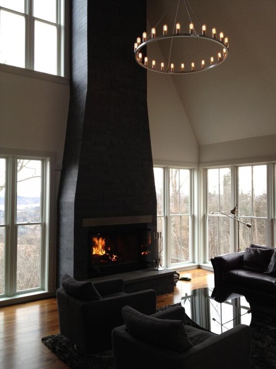

pestka56 30.07.2014 11:59 Autor Zgłoś naruszenie Udostępnij Napisano 30 Lipca 2014 Wątek ma pokazywać inspiracje, więc dziś trochę kominków NA CZARNO Nie całkiem czarno, ale za to z półeczką Czarny, narożny i z półką Czarna cegła Cytuj Odnośnik do komentarza Udostępnij na innych stronach Więcej opcji udostępniania

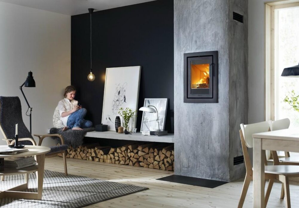

pestka56 30.07.2014 12:33 Autor Zgłoś naruszenie Udostępnij Napisano 30 Lipca 2014 (edytowane) O kurczaki, to prawie, jak u mnie! Czekam na więcej Tomkowa, myślałam, żeby Ci podrzucić pomysł na podniesienie kominka na wysokość blatu stołu z taką półką jak tutaj, ale w koncepcji uwzględniającej czarny łupek. U Andariel już na to za późno, bo wkład stoi, ale też byłoby to świetne rozwiązanie. Dla Was ta fotka znalazla sie jako pierwsza w dzisiejszych inspiracjach Edytowane 30 Lipca 2014 przez pestka56 Cytuj Odnośnik do komentarza Udostępnij na innych stronach Więcej opcji udostępniania
