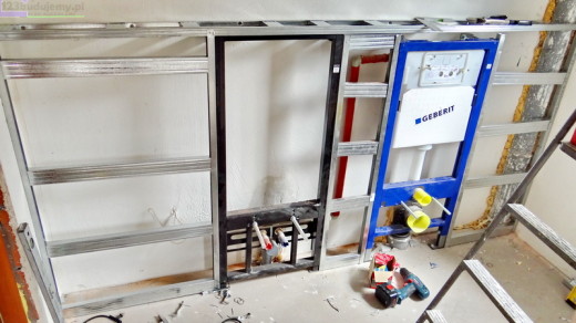

animuss 20.07.2014 11:47 Zgłoś naruszenie Udostępnij Napisano 20 Lipca 2014 Witam. Stelaż wc Koło TECHNIC GT - 99400 Wstawiony do gotowej łazienki, mocowany do obecnych płytek na ścianie i podłodze. NIE BĘDZIE chowany w ścianie, chce go zabudować. Pytanko: Płyta regips "zielona", docięta i przyklejona jakimś dobrym klejem bezpośrednio do TEGO stelażu, BEZ wiercenia w nim i wkrętów. Obudowę z regipsu machnąć unigruntem. Zamontować podwieszaną miskę wc i przycisk, a potem całą obudowę okleić otoczakami (plastry kamieni na siatce). Jakieś konkretne minusy? Pozdrawiam Po zamontowaniu Stelaża do niego przykręca się po bokach samowiertkami stelaż regipsowy http://www.aspekt.bydgoszcz.pl/img/prods/zdj/232-1.jpg do ścian kołkuje się resztę do tego rusztu http://fotobudowa.pl/wp-content/uploads/2014/01/dsc00158-1390158313g48kn-520x292.jpg przykręca się płyty re-gipsowe zasłaniając stelaż dalej już prosto. Cytuj Odnośnik do komentarza https://forum.murator.pl/topic/191948-stela%C5%BC-wc-zabudowa/#findComment-6525695 Udostępnij na innych stronach Więcej opcji udostępniania
