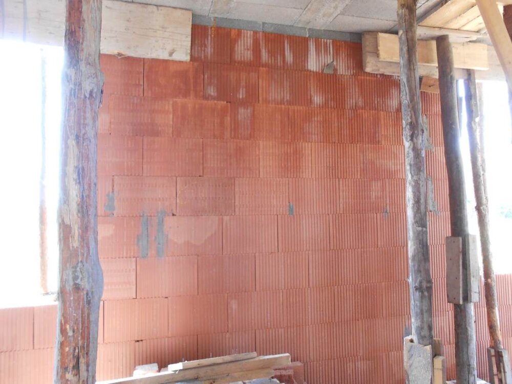

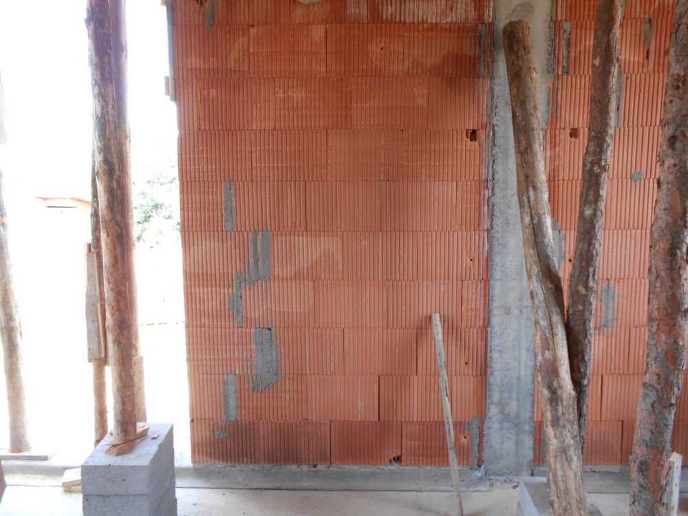

Bogus36 20.07.2014 10:03 Zgłoś naruszenie Udostępnij Napisano 20 Lipca 2014 Witam dzis bylem podlac strop i zauwazylem nad jednym oknem pekniecie w piatek byly usuwane szalunki.Mam pytanie do was fachowcow czy trzeba cos z tym zrobic czy nie ? Mam powiedziec ekipie budowlanej zeby to w jakis sposob naprawili ? Czy takie pekniecie moze skutkowacac jakimis zagrozeniami ? 2 sprawa to zauwazylem tez dziwny osad na pustakach (POROTHERM DRYFIX ) i dziwny oddcien od dolu i gory jest to normalne zjawisko czy mam miec powody do nie pokoju ? Jestem zielony w temacie dlatego prosze was o Porady i sugestie zwiaznane z tymi zjawiskami.Dziekuje i pozdrawiam serdecznie. Cytuj Odnośnik do komentarza https://forum.murator.pl/topic/191959-prosze-o-pomoc-dziwne-pekniecie/ Udostępnij na innych stronach Więcej opcji udostępniania
czarn-y 20.07.2014 10:52 Zgłoś naruszenie Udostępnij Napisano 20 Lipca 2014 ad.1 nie wygląda to na pęknięcie, tylko niedowibrowany beton, ad2. biały nalot to normalne dla tego pustaka wykwity, wychodzi z nich jakaś chemia jak zamoknie, także nie zdziw się jak po większych deszczach będziesz miał całe białe ściany Cytuj Odnośnik do komentarza https://forum.murator.pl/topic/191959-prosze-o-pomoc-dziwne-pekniecie/#findComment-6525659 Udostępnij na innych stronach Więcej opcji udostępniania
animuss 20.07.2014 10:58 Zgłoś naruszenie Udostępnij Napisano 20 Lipca 2014 (edytowane) Witam dzis bylem podlac strop i zauwazylem nad jednym oknem pekniecie [ATTACH=CONFIG]270808[/ATTACH] w piatek byly usuwane szalunki.Mam pytanie do was fachowcow czy trzeba cos z tym zrobic czy nie ? Mam powiedziec ekipie budowlanej zeby to w jakis sposob naprawili ? Czy takie pekniecie moze skutkowacac jakimis zagrozeniami ? 2 sprawa to zauwazylem tez dziwny osad na pustakach (POROTHERM DRYFIX ) i dziwny oddcien od dolu i gory [ATTACH=CONFIG]270809[/ATTACH][ATTACH=CONFIG]270810[/ATTACH] jest to normalne zjawisko czy mam miec powody do nie pokoju ? Jestem zielony w temacie dlatego prosze was o Porady i sugestie zwiaznane z tymi zjawiskami.Dziekuje i pozdrawiam serdecznie. To typowe błędy budowlane ,cóż dodać ,ekipa budowlana na niskim poziomie wiedzy wznoszenia domów . Beton został za mocno rozcieńczony wodą w "gruszce" przed zalaniem stropu ,szalunki słabo nasączone wodą ,co do ścian i osadu to POROTHERM DRYFIX ostatnia jego warstwa czyli komory nie zostały zamknięte przed wodą technologiczną czy deszczową , oraz mleczkiem betonowym wypływającym ze stropu . Nic się nie da już zrobić . Co do zagrożenia niech obejrzy po rozszalowaniu całość wylewek kierbud . Edytowane 20 Lipca 2014 przez animuss Cytuj Odnośnik do komentarza https://forum.murator.pl/topic/191959-prosze-o-pomoc-dziwne-pekniecie/#findComment-6525662 Udostępnij na innych stronach Więcej opcji udostępniania
Bogus36 20.07.2014 11:18 Autor Zgłoś naruszenie Udostępnij Napisano 20 Lipca 2014 (edytowane) Jezeli cały szalunek zostanie zdjęty na 100 % będę wzywał kierownika zeby pozniej cyrkow nie bylo.Nastepne moje pytanie to ..czy pozniej jezeli dam tynki i np ocieplenie to nie bedzie wychodził "grzyb" ? Chodzi mi oczywiście o ten nalot , trzeba to w jakiś sposób usunąć przed tynkowaniem ? Bardzo dziękuje za odpowiedzi pozdrawiam . Edytowane 20 Lipca 2014 przez Bogus36 Cytuj Odnośnik do komentarza https://forum.murator.pl/topic/191959-prosze-o-pomoc-dziwne-pekniecie/#findComment-6525675 Udostępnij na innych stronach Więcej opcji udostępniania
animuss 20.07.2014 11:55 Zgłoś naruszenie Udostępnij Napisano 20 Lipca 2014 Jezeli cały szalunek zostanie zdjęty na 100 % będę wzywał kierownika zeby pozniej cyrkow nie bylo.Nastepne moje pytanie to ..czy pozniej jezeli dam tynki i np ocieplenie to nie bedzie wychodził "grzyb" ? Chodzi mi oczywiście o ten nalot , trzeba to w jakiś sposób usunąć przed tynkowaniem ? Bardzo dziękuje za odpowiedzi pozdrawiam . Jeżeli z wnętrza POROTHERMU DRYFIXU jego komór zostanie usunięta wlana woda,która teraz została tam zamknięta ,oraz odparowana wilgoć .To można tynkować ,w każdej technologi z zagruntowaniem ścian przed robotami. Cytuj Odnośnik do komentarza https://forum.murator.pl/topic/191959-prosze-o-pomoc-dziwne-pekniecie/#findComment-6525700 Udostępnij na innych stronach Więcej opcji udostępniania
