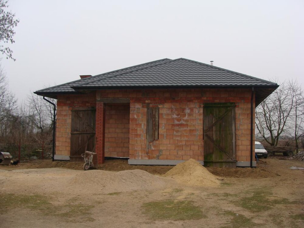

szyszszunia 06.12.2014 17:46 Autor Zgłoś naruszenie Udostępnij Napisano 6 Grudnia 2014 U nas powoli koniec prac przed zimą. Fundamenty obsypane a okna zabite deskami. Odnośnik do komentarza https://forum.murator.pl/topic/191961-gniazdko-szyszuni/page/4/#findComment-6666117 Udostępnij na innych stronach Więcej opcji udostępniania

szyszszunia 22.03.2015 18:54 Autor Zgłoś naruszenie Udostępnij Napisano 22 Marca 2015 Witacie u na troszkę pracy ruszyło bo wstawione mamy okna i zrobiona elektryka pod tynki. Na tynkarzy niestety musimy czekać bo dopiero po świętach do nas zawitają. Oby nie było za dużego poślizgu. Porobiłam sporo fotek to teraz padla bateria w aparacie ale może chociaż z tel uda mi się wstawić. Odnośnik do komentarza https://forum.murator.pl/topic/191961-gniazdko-szyszuni/page/4/#findComment-6786433 Udostępnij na innych stronach Więcej opcji udostępniania
