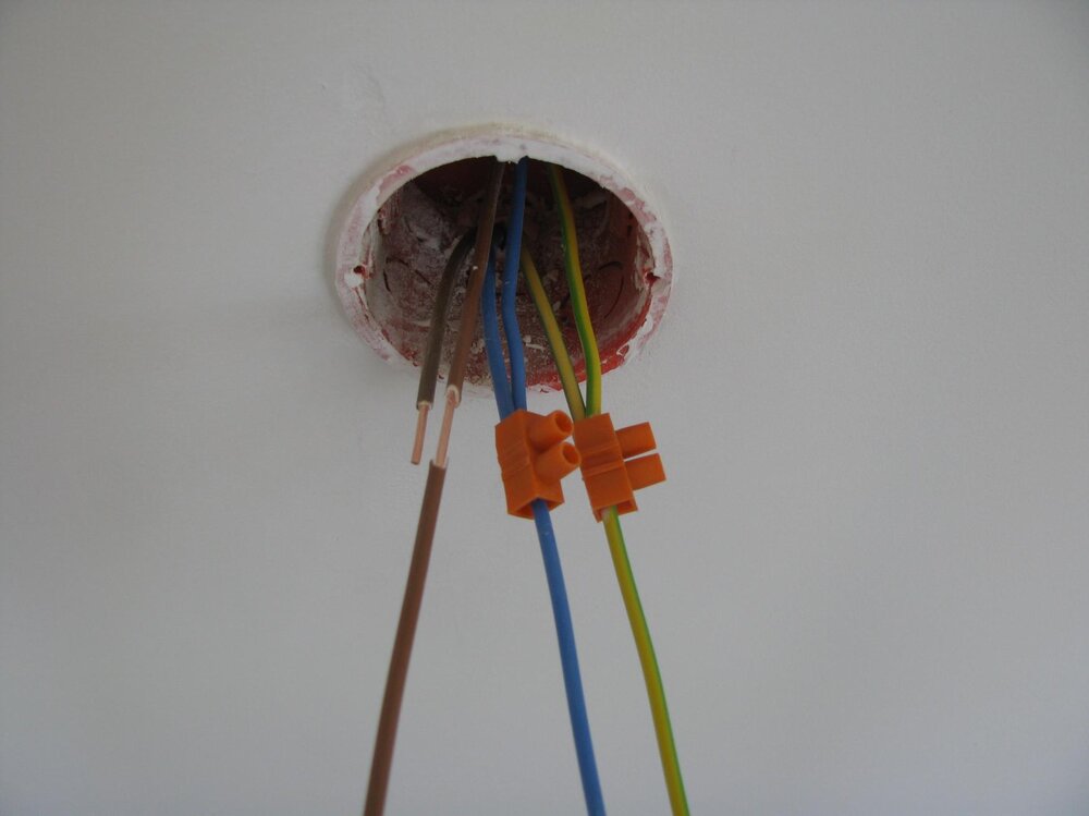

elpapiotr 29.07.2014 17:03 Zgłoś naruszenie Udostępnij Napisano 29 Lipca 2014 A wystarczy zrobić tak - i po kłopocie Cytuj Odnośnik do komentarza https://forum.murator.pl/topic/192183-podzia%C5%82-prac-elektryka/#findComment-6534201 Udostępnij na innych stronach Więcej opcji udostępniania
CityMatic 30.07.2014 06:05 Zgłoś naruszenie Udostępnij Napisano 30 Lipca 2014 A wystarczy zrobić tak - [ATTACH=CONFIG]272400[/ATTACH]i po kłopocie Że wiesz(pokazując połączenie dla gniazda) to widzimy, ale to nie jest pytanie autora wątku, każdy ma swój sposób na połączenia. Ważne jest natomiast jak ustalił inwestor z wykonawcą co wchodzi w zakres jego pracy? i za jaką cenę? a o tym niestety nic nie wiemy. Cytuj Odnośnik do komentarza https://forum.murator.pl/topic/192183-podzia%C5%82-prac-elektryka/#findComment-6534612 Udostępnij na innych stronach Więcej opcji udostępniania
