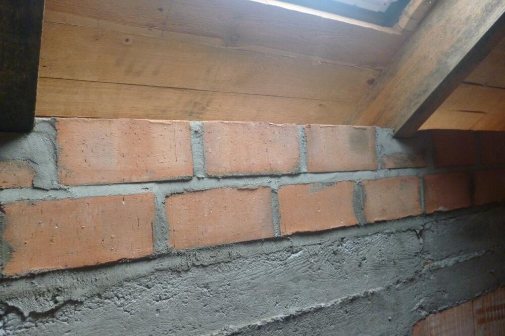

link2jack 26.09.2015 04:40 Zgłoś naruszenie Udostępnij Napisano 26 Września 2015 Wybić cegłę? w jej miejsce styropian z szczeliną 2cm od deskowania? Odnośnik do komentarza https://forum.murator.pl/topic/192384-ocieplenie-poddasza-i-mur%C5%82aty/#findComment-6919720 Udostępnij na innych stronach Więcej opcji udostępniania
aiki 26.09.2015 05:33 Zgłoś naruszenie Udostępnij Napisano 26 Września 2015 Wełny się nie wciska. wełnę się układa. Odnośnik do komentarza https://forum.murator.pl/topic/192384-ocieplenie-poddasza-i-mur%C5%82aty/#findComment-6919728 Udostępnij na innych stronach Więcej opcji udostępniania
zeusrulez 26.09.2015 22:57 Zgłoś naruszenie Udostępnij Napisano 26 Września 2015 Wybić cegłę? w jej miejsce styropian z szczeliną 2cm od deskowania? [ATTACH=CONFIG]331935[/ATTACH][ATTACH=CONFIG]331936[/ATTACH] Oczywiście, tej cegły w ogóle nie powinno być . . . 3 cm będzie ok. Pozdrawiam Odnośnik do komentarza https://forum.murator.pl/topic/192384-ocieplenie-poddasza-i-mur%C5%82aty/#findComment-6920190 Udostępnij na innych stronach Więcej opcji udostępniania

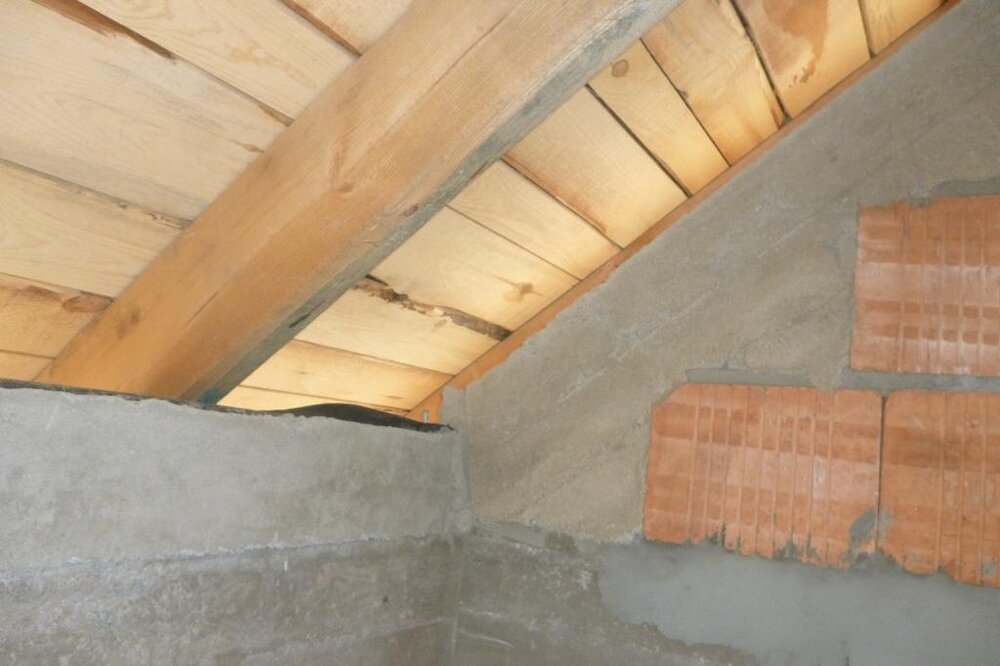

Paweł_Marta 07.10.2015 08:44 Zgłoś naruszenie Udostępnij Napisano 7 Października 2015 Witam, przymierzam się do ocieplenia ścian szczytowych styropianem oraz ścian kolankowych, od zewnątrz za murłatę dam styropian. Mam pytanie co od środka? Wykonawca zabudował mi murłatę. Wywalić cegłę i beton? Zostawić? Odnośnik do komentarza https://forum.murator.pl/topic/192384-ocieplenie-poddasza-i-mur%C5%82aty/#findComment-6928000 Udostępnij na innych stronach Więcej opcji udostępniania
Jastrząb 07.10.2015 12:38 Zgłoś naruszenie Udostępnij Napisano 7 Października 2015 Witam, przymierzam się do ocieplenia ścian szczytowych styropianem oraz ścian kolankowych, od zewnątrz za murłatę dam styropian. Mam pytanie co od środka? Wykonawca zabudował mi murłatę. Wywalić cegłę i beton? Zostawić? Ja bym cegle wywalil. Wole miec ocieplenie niz cegle. Co wiecej, ja bym dzisiaj styropianem pociagnał nad murałata. Tak zeby welna juz praktycznie w domu łączyla sie ze styropianem. Czemu? Zeby piankujac pionowy styropian ze styropianem pod deskowaniem a nad murłata zrobic to szczelnie. Takoz wokol murłaty. Styropian mozna precyzyjnie podocinac i popiankowac. A jego polaczenie ze stropianem juz wewnatrz mozna zrobic precyzyjniej. Te rysunki z folderów producetów welny wygladaja tak pieknie na polaczeniu ocieplenia pionowego i ocieplenia dachu. A jak to w praktyce wychodzi.......Na tym polaczeniu zawsze praktycznie zostanie wieksza lub mniejsza dziura u wiatr hula. Odnośnik do komentarza https://forum.murator.pl/topic/192384-ocieplenie-poddasza-i-mur%C5%82aty/#findComment-6928271 Udostępnij na innych stronach Więcej opcji udostępniania
pieciornik 08.10.2015 05:16 Zgłoś naruszenie Udostępnij Napisano 8 Października 2015 Pytanie czy szczelne otulenie murłaty styropianem nie jest błędem, nie ma potrzeby wentylowania drewna? Odnośnik do komentarza https://forum.murator.pl/topic/192384-ocieplenie-poddasza-i-mur%C5%82aty/#findComment-6928981 Udostępnij na innych stronach Więcej opcji udostępniania
Jastrząb 08.10.2015 07:11 Zgłoś naruszenie Udostępnij Napisano 8 Października 2015 Pytanie czy szczelne otulenie murłaty styropianem nie jest błędem, nie ma potrzeby wentylowania drewna? Ja nie mowie ze szczelne. Od zewnatrz i od gory. W kierunku do pomieszczenia obudujesz murłąte welna podkrokwiowa warstwa welny. Odnośnik do komentarza https://forum.murator.pl/topic/192384-ocieplenie-poddasza-i-mur%C5%82aty/#findComment-6929078 Udostępnij na innych stronach Więcej opcji udostępniania
zeusrulez 08.10.2015 20:20 Zgłoś naruszenie Udostępnij Napisano 8 Października 2015 Witam, przymierzam się do ocieplenia ścian szczytowych styropianem oraz ścian kolankowych, od zewnątrz za murłatę dam styropian. Mam pytanie co od środka? Wykonawca zabudował mi murłatę. Wywalić cegłę i beton? Zostawić? [ATTACH=CONFIG]333142[/ATTACH] [ATTACH=CONFIG]333143[/ATTACH] [ATTACH=CONFIG]333144[/ATTACH] [ATTACH=CONFIG]333145[/ATTACH] Ładne masz tam te radiatory . . . Odnośnik do komentarza https://forum.murator.pl/topic/192384-ocieplenie-poddasza-i-mur%C5%82aty/#findComment-6929894 Udostępnij na innych stronach Więcej opcji udostępniania
Paweł_Marta 09.10.2015 05:29 Zgłoś naruszenie Udostępnij Napisano 9 Października 2015 Ładne masz tam te radiatory . . . A konkretnie? Jakaś rada? Odnośnik do komentarza https://forum.murator.pl/topic/192384-ocieplenie-poddasza-i-mur%C5%82aty/#findComment-6930054 Udostępnij na innych stronach Więcej opcji udostępniania
Jastrząb 09.10.2015 07:28 Zgłoś naruszenie Udostępnij Napisano 9 Października 2015 A konkretnie? Konkretnie to jaka masz minimalna odleglosc od deskowania do cegly nad murłata, tudziez tych wylewanych murków od chyba scianek działowych? Mierzona prostopadle do deskowania. Przywoite ocieplenie poddasza to takie 30cm welny pomiedzy krokwiami plus warstwa pod krokwia. Na oko z tych zdjec wydaje sie, że jest to duzo mniej miejsca, wiec nie wlozysz tam przyzwoitej ilosci ocieplenia, ergo masz radiator.. O ile cegly pewnie mozna stosunkowo łątwo rozwali, to scianki działkowej z lanego betonu tak łątwo sie nie pozbedziesz. Miałem ten sam problem co Ty. Murarzowi sie nie placi myslenie o ocieleniu - muruje jak leci. Dzisiaj wbrew wadom ktore maja, scianki działowe bym stawiał po zrobieniu ocieplenia, wiec pewnie z karton gipsu. Odnośnik do komentarza https://forum.murator.pl/topic/192384-ocieplenie-poddasza-i-mur%C5%82aty/#findComment-6930153 Udostępnij na innych stronach Więcej opcji udostępniania
Paweł_Marta 09.10.2015 08:07 Zgłoś naruszenie Udostępnij Napisano 9 Października 2015 Nad murłatą mam 18-20 cm do deskowania, wieniec na ścianie szczytowej, do deskowania 18 cm, tyle mają krokwie, cegła została wywalona i ten beton zalany przed murłatą też (zdjęcie drugie), trzymało się tylko na słowo... Szczyty będą ocieplane styropianem, poddasze ocieplane 30 wełny albo pianką ale tu jeszcze decyzji nie podjęliśmy. Odnośnik do komentarza https://forum.murator.pl/topic/192384-ocieplenie-poddasza-i-mur%C5%82aty/#findComment-6930199 Udostępnij na innych stronach Więcej opcji udostępniania
Jastrząb 09.10.2015 08:40 Zgłoś naruszenie Udostępnij Napisano 9 Października 2015 Nad murłatą mam 18-20 cm do deskowania, wieniec na ścianie szczytowej, do deskowania 18 cm, tyle mają krokwie, cegła została wywalona i ten beton zalany przed murłatą też (zdjęcie drugie), trzymało się tylko na słowo... Szczyty będą ocieplane styropianem, poddasze ocieplane 30 wełny albo pianką ale tu jeszcze decyzji nie podjęliśmy. Murłaty nie przeskoczysz i zawsze bedzie tam mniej ocieplenia, do tego w 1 warstwie. Jak dasz 15cm welny miedzy krokwie i 15 pod krokwie to bedzie git,Ale wsadzenei 15cm nad murłate to cienizna, bo tam nigdy tego szczelnie nie zrobisz i bedzie wiało. To jest moja opinia. Pewnie sa wykonawcy ktorzy to potrafia zrobic zeby bylo dobrze, ale jak takiego nie spotkalem Dlatego ja bym ten maly fragment zrobil z najlepszego dostepnego styropianu i dopiankował go do styropianu ze scian. TEn styropian bym wyciganal na tyle, zeby polaczenie z wlena mozna bylo przykryc podkrokwia warstwa welny. Styropian nie moze dochodzic do deskowania!! Welna musi miec szczeline wentylacyjna do deskkowania. NIe mozesz tej szczeliny na samym dole zatkac styropianem!! Ze zdjec wyglada ze nad cegla nabudowana nad murłata, bylo do deskowania jeszcze mniej niz te 18cm, bo cegla idie na zewnatrz. Ale jak skules to IMHO dobra decyzja. Odnośnik do komentarza https://forum.murator.pl/topic/192384-ocieplenie-poddasza-i-mur%C5%82aty/#findComment-6930234 Udostępnij na innych stronach Więcej opcji udostępniania
Paweł_Marta 09.10.2015 09:43 Zgłoś naruszenie Udostępnij Napisano 9 Października 2015 Jastrząb dzięki wielkie za objaśnienie, cegła nie była do deskowania, kilka cm wyżej niż murłata. O szczelinie wentylacyjnej pamiętam. Wysokość od murłaty do deskowania podana na oko bo dopiero jutro będę na budowie. Podsumowując : od góry murłaty styropian, szczelina między styropianem a deskowaniem 3 cm, od środka murłata ocieplona 15 wełny, od zewnątrz co najmniej 15 cm styropianu, ocieplenie kończy się 2-3 cm przed deskowaniem, dobrze rozumuję? Odnośnik do komentarza https://forum.murator.pl/topic/192384-ocieplenie-poddasza-i-mur%C5%82aty/#findComment-6930287 Udostępnij na innych stronach Więcej opcji udostępniania
piotrek0m 09.10.2015 09:53 Zgłoś naruszenie Udostępnij Napisano 9 Października 2015 [ATTACH=CONFIG]333142[/ATTACH] ] Na fotce widzę zaprawę stykającą się z krokwiami. 1) Od wewnątrz do murłaty przymocowałem pasek styropianu służący jednocześnie do wyrównania płaszczyzny ściany. To zaciągnięte klejem i siatką i otynkowane na gotowo na równo z resztą ściany kolankowej. 2) Od góry murłata została przykryta przez wełnę stanowiącą ocieplenie poddasza. 3) Od zewnątrz pociągnąłem ocieplenie zostawiając szczelinę wentylacyjną pod deskowaniem Jednym słowem z każdej strony murłata jest otulona wełną... żadnej cegły ... Odnośnik do komentarza https://forum.murator.pl/topic/192384-ocieplenie-poddasza-i-mur%C5%82aty/#findComment-6930300 Udostępnij na innych stronach Więcej opcji udostępniania

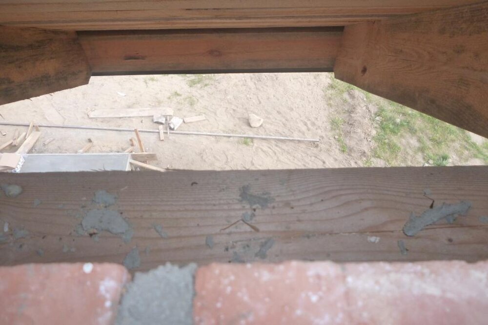

eto07 10.01.2016 20:48 Zgłoś naruszenie Udostępnij Napisano 10 Stycznia 2016 (edytowane) ]WItam. Chciałbym się najpierw przywitać. Jest to mój pierwszy post na forum. Mam pytanie dotyczące izolacji murłaty. W jaki sposób zrobić to aby zapewnić ciągłość izoalacji. Wstawiam poglądowe zdjęcie jak to wygląda, Nie mam pełnego deskowania tylko membranę dachową. Czy przy ocieplaniu murłaty zostawiać szczelinę dylatacyjna? Edytowane 10 Stycznia 2016 przez eto07 Odnośnik do komentarza https://forum.murator.pl/topic/192384-ocieplenie-poddasza-i-mur%C5%82aty/#findComment-7005464 Udostępnij na innych stronach Więcej opcji udostępniania
piotrek0m 11.01.2016 06:20 Zgłoś naruszenie Udostępnij Napisano 11 Stycznia 2016 Zamiast bloczka lepiej do murłaty przytwierdzić styropian, dobrać o grubości na równo ze ścianą, następnie tynkując ścianę zabezpieczyć dodatkowo siatką. Odnośnik do komentarza https://forum.murator.pl/topic/192384-ocieplenie-poddasza-i-mur%C5%82aty/#findComment-7005651 Udostępnij na innych stronach Więcej opcji udostępniania
