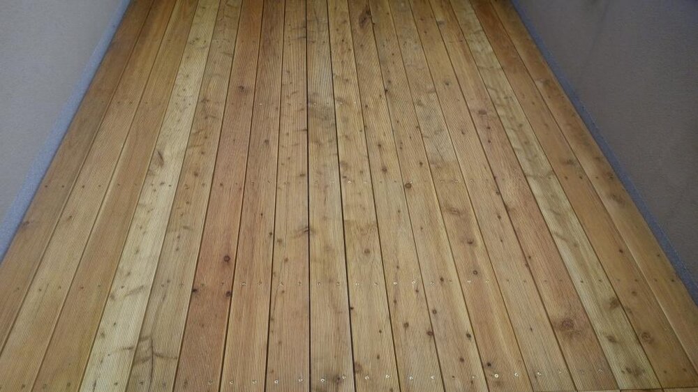

lulito 06.08.2014 07:48 Zgłoś naruszenie Udostępnij Napisano 6 Sierpnia 2014 (edytowane) Witam serdecznie. Mam problem z tarasem ale po kolei. Taras został ułożony ok 2-3 tygodni temu z ryflowanej deski modrzewiowej, deski zostały zaimpregnowane olejem do tarasów firmy Altax. Co się stało, wszystko było dobrze padał po deskach deszcz i nic się nie działo. Po jakimś tygodniu jak przelała się woda z małego pompowanego basenu dziecięcego powstały dziwne czarne zacieki w jednej części tarasu. Co ciekawe woda była rozlana na większej części tarasu a plamy wyszły tylko w jednym miejscu. Nie mam pojęcia jak to usunąć, jakim preparatem, czy jakim urządzeniem. Próbowałem dwóch płynów: Altax - Preparat do usuwania mchów i porostów Starwax - koncentrat do mycia tarasów drewnianych. Próbowałem również szczotki do czyszczenia drewna przypinanej do wkrętarki. I tak płyny niewiele dały tylko lekko zbladły deski ale plamy dalej są. Szlifowanie/czyszczenie mechaniczne co prawda dało jakiś efekt ale deska nie wróciła do normalnego wyglądu na zdjęciach wszystko widać. Zdjęcie nr 1 - taras bez plam Zdjęcie nr 2 - taras po czyszczeniu kawałka deski (płyn + mechaniczne czyszczenie) Zdjęcie nr 3 - zbliżenie Proszę o poradę jak mogę to wyczyścić, czy jakąś szlifierką czy czym, już nie mam pomysłów. Może ktoś się spotkał z takim problemem Edytowane 6 Sierpnia 2014 przez lulito Cytuj Odnośnik do komentarza https://forum.murator.pl/topic/192413-problem-z-tarasem-olejowana-deska-ryflowana-modrzew/ Udostępnij na innych stronach Więcej opcji udostępniania
monkey222 06.08.2014 09:21 Zgłoś naruszenie Udostępnij Napisano 6 Sierpnia 2014 a czy czasem w rejonie gdzie są plamy to nie było cięte aluminium albo coś podobnego.- profile -balustrady . poręcze ??? opilki w kontakcie z woda robia takie plamy- Cytuj Odnośnik do komentarza https://forum.murator.pl/topic/192413-problem-z-tarasem-olejowana-deska-ryflowana-modrzew/#findComment-6540924 Udostępnij na innych stronach Więcej opcji udostępniania
lulito 06.08.2014 09:38 Autor Zgłoś naruszenie Udostępnij Napisano 6 Sierpnia 2014 yyyhhhh, cięto w tym miejscu kilka rurek metalowych co prawda bylo to zasłonięte troche kartonem, ale to by się zgadzało, bo tylko w tym miejscu to wyszło. wiesz może w takim razie jak to usunąć ? Cytuj Odnośnik do komentarza https://forum.murator.pl/topic/192413-problem-z-tarasem-olejowana-deska-ryflowana-modrzew/#findComment-6540941 Udostępnij na innych stronach Więcej opcji udostępniania
monkey222 06.08.2014 10:11 Zgłoś naruszenie Udostępnij Napisano 6 Sierpnia 2014 yyyhhhh, cięto w tym miejscu kilka rurek metalowych co prawda bylo to zasłonięte troche kartonem, ale to by się zgadzało, bo tylko w tym miejscu to wyszło. wiesz może w takim razie jak to usunąć ? my robimy głównie parkiet i podłogi ale kiedyś w jednym domu gdzie kładlismy podłogę kolesie od barierek tak właśnie załatwili cały taras i nic nie pomogło. wymieniali na swój koszt. ale może ci coś doradzi ktoś typowo od tarasów Cytuj Odnośnik do komentarza https://forum.murator.pl/topic/192413-problem-z-tarasem-olejowana-deska-ryflowana-modrzew/#findComment-6540968 Udostępnij na innych stronach Więcej opcji udostępniania
Parkiet 06.08.2014 13:02 Zgłoś naruszenie Udostępnij Napisano 6 Sierpnia 2014 Monkey wyczuł problem, istotnie to nie jest wina drewna. Logicznie ujmując; 1 - Na tarasie z drewna cięto rurki stalowe co pozostawiło drobiny żelaza na drewnie. 2 - Na drobiny żelaza nie zadziałała deszczówka bo jest czysta, prawie desytlowana. 3 - Na drobiny żelaza na tarasie zadziałała woda z kranu ponieważ zawiera różne sole, a być może dzieciaki nasiusiały do basenu. Stąd plamy, które można usunąć stosując antidotum w postaci kwasów organicznych typu kwas mrówkowy lub szczawiowy, można spróbować perhydrolem. Po zastosowaniu deski trzeba starannie spłukać. Powodzenia. Cytuj Odnośnik do komentarza https://forum.murator.pl/topic/192413-problem-z-tarasem-olejowana-deska-ryflowana-modrzew/#findComment-6541142 Udostępnij na innych stronach Więcej opcji udostępniania
ANNNJA 07.08.2014 08:51 Zgłoś naruszenie Udostępnij Napisano 7 Sierpnia 2014 z czasem zdecydowanie zblednie, ale do tego czasu nie powinieneś więcej olejować bo przykryjesz wszystko, mi kiedyś na ścienie troche takich kropek/ plamek zostało- cięta była blacha, zauważyłam na jesieni, na kolejne lato już tego nie widziałam ! Cytuj Odnośnik do komentarza https://forum.murator.pl/topic/192413-problem-z-tarasem-olejowana-deska-ryflowana-modrzew/#findComment-6541761 Udostępnij na innych stronach Więcej opcji udostępniania
bartosz741 15.10.2015 15:26 Zgłoś naruszenie Udostępnij Napisano 15 Października 2015 Witam. U mnie pojawiła się podobna sytuacja. Na jednym z trzech wykonywanych tarasów pojawiła się sinizna przypominająca wyglądem deski na wyżej zamieszczonych zdjęciach. Cały dzień siedzę na forach i czytam co to może być i jak to usunąć. Na tą chwilę doszedłem (dzięki wyżej zamieszczonej dyskusji) że występowanie tej sinizny jest spowodowane prawdopodobnie przez opiłki metalu (sinizna na deskach występuje tylko w okolicy gdzie były cięte słupki). Moje pytanie brzmi dlaczego tak się dzieje i jak z tego teraz wybrnąć - proszę o podanie tylko sprawdzonych metod. Z góry dziękuję za wszystkie odpowiedzi. Cytuj Odnośnik do komentarza https://forum.murator.pl/topic/192413-problem-z-tarasem-olejowana-deska-ryflowana-modrzew/#findComment-6936249 Udostępnij na innych stronach Więcej opcji udostępniania
