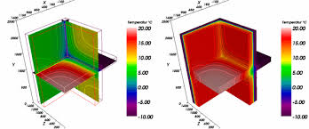

מרכבה 23.10.2014 18:48 Zgłoś naruszenie Udostępnij Napisano 23 Października 2014 (edytowane) Między balem a styropianem te 0,5-1cm przerwy, ale żeby nie wentylowało się za mocno to wiatroizolacja na EPS"a a na to z małą przerwą blacha okapowa. Pustka powietrzna musi być otwarta na przenikanie gazu, a zamknięta na wodę i nadmierny przeciąg. Membranę wiatroizolacyjną do bala .. drugą pod z klejem kawałek na izolację w dół .. tak że przykryje od góry i kawałek zajdzie na bok .. 2-4cm później przyjdą płytki/ kamień .. Zapominam o narożnikach, tu poprawa będzie jeszcze lepsza .. Niestety tylko przeliczam wymianę ciepła dwuwymiarową .. a narożnik to jest wymiana trójwymiarowa. Zresztą sam mam problem z tym w moim balowcu do przeróbki, narożnik jeden i drugi padł. Zabrakło robienia zagaty. Można powiedzieć że XPS/EPS to nowczesna zagata http://www.termodomino.pl/galeria/mostki_cieplne/3.jpg z kamery .. i numeryczne obliczenia http://t1.gstatic.com/images?q=tbn:ANd9GcResa-Hgek4G7rhLU6zlFkDYBwNjPDCcslPdgTkgJHU9Rp3LIT0uQ Edytowane 23 Października 2014 przez מרכבה Cytuj Odnośnik do komentarza Udostępnij na innych stronach Więcej opcji udostępniania
