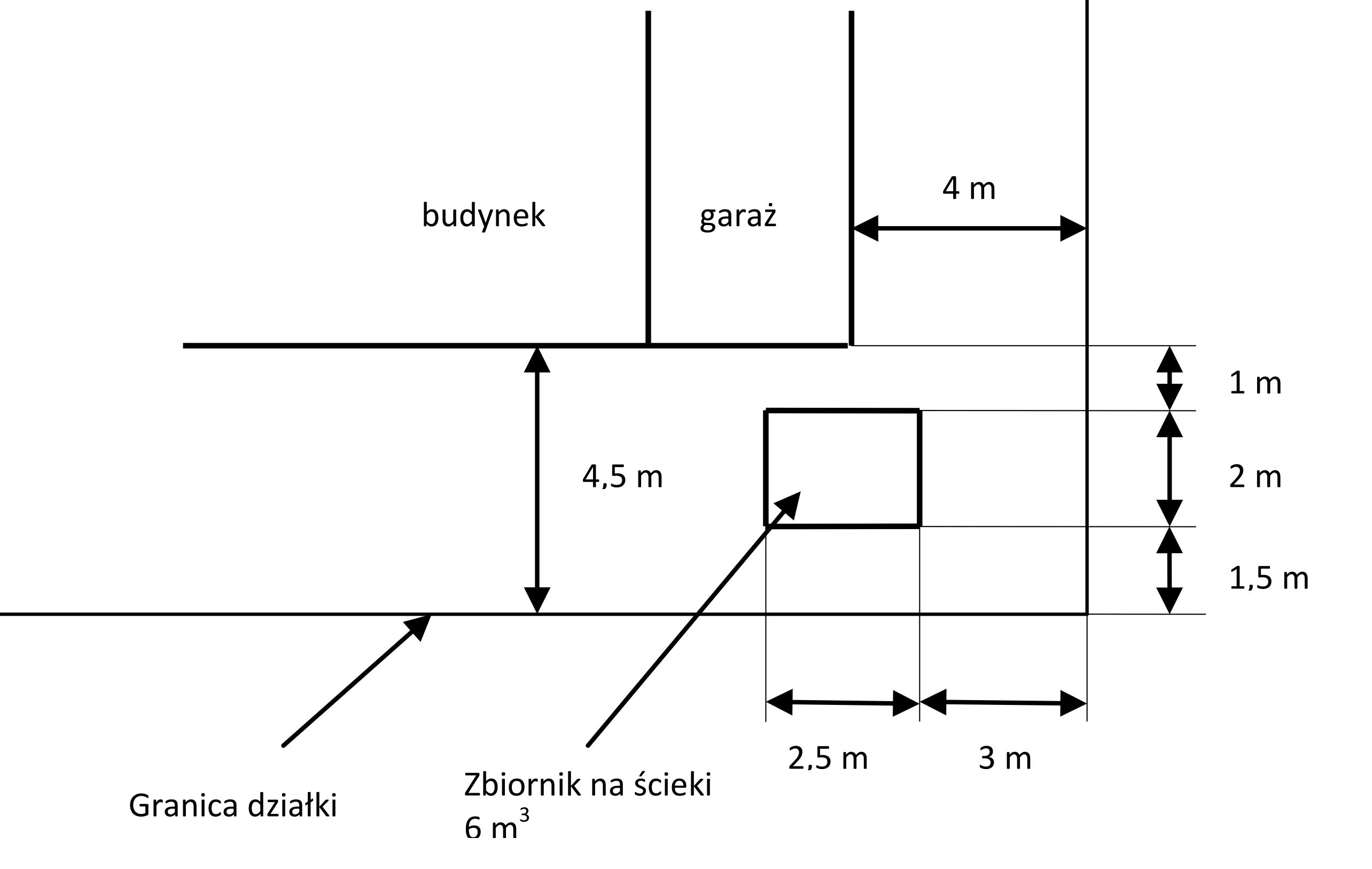

Ustilago 07.08.2014 06:56 Zgłoś naruszenie Udostępnij Napisano 7 Sierpnia 2014 Witam serdecznie To mój pierwszy post na tym forum. Mam do Was pytanie. Czy wg. tego rysunku, który załączyłem na którym jest usytuowanie domu w granicach działki oraz zbiornik na nieczystości - odległości sa poprawne. Przede wszystkim interesuje mnie, czy odległość zbiornika od budynku nie jest za bliska - 1m. Czy inne odległości sa poprawne? Wg projektu przyłącza wody pitnej oraz zbiornika na nieczystości ma to wyglądać jak na załączonym zdjęciu. Zastanawia mnie n,.in. to, że jak będę kopał dół pod nieczystości czy istnieje ryzyko osunięcia się ziemi i przez co naruszenie konstrukcji budynku??? Czy może coś z tym projektem jest nie tak? Cytuj Odnośnik do komentarza https://forum.murator.pl/topic/192452-odleg%C5%82o%C5%9B%C4%87-szamba-od-domu/ Udostępnij na innych stronach Więcej opcji udostępniania
jajmar 07.08.2014 09:25 Zgłoś naruszenie Udostępnij Napisano 7 Sierpnia 2014 Szmbo powinno być usytuowane zgodnie z zatwierdzonym projektem zagospodarowania działki § 36. 1. OdlegΠoÊç pokryw i wylotów wentylacji zezbiorników bezodpΠywowych na nieczystoÊci ciekΠe,doΠów ust´pów nieskanalizowanych o liczbie miejscnie wi´kszej ni˝ 4 i podobnych urzàdzeƒ sanitarno-gospodarczycho pojemnoÊci do 10 m3 powinna wynosiçco najmniej:1) od okien i drzwi zewn´trznych do pomieszczeƒprzeznaczonych na pobyt ludzi oraz do magazynówproduktów spo˝ywczych — 15 m,2) od granicy dziaΠki sàsiedniej, drogi (ulicy) lub ciàgupieszego — 7,5 m.2. W zabudowie jednorodzinnej, zagrodowej i rekreacjiindywidualnej odlegΠoÊci urzàdzeƒ sanitarno--gospodarczych, o których mowa w ust. 1, powinnywynosiç co najmniej:1) od okien i drzwi zewn´trznych do pomieszczeƒprzeznaczonych na pobyt ludzi — 5 m, przy czymnie dotyczy to doΠów ust´powych w zabudowiejednorodzinnej,2) od granicy dziaΠki sàsiedniej, drogi (ulicy) lub ciàgupieszego — 2 m. Cytuj Odnośnik do komentarza https://forum.murator.pl/topic/192452-odleg%C5%82o%C5%9B%C4%87-szamba-od-domu/#findComment-6541783 Udostępnij na innych stronach Więcej opcji udostępniania
Ustilago 07.08.2014 10:31 Autor Zgłoś naruszenie Udostępnij Napisano 7 Sierpnia 2014 Dziękuję bardzo za udzieloną odpowiedź.Nurtuje mnie jeszcze jedno.Kiedy będę kopał dół pod szambo o wymiarach 2,5m x 3m o głębokości ponad 2 m przy odległości ok. 1 metra od fundamentów to czy czasem nie jest to za blisko? Czy nie grozi to uszkodzeniem konstrukcji budynku? Czy są jakieś przepisy, zasady których powinienem się trzymać jeśli chodzi o wykopy przy ścianie fundamentowej? Cytuj Odnośnik do komentarza https://forum.murator.pl/topic/192452-odleg%C5%82o%C5%9B%C4%87-szamba-od-domu/#findComment-6541838 Udostępnij na innych stronach Więcej opcji udostępniania
jajmar 07.08.2014 11:24 Zgłoś naruszenie Udostępnij Napisano 7 Sierpnia 2014 Blisko. Zasda jest taka że się nie podkopuje fundamentów. Na większych inwestycjach w takich miiescach zabija się szczelne ścianki które utrzymuja grunt pod ławą. W domowych warunkach może jakieś rury zabic i potem deskami zastwiać. Bez zabezpiecznia fundamentu wykop jest bardzo ryzykowny. Kwiestia jeszcze jaki jest grunt. Cytuj Odnośnik do komentarza https://forum.murator.pl/topic/192452-odleg%C5%82o%C5%9B%C4%87-szamba-od-domu/#findComment-6541883 Udostępnij na innych stronach Więcej opcji udostępniania
Jarek.P 07.08.2014 12:43 Zgłoś naruszenie Udostępnij Napisano 7 Sierpnia 2014 W domowych warunkach poszukaj sobie takiego wykonawcy szamba, który na montaż przywiezie wraz z szambem gotowy stalowy szalunek, który zostanie postawiony na ziemi i wkopywany koparką tak, jak studnia z kręgów (czyli kopie tylko wewnątrz szalunku, ten się sam obsuwa pod własnym ciężarem). W ten sposób robiona jest dziura jedynie minimalnie większa od samego szamba, nie straszne jej obsunięcia gruntu i tym podobne. Cytuj Odnośnik do komentarza https://forum.murator.pl/topic/192452-odleg%C5%82o%C5%9B%C4%87-szamba-od-domu/#findComment-6541960 Udostępnij na innych stronach Więcej opcji udostępniania
