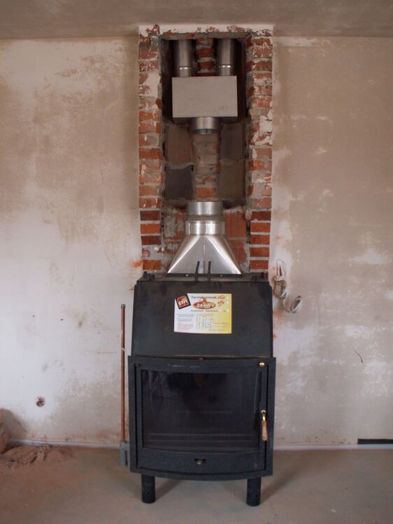

Kominki Piotr Batura 12.08.2014 05:07 Zgłoś naruszenie Udostępnij Napisano 12 Sierpnia 2014 Portki trzeba umiejętnie zamontować, z czuciem, po zduńsku. Jeżeli to będzie rzetelne rzemiosło, a nie tylko chęć opchnięcia kolejnego wkładu czy kozy i byle jakiego podłączenia do komina - nie będzie "przykrych doświadczeń". Wykonałem dziesiątki takich konstrukcji i nie było ani jednego problemu. Nawet z tą prostokątną skrzynką, która faktycznie jest już trochę archaiczna w mojej firmie. Lepsze są portki, które w łagodny i opływowy sposób "zajmują" się strumieniem gazów. Ważny jest 50 - 60 cm długi odcinek rozbiegowy rury głównej, przed wejściem gazów do rur o małej średnicy. Musi być idealnie prosty. Druga ważna sprawa, to kombinacja średnic. Tego nie można brać z kapelusza... Cytuj Odnośnik do komentarza https://forum.murator.pl/topic/192577-przer%C3%B3bka-komina-wentylacyjnego-na-dymowy-instalacja-kozy/#findComment-6545302 Udostępnij na innych stronach Więcej opcji udostępniania
