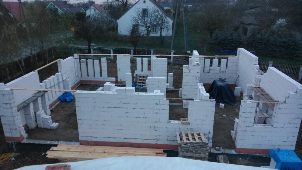

12 marca 2016 Pierwsze bloczki Porotherm zasypany perlitem następnie silka 24cm

Czy do nakładania zaprawy stosowałeś jakiś systemowy dozownik / skrzynkę lub kielnię, czy sam sobie zrobiłeś narzędzie?
Pytam, bo zastanawiam się, czy warto zainwestować w coś takiego: http://allegro.pl/skrzynka-murarska-150-240-zamiast-4-kielni-i6727071354.html?reco_id=565c1440-0053-11e7-b860-02a1c2831487&ars_rule_id=201&bi_s=archiwum_allegro&bi_m=reco&bi_c=Product
Odnośnik do komentarza
https://forum.murator.pl/topic/192710-dom-w-ogrodzie/page/4/#findComment-7308311
Udostępnij na innych stronach
Nie warto, szkoda kasy.
Murowałem z silki. Silka ma otwory i część zaprawy w nie wpada ja nakładałem kielnią 12cm na 2 razy. Mniej zaprawy uciekało w otwory.
