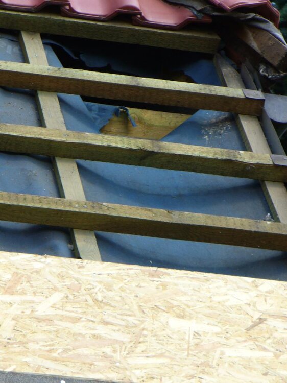

Andrzej Wilhelmi 19.09.2014 19:20 Zgłoś naruszenie Udostępnij Napisano 19 Września 2014 Jak byś uważnie przeczytał tylko ten wątek to byś wiedział, że osoba zadająca pytanie otrzymała dwie identyczne podpowiedzi a i tak kupiła folię innej firmy. Moje wypowiedzi nie są kierowane personalnie ale dedykowane tym wszystkim, którzy czytają dany wątek. Cały czas się zastanawiam jak można budując dom zaplanować kwotę na tak istotna sprawę jak krycie wstępne? Jak byś zaplanował kwotę na fundamenty i okazało się, że nie wystarczy to byś sypał gruz do betonu? Oczywiście rozumiem reżimy finansowe i mając określoną kwotę na dach radziłbym wybrać taszą dachówkę. W dzisiejszych czasach tylko sporadycznie popełniane są błędy przy montażu folii. Jest ona powszechnie używana a nie ma żadnych zalet, no może jedną bardzo szybki montaż natomiast ma same wady. Ta zasadnicza wada, która dyskryminuje każdą folię to brak odporności na światło czy UV jak kto zwał. A światło dociera do dachówki przez okap, szczeliny pomiędzy zamkami, dachówki wentylacyjne, taśmy kalenicowe i uszczelki, przez podbitkę. Kolejna dość powszechna wada to brak tolerancji na działanie nieproszonych gości (kun, małych ptaków, nietoperzy, gryzoni, a nawet owadów). W tym roku rozpocząłem remont dachu, który wykonałem 15 lat temu, naprawiałem drugi też mój, który miał 12 lat, wykonałem ekspertyzę dwóch dachów, które zaczęły przeciekać po 6 latach. Najkrótszy okres po którym dach zaczął przeciekać to 3 lata. We wszystkich tych przypadkach nie było żadnych błędów dekarskich ani przekroczenia norm czasowych. W lipcu remontowałem (przerabiałem) dach w centrum Opola gdzie pomiędzy łatami natrafiliśmy na szczątki zdechłej kuny a odkryte fragmenty dachu musieliśmy zakrywać folią budowlaną bo folia dachowa przeciekała po 7 latach.Zdjęcie tej kuny i kilka innych w załączeniu. Największe gniazdo os jakie usuwałem z folii było wielkości 10 litrowego wiadra! Pozdrawiam. Cytuj Odnośnik do komentarza https://forum.murator.pl/topic/192793-jaka-membrana-na-poddasze-nieu%C5%BCytkowe/#findComment-6582456 Udostępnij na innych stronach Więcej opcji udostępniania

Andrzej Wilhelmi 25.09.2014 22:56 Zgłoś naruszenie Udostępnij Napisano 25 Września 2014 ... Powodów degradacji może być kilka, dlatego nie demonizowałbym tak do końca tych membran. .. Tu nie chodzi o żadne demonizowanie. Skoro jak sam piszesz: "powodów degradacji może być kilka" to tej degradacji nie można uniknąć bo tych powodów nie da się wyeliminować. Rodzaj folii nie ma tu nic do rzeczy bo tak jak widać na przedstawionych zdjęciach dotyczy to różnych folii i różnych producentów. W załączeniu kilka kolejnych przykładów zniszczeń. Pozdrawiam. Cytuj Odnośnik do komentarza https://forum.murator.pl/topic/192793-jaka-membrana-na-poddasze-nieu%C5%BCytkowe/#findComment-6588150 Udostępnij na innych stronach Więcej opcji udostępniania
