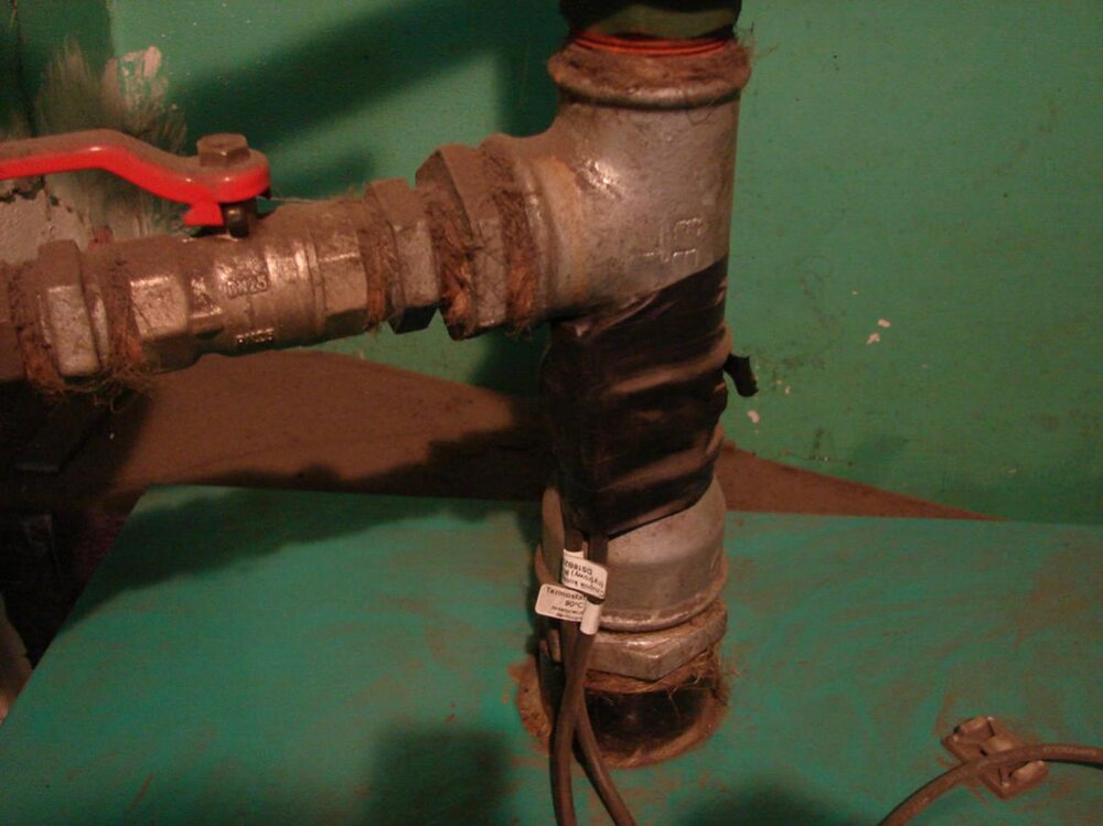

bbogus 29.12.2014 15:31 Zgłoś naruszenie Udostępnij Napisano 29 Grudnia 2014 Ok, przyszły mrozy potrzebuję pomocy. Z uwagi na pewne zawirowania, które tutaj nie mają znaczenia, choć są po części powodem mojego problemu zostałem operatorem pieca z podajnikiem na ekogroszek. Kilkuletni, który w zeszłym sezonie doznał poważniejszej awarii w samym środku największych mrozów, a że konieczna była wymiana ślimaka i sterownika to było to robione na szybko, a w tym sezonie piec miał być przebudowany/wymieniony. Ale nie został, a teraz osoba odpowiedzialna za ten stan rzeczy zostawiła mnie z problemem. Wcześniejszy sterownik z tego co wiem, działał tak, że tylko ustalało się siłę dmuchawy i czas między podaniami. Po awarii został wymieniony na TYTANIC, ale że prowizorka to czujnik temperatury kotła wygląda tak jak w załączniku kontroler.jpg Czyli przyklejony taśmą izolacyjną do rury wychodzącej z pieca. Ciężko o jakąś dokładność, więc pewnie serwisant wymyślił 'genialne' rozwiązanie - ustawił oczekiwaną temperaturę na 60*C (w domu jest ukrop jeśli ten czujnik pokazuje ponad 39), czyli kontroler działał na podobnej zasadzie jak ten wcześniejszy - praca cały czas. Póki nie było mrozów, było znośnie. Przy czasie podawania na 16sec i przerwia 4 minutowa, ekogroszek się ładnie spalał a w domu było wystarczająco ciepło. Problemy zaczęły się w sobotę, jak temperatury spadły mocniej poniżej 0. Samo zmniejszenie przerwy między podaniami pozwoliło utrzymać temperaturę w domu, ale było na tyle znaczące (z 4min do 2:20), że teraz węgiel się nie dopala. Próbowałem zmienić ustawienia, wymuszając pracę dwustrefową, ale dalej nie mam pomysłu, bo efekt ten sam. Groszek się niedopala, a sam piec bardzo długo dochodzi do docelowej temperatury. Obecne ustawienia: Nastawienie kotła: 37* (to temperatura przy której w domu było ciepło przy starym ustawieniu) Czas podawania: 7sec Czas między podawaniem: 70sec Wydajność dmuchawy: 4 z 12 Czas przedmuchu w potrzymaniu: 10 sec Czas przerwy w podtrzymaniu: 5 min Krotność podawania w podtrzymaniu: 2 Nastawa CWU: wyłączona (czujnik od CWU jeszcze lepiej niż ten od kotła, po prostu leży obok obudowy kontrolera) Priorytet to osiągniecie lepszego spalanie węgla, bo teraz połowa musiałaby trafić na śmietnik. W załączniku zdjęcia: grudki - to jak wygląda spalanie teraz popiol - lekko odgarnałem śmieci z wierzchu, to dość ładne pod spodem to efekt spalania od wigilii do nocy z piątku na sobote (ledwo przykryte dno pojemnika) praca - w dwóch wersach z lampa i bez, żeby łatwiej było określić rzeczywisty kolor płomienia no i kontroler - czujnik-prowizorka Cytuj Odnośnik do komentarza Udostępnij na innych stronach Więcej opcji udostępniania
grabpa58 29.12.2014 17:03 Zgłoś naruszenie Udostępnij Napisano 29 Grudnia 2014 palnik na silikon 1200* uszczelniony?opróżnij szufladę,zwiększ nadmuch na 5 bieg i obserwuj po kilku h będziesz wiedział czy jest poprawajak będą jeszcze niedopały wydłuż przerwę o 5-7swyczyść kocioł,wygląda na to,że obrósł sadzą Cytuj Odnośnik do komentarza Udostępnij na innych stronach Więcej opcji udostępniania
bbogus 29.12.2014 18:39 Zgłoś naruszenie Udostępnij Napisano 29 Grudnia 2014 (edytowane) Czy palnik jest uszczelniany? Wydaje mi się, że tak. Coś takiego słyszałem, że w zeszłym roku (poza zepsutym motorem ślimaka i wymianą kontrolera) wywalało tą obręcz na której zbiera się żar i żeby temu przeciwdziałać był czymś klejony. Stąd też 2 rurki które widać na zdjęciach między palnikiem a kotłem, na wypadek gdyby znowu zwariowało. Ale głowy za to jaki to był silikon i co konkretnie było uszczelniane nie dam. To nie mój piec, choć teraz nim się muszę zajmować, a osoba która odpowiada za niego uważa mnie za swojego wroga więc na pomoc i udzielanie odpowiedzi raczej nie mam co liczyć. Edytowane 29 Grudnia 2014 przez bbogus Cytuj Odnośnik do komentarza Udostępnij na innych stronach Więcej opcji udostępniania
bbogus 30.12.2014 15:01 Zgłoś naruszenie Udostępnij Napisano 30 Grudnia 2014 (edytowane) Jak się groszek niedopalał, tak dalej się nie dopala. Dodatkowo temperatura na czujniku spadła o 2-3* i w ogóle nie chce osiągnąć ustalonych 37* więc już nawet nie jest specjalnie ciepło, bo instalacja ma swoje lata (z 22 może) i mimo pompy która jest przy piecu (może warto spróbować przestawić ją na bardziej wydajny tryb pracy?) część grzejników przy tej temperaturze pozostaje częściowo zimna (były odpowietrzane i przy 37* na piecu są ciepłe, ale przy 34 nie). Na CO nie znam się kompletnie, ale podejrzewam że ten piec to albo kompletny bubel albo jest za słaby/niepasujący do instalacji i przyjdzie mi się pogodzić z tym, że część węgla się będzie marnować, bo żeby osiągnąć jakiekolwiek rozsądne temperatury muszę albo zmniejszyć okres między podaniami albo zwiększyć ilość podawanego groszku. Edytowane 30 Grudnia 2014 przez bbogus Cytuj Odnośnik do komentarza Udostępnij na innych stronach Więcej opcji udostępniania
