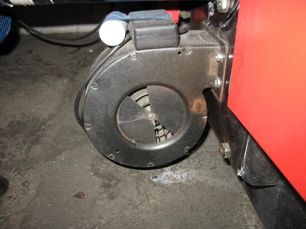

grzech25 04.09.2014 11:16 Zgłoś naruszenie Udostępnij Napisano 4 Września 2014 Zobacz tutaj: https://www.dksystem.pl/oferta/regulatory-do-kotlow/master-500 Zobacz, jaki jest soft i daj znać. Tak przeglądam wszystkie instrukcje i widzę tylko różnicę - w wyższej wersji dodali podajnik tłokowy. Powiedzcie mi - jak się ma procentowe ustawienie nadmuchu do biegowego - jak jest w innych sterownikach. Widzę, że w ustawieniach jest zalecane zmniejszenie siły nadmuchu. Ja mam 100% i nie bardzo wiem jak to odnieść do niektórych przykładów, gdybym chciał podobnie u siebie nastawić. Cytuj Odnośnik do komentarza Udostępnij na innych stronach Więcej opcji udostępniania
SUSPENSER 04.09.2014 12:32 Zgłoś naruszenie Udostępnij Napisano 4 Września 2014 Tak przeglądam wszystkie instrukcje i widzę tylko różnicę - w wyższej wersji dodali podajnik tłokowy. Powiedzcie mi - jak się ma procentowe ustawienie nadmuchu do biegowego - jak jest w innych sterownikach. Widzę, że w ustawieniach jest zalecane zmniejszenie siły nadmuchu. Ja mam 100% i nie bardzo wiem jak to odnieść do niektórych przykładów, gdybym chciał podobnie u siebie nastawić. Patrz na filmiki i staraj się ustawić podobnie bo każdy producent sterownika podstawia inne wartości prądu pod procenty oraz biegi, i chyba nikt nie ma przelicznika jaki bieg w jednym odpowiada % w drugim. Cytuj Odnośnik do komentarza Udostępnij na innych stronach Więcej opcji udostępniania
Jarecki79 04.09.2014 13:23 Zgłoś naruszenie Udostępnij Napisano 4 Września 2014 grzech musisz to ustawić pod swój kocioł, palnik, obniżyć nadmuch powinieneś a na ile, to nie wiem, spróbuj na 40%.... w dk system master500 są narzędzia,a by ten dwustan dobrze chodził.Masz wyprzedzenie dmuchawy, czyli o ile wcześniej załączyć nadmuch przed podajnikiem, możesz dać 3sekundymasz też opóźnienie wyłączenia, aby świeżą porcję lepiej rozpalic, tutaj możesz dac np. 5-8sekund, wówczas o tyle dłużej po zastopowaniu podajnika dmuchnie.... Zacznij wyjściowo od np.:5sek podawanie30sek pauza podawanianadmuch 40%wyprzedzenie nadmuchu 3sekprzedłużenie nadmuchu np. 8sek jak takich czasów nie idzie ustawić,to zrób10sek podawanie60sek pauza5sek wyprzedzenie/wybieg5-10sek przedłużenie/opóźnienie40%nadmuch resztę dopieścić obserwując przedmuch widze jest podzielony osobno dla podajnika i osobno dla dmuchawyto trzeba tak ustawić, aby się palenisko mocno nie zapadało (płaskie teraz może być)np. podawanie co 20minut przez 10sekunddmuchanie co 10minut przez 10sekund czy 15sekund Cytuj Odnośnik do komentarza Udostępnij na innych stronach Więcej opcji udostępniania
grzech25 04.09.2014 13:59 Zgłoś naruszenie Udostępnij Napisano 4 Września 2014 w dk system master500 są narzędzia,a by ten dwustan dobrze chodził. np. podawanie co 20minut przez 10sekund dmuchanie co 10minut przez 10sekund czy 15sekund Dzięki wielkie:) Cytuj Odnośnik do komentarza Udostępnij na innych stronach Więcej opcji udostępniania

grzech25 08.09.2014 08:19 Zgłoś naruszenie Udostępnij Napisano 8 Września 2014 Supenser - jak widziałem Twój filmik z grzania to taka ledwo świeczka:) U mnie po przestawieniu na 40% wentylatora mam bardzo jasny płomień i to na całym palenisku. Nie wiem czy tak zostawić czy jeszcze zmniejszyć nadmuch? Tylko z kolei czy jak zmniejszę to czy będzie się dopalał? Cytuj Odnośnik do komentarza Udostępnij na innych stronach Więcej opcji udostępniania
Jarecki79 08.09.2014 10:17 Zgłoś naruszenie Udostępnij Napisano 8 Września 2014 grzech kiedyś jak bawiłem się ekosterem400 (taki odpowiednik mastera 500, ale do kotła zasypowego)to kojarzę,że do dmuchawy z silnikiem EMC 75W schodzenie poniżej 30% nie miało sensu, pamiętam,że było dobrze koło 40%, stąd taka była moja wcześniejsza sugestia Cytuj Odnośnik do komentarza Udostępnij na innych stronach Więcej opcji udostępniania
grzech25 08.09.2014 12:12 Zgłoś naruszenie Udostępnij Napisano 8 Września 2014 grzech kiedyś jak bawiłem się ekosterem400 (taki odpowiednik mastera 500, ale do kotła zasypowego) to kojarzę,że do dmuchawy z silnikiem EMC 75W schodzenie poniżej 30% nie miało sensu, pamiętam,że było dobrze koło 40%, stąd taka była moja wcześniejsza sugestia Mam tam jeszcze ustawienie - nie pamiętam dokładnie - płynny nadmuch? Mam to włączone ale chyba przy tej opcji jak nadmuch mam na 40% to mocniej nie dmucha z jakiegoś powodu? Wiecie czego mi brakuje w opcjach tego sterownika - indywidualnych ustawień - porobił bym z 10 różnych nastawów i sobie testował Cytuj Odnośnik do komentarza Udostępnij na innych stronach Więcej opcji udostępniania
SUSPENSER 08.09.2014 14:19 Zgłoś naruszenie Udostępnij Napisano 8 Września 2014 Supenser - jak widziałem Twój filmik z grzania to taka ledwo świeczka:) U mnie po przestawieniu na 40% wentylatora mam bardzo jasny płomień i to na całym palenisku. Nie wiem czy tak zostawić czy jeszcze zmniejszyć nadmuch? Tylko z kolei czy jak zmniejszę to czy będzie się dopalał? Sprawdź - zobacz czy po zmniejszeniu nie ma gwałtownego spadku ciśnienia nadmuchu - najlepiej ustawić tuż powyżej tego progu i to jest minimalna moc z jaką palnik dobrze pracuje. Jak nie będzie dopalał to daj dłuższą przerwę. Cytuj Odnośnik do komentarza Udostępnij na innych stronach Więcej opcji udostępniania
Jarecki79 08.09.2014 15:22 Zgłoś naruszenie Udostępnij Napisano 8 Września 2014 Mam tam jeszcze ustawienie - nie pamiętam dokładnie - płynny nadmuch? Mam to włączone Ja bym to wyłączył, tak jak ma to sens w sterowniku zasypowym, tak uważam,że tutaj proste przeniesienie tego do stera z podajnikiem to pomyłka. Tutaj chodzi o to,że przed temp. zadaną dmuchawa zaczyna schodzić z obrotami i wszystko byłoby ok, gdyby było to skorelowane ze zmniejszaniem ilości paliwa lub wydłużaniem pauzy. W tamtym roku sugerowałem to pierwsze rozwiązanie i miało zdejmowac przed temp. zadaną w sumie 3sekundy z czasu pracy, po 1sekundzie na skok (w/g zamysłu miało to zacząć działać na 3st.c przed zadaną) tak w skrócie mówiąc i nie wchodząc w szczegóły.... to w prosty sposób zmieniałoby stosunek podawanie-pauza.... nie zostało to wprowadzone, sam już nie miałem czasu na dalsze konsultacje. Aktualne samo zmniejszanie obrotów wentyla bez zmiany ilości paliwa wydaje mi się pomysłem niedopracowanym. Cytuj Odnośnik do komentarza Udostępnij na innych stronach Więcej opcji udostępniania
SUSPENSER 08.09.2014 19:43 Zgłoś naruszenie Udostępnij Napisano 8 Września 2014 Ja bym to wyłączył, tak jak ma to sens w sterowniku zasypowym, tak uważam,że tutaj proste przeniesienie tego do stera z podajnikiem to pomyłka. Tutaj chodzi o to,że przed temp. zadaną dmuchawa zaczyna schodzić z obrotami i wszystko byłoby ok, gdyby było to skorelowane ze zmniejszaniem ilości paliwa lub wydłużaniem pauzy. W tamtym roku sugerowałem to pierwsze rozwiązanie i miało zdejmowac przed temp. zadaną w sumie 3sekundy z czasu pracy, po 1sekundzie na skok (w/g zamysłu miało to zacząć działać na 3st.c przed zadaną) tak w skrócie mówiąc i nie wchodząc w szczegóły.... to w prosty sposób zmieniałoby stosunek podawanie-pauza.... nie zostało to wprowadzone, sam już nie miałem czasu na dalsze konsultacje. Aktualne samo zmniejszanie obrotów wentyla bez zmiany ilości paliwa wydaje mi się pomysłem niedopracowanym. Czyli przy właściwym ustawieniu procesu w stanie pracy pojawia się cykliczne przewęglenie i kopcenie palnika Faktycznie przy zasypowcu ma to sens, ale w kotle z podajnikiem to nie może działać dobrze, ja bym jednak był za zwiększaniem przerwy bo podawanie przy spiekalnym węglu może być 2s i wtedy niewiele kroków będzie, a i przy typowych 5s też szału nie ma. Cytuj Odnośnik do komentarza Udostępnij na innych stronach Więcej opcji udostępniania
grzech25 09.09.2014 07:59 Zgłoś naruszenie Udostępnij Napisano 9 Września 2014 (edytowane) Czyli przy właściwym ustawieniu procesu w stanie pracy pojawia się cykliczne przewęglenie i kopcenie palnika Faktycznie przy zasypowcu ma to sens, ale w kotle z podajnikiem to nie może działać dobrze, ja bym jednak był za zwiększaniem przerwy bo podawanie przy spiekalnym węglu może być 2s i wtedy niewiele kroków będzie, a i przy typowych 5s też szału nie ma. Ok, wyłączę to. Teraz ustawiłem 3s podawania, pauzę na 40s i 30% nadmuchu i na palniku mam podobny płomyk:) Ale nasuwa się pytanie, czy taki słaby nadmuch nie wydłuża czasu nagrzewania? Nie lepiej mocniej dmuchać w fazie grzania? Edytowane 12 Września 2014 przez grzech25 Cytuj Odnośnik do komentarza Udostępnij na innych stronach Więcej opcji udostępniania
