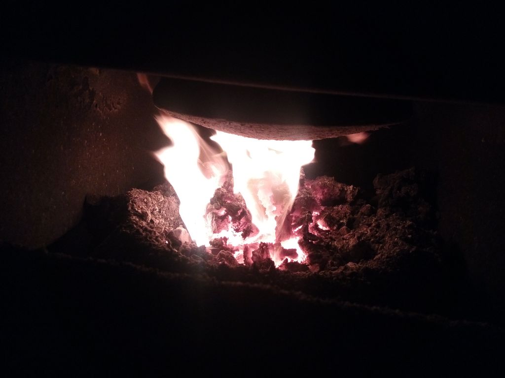

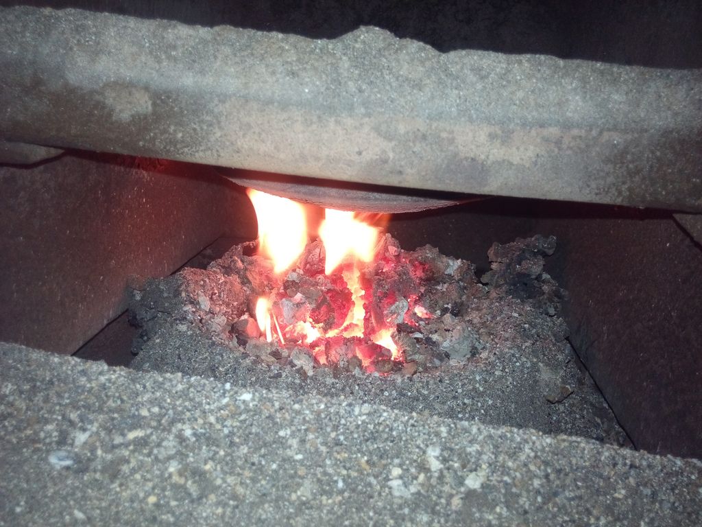

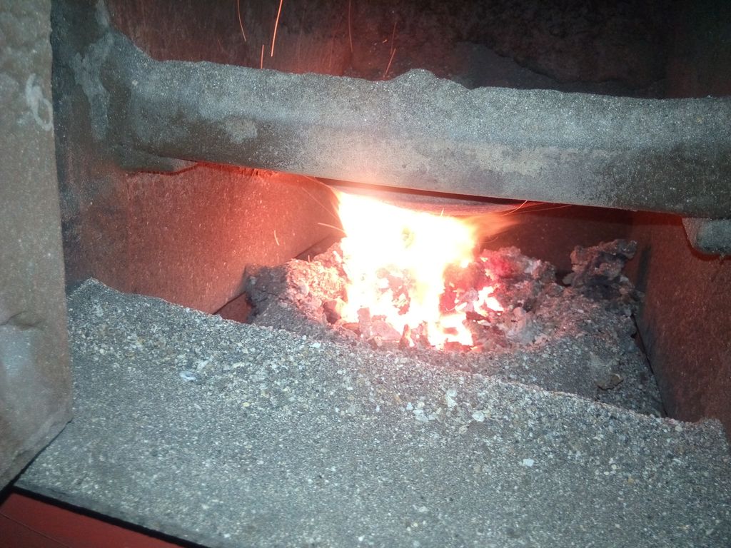

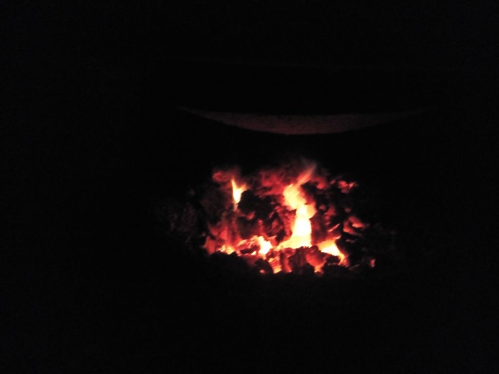

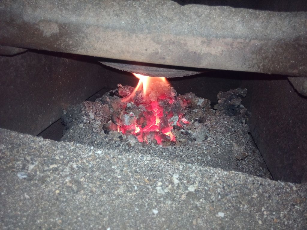

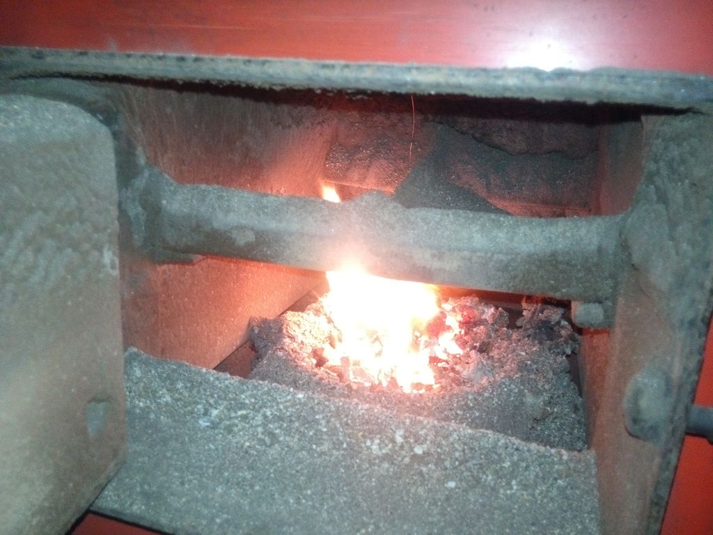

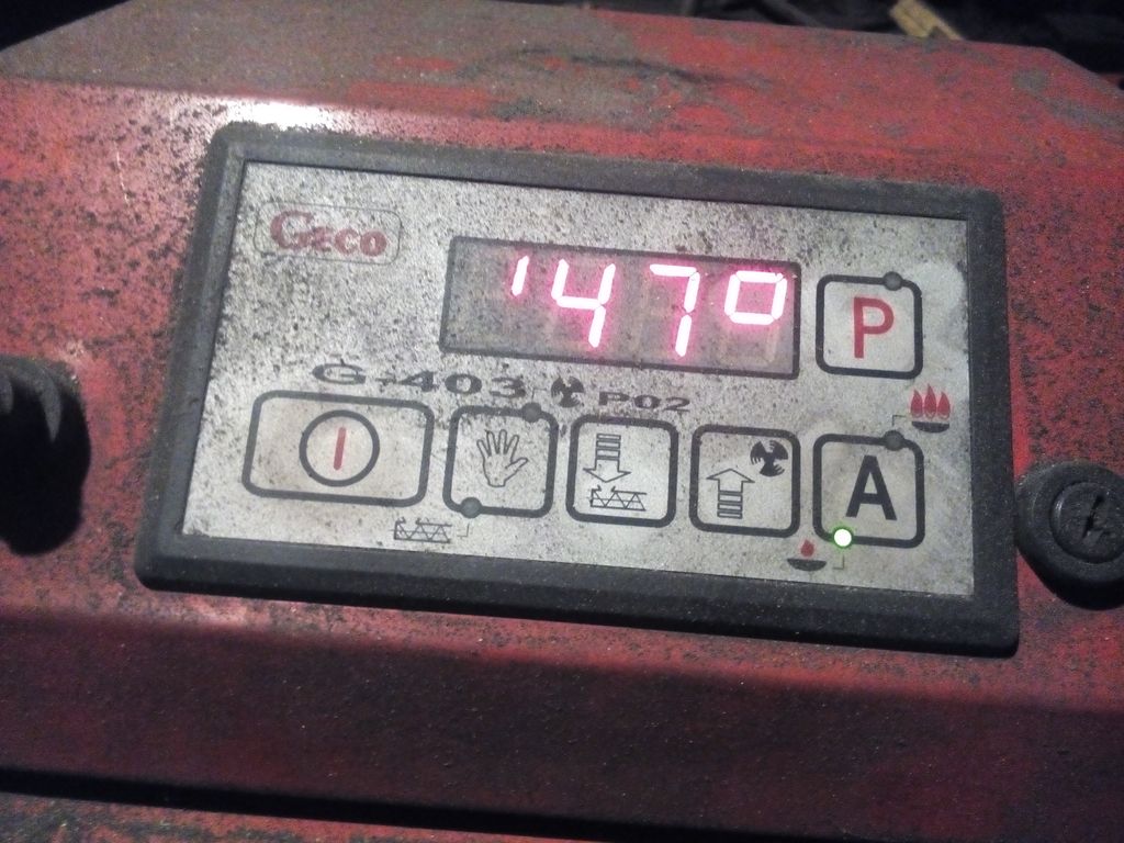

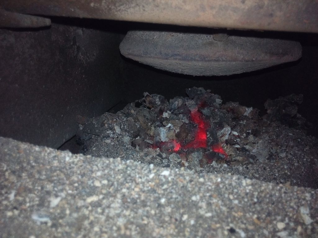

kpc21 29.10.2016 19:09 Zgłoś naruszenie Udostępnij Napisano 29 Października 2016 (edytowane) Kocioł podajnikowy 15 kW. Sterownik firmy Geco: http://obrazki.elektroda.pl/3903968300_1477765850.jpg Nastawy:u0 - 45 (temperatura zadana wody wylotowej)u1 - 05 (czas podawania węgla)u2 - 40 (czas postoju podajnika)u3 - 20 (czas podtrzymania - po jego upływie włącza się podajnik i wentylator, by zapobiec wygaśnięciu kotła)u4 - 12 (opóźnienie wyłączenia wentylatora w podtrzymaniu) Serwisowe:c0 - 00 (czas obrotu podajnika dla alarmu zerwania zawleczki, 0 oznacza brak podpiętego czujnika)c1 - 01 (czujnik zapłonu paliwa w podajniku - 1 oznacza czujnik zainstalowany, bo go mam)c2 - 05 (czas, na który sterownik włączy podajnik i wentylator, gdy minie ustawiony przez użytkownika czas oczekiwania w podtrzymaniu)c3 - 20 (czas oczekiwania na wzrost temperatury wody, gdy sterownik sprawdza, czy palenisko nie wygasło)c4 - 01 (współczynnik, o jaki zostaje pomnożony czas pracy wentylatora zaraz po przejściu sterownika do stanu podtrzymania)c5 - 00 (czas, co który włączy się pompa na 30 sekund, gdy trwa blokada przez termostat pokojowy, 0 - pompa nie zostanie załączona)c6 - 02 (sterowanie pompą mieszającą - 2 oznacza podłączoną pompę CWU)d0 - 40 (minimalna temperatura zadana, jaką można ustawić)d1 - 80 (maksymalna temperatura zadana, jaką można ustawić)d2 - 40 (temperatura załączenia pompy)d3 - 02 (dolna histereza temperatury)d4 - 55 (temperatura stabilizowana w bojlerze) Przesłona wentylatora: http://obrazki.elektroda.pl/1804242600_1477765845.jpg Do tego mam termostat pokojowy, ale nie steruje on bezpośrednio sterownikiem Geco, tylko odłącza pompę CO od zasilania ze sterownika, gdy w pokoju osiągnięta zostanie temperatura zadana na termostacie. Sytuacja - tak wygląda popiół: http://obrazki.elektroda.pl/3133526500_1477765841.jpg Niepokoją mnie czarne elementy. W dotyku są one trochę jak papier, przypominają też węgiel drzewny. Czy to nie jest niedopalony do końca węgiel? Próbowałem zwiększać czas postoju podajnika między podaniami (parametr u2), ale kończy się to tym, że żar w retorcie obniża się i schodzi poniżej wlotów powietrza. Teraz otworzyłem trochę przesłonę wentylatora, do pozycji 50%. Zobaczę, co się stanie. Macie jeszcze jakieś sugestie, co można zrobić? Tak wygląda retorta z żarem podczas pracy, przejścia do podtrzymania i na krótko po przejściu do podtrzymania - zdjęcia były robione w około pięciominutowym przedziale czasowym: http://obrazki.elektroda.pl/4384120000_1477765839.jpg http://obrazki.elektroda.pl/4918362200_1477765841.jpg http://obrazki.elektroda.pl/5324263600_1477765842.jpg http://obrazki.elektroda.pl/6446460800_1477765843.jpg http://obrazki.elektroda.pl/5653968300_1477765844.jpg http://obrazki.elektroda.pl/8166760400_1477765845.jpg http://obrazki.elektroda.pl/8334695000_1477765851.jpg http://obrazki.elektroda.pl/6919878400_1477765840.jpg http://obrazki.elektroda.pl/2440051000_1477765842.jpg http://obrazki.elektroda.pl/2665046900_1477765843.jpg http://obrazki.elektroda.pl/6484953800_1477765848.jpg Ponieważ ciężko zrobić zdjęcie płomienia tak, żeby nie było przekłamane, robiłem je zarówno z fleszem, jak i bez. Na początku, gdy kocioł działał jeszcze w trybie pracy, a nie podtrzymania, rozmiary płomienia były takie jak zdjęciach, ale płomień był dosyć przejrzysty, nie tak jak na zdjęciach. Co do temperatury zadanej, wiem że praca z temperaturą 45 stopni nie jest zalecana, ale piec ma już około 7, a może i 10 lat (musiałbym poszukać faktury), praktycznie zawsze w okresie jesiennym i wiosennym był tak eksploatowany, i nie było z tym dotychczas problemu. Edytowane 29 Października 2016 przez kpc21 Poprawa zdjęć Cytuj Odnośnik do komentarza Udostępnij na innych stronach Więcej opcji udostępniania
timon120777 30.10.2016 08:28 Zgłoś naruszenie Udostępnij Napisano 30 Października 2016 zacznij od zmiany u2 z 40 na 45 seki u3 z 20 na 30 minutilość niedopału powinna się zmniejszyć Cytuj Odnośnik do komentarza Udostępnij na innych stronach Więcej opcji udostępniania
kpc21 30.10.2016 15:43 Zgłoś naruszenie Udostępnij Napisano 30 Października 2016 Póki co zwiększyłem u2 nawet do 50 i podniosłem trochę żar uruchamiając podajnik na moment ręcznie, i chyba jest lepiej. Choć ciężko to określić, bo na razie zbyt dużo popiołu się nie nazbierało. Macie jakiś patent na uniknięcie pyłu przy wysypywaniu popiołu z popielnika do stojącego w kotłowni wiadra (ewentualnie jakiś inny sposób zamiast wynoszenia go w wiadrze, ale tu raczej niczego się nie wymyśli, taśmociągu przecież nie założę)? Pylicy można się przy tym nabawić. I czy zużycie węgla rzędu pół zbiornika na dzień przy obecnej pogodzie jest normalne? Dom piętrowy z lat 70., okna plastiki z szybami podwójnymi, nie docieplany, ale podobno od początku dobrze zaizolowany. Zbiornik, według parametrów, mieści 60 kg węgla. Cytuj Odnośnik do komentarza Udostępnij na innych stronach Więcej opcji udostępniania
