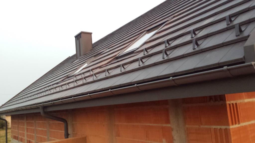

robin0-0-7 19.09.2014 09:17 Zgłoś naruszenie Udostępnij Napisano 19 Września 2014 Właśnie zamontowali u mnie okno z obniżonym montażem przy dachówce Creaton Domino. Co myślicie o taki rozwiązaniu. Wygląda to jak na zdjęciu. Czy u mnie istnieje ryzyko nawiewania śniegu ? Cytuj Odnośnik do komentarza https://forum.murator.pl/topic/192802-velux-obni%C5%BCony-monta%C5%BC/#findComment-6581935 Udostępnij na innych stronach Więcej opcji udostępniania
bracki88 20.09.2014 15:24 Zgłoś naruszenie Udostępnij Napisano 20 Września 2014 Ryzyko istnieje zawsze:) Powiedz fachurom, żeby nakładane dachówki na te rozbijaki śniegu powycinali, żeby tak nie odstawały, bo chyba pierwszy raz to widzieli Cytuj Odnośnik do komentarza https://forum.murator.pl/topic/192802-velux-obni%C5%BCony-monta%C5%BC/#findComment-6582968 Udostępnij na innych stronach Więcej opcji udostępniania
T0MII 20.09.2014 17:23 Zgłoś naruszenie Udostępnij Napisano 20 Września 2014 Czy te haki nie powinny być równomiernie na dachu rozmieszczone? Cytuj Odnośnik do komentarza https://forum.murator.pl/topic/192802-velux-obni%C5%BCony-monta%C5%BC/#findComment-6583041 Udostępnij na innych stronach Więcej opcji udostępniania
robin0-0-7 22.09.2014 12:25 Zgłoś naruszenie Udostępnij Napisano 22 Września 2014 Ryzyko istnieje zawsze:) Powiedz fachurom, żeby nakładane dachówki na te rozbijaki śniegu powycinali, żeby tak nie odstawały, bo chyba pierwszy raz to widzieli Czyli rozumiem że odstawioną mam fuszerkę ? Co dokładnie jest do poprawy -wezwę ekipę na poprawki. Co do tego nawiewania śniegu to jak duże jest to ryzyko? Pytam bo sam uparłem się przy oknach z obniżonym montażem i teraz nie wiem czy nie przekombinowałem... . PS. co można zrobić z ta częścią kołnierza pod oknem aby tak nie odstawała? Cytuj Odnośnik do komentarza https://forum.murator.pl/topic/192802-velux-obni%C5%BCony-monta%C5%BC/#findComment-6584663 Udostępnij na innych stronach Więcej opcji udostępniania
Doradca VELUX 23.09.2014 11:10 Zgłoś naruszenie Udostępnij Napisano 23 Września 2014 Zaciekawił nas ten wątek. Na zdjęciu widoczny jest płotek, który dobrze byłoby zamontować również nad oknami niezależnie od poziomu zamontowania okna. Chroni to przed nawiewaniem śniegu. Pozdrawiamy Cytuj Odnośnik do komentarza https://forum.murator.pl/topic/192802-velux-obni%C5%BCony-monta%C5%BC/#findComment-6585501 Udostępnij na innych stronach Więcej opcji udostępniania
