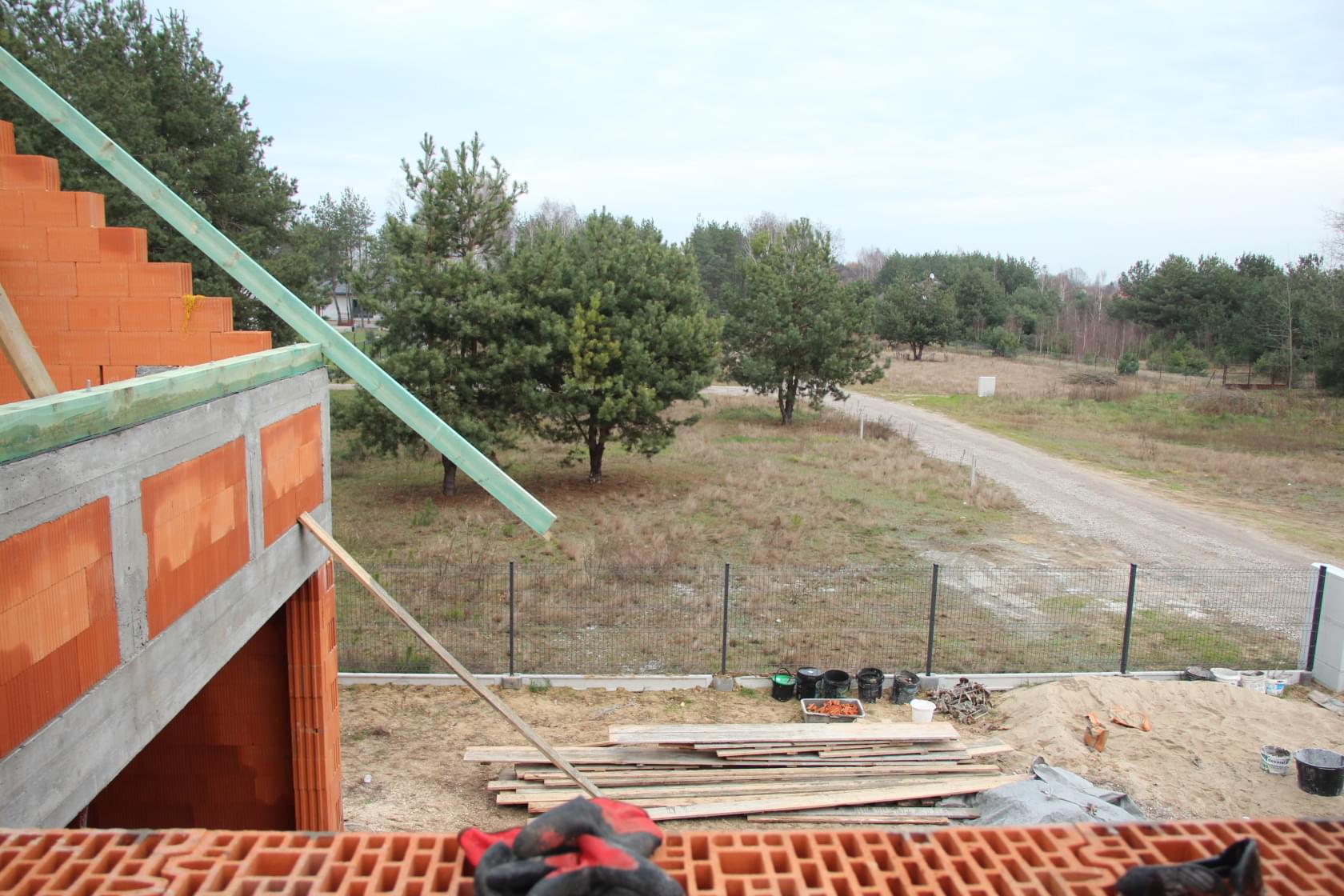

trike 26.11.2017 10:59 Zgłoś naruszenie Udostępnij Napisano 26 Listopada 2017 (edytowane) Jak to zwykle bywa, życie weryfikuje plany. I tak z potrzeby zmieszczenia się w budżecie zrezygnowaliśmy wcześniej z piwnicy a teraz z kominka, dodatkowo ze względu na brak czasu nie założyłem dziennika na forum. Jednak postaram się dzielić postępami prac w tym wątku, wg mnie najszerszy o tym projekcie - dla uzupełnienia informacji i wyobrażenie przyszłych budujących. Poniżej galeria, jak to się zwykło mawiać jeden obraz wart więcej niż tysiąc słów Kolejna porcja zdjęć pewnie już po oknach. Gdyby były jakieś pytania lub sugestie postaram się przesłać szczegółowe zdjęcia Pozdrawiam Edytowane 26 Listopada 2017 przez trike Cytuj Odnośnik do komentarza Udostępnij na innych stronach Więcej opcji udostępniania

trike 29.11.2017 19:38 Zgłoś naruszenie Udostępnij Napisano 29 Listopada 2017 To co jest na zdjęciach i dokończenie konstrukcji dachu wraz z deskowaniem, mnie kosztowało 170 tys, dużo więcej niż założenie kosztorysu. Razem z dachem w ceramice Bogen Plano i drzwiami, bramą i oknami PSK (nie HS) wyjdzie 250 tys. Na pozostałą część mam jeszcze 200 tys i wiem że będzie trudno zmieścić sie w budżecie. Ale są to okolice Warszawy, w innym rejonie i dużym udziale pracy własnej możesz próbować zmieścić sie w 350 tys. Warunek jest jeden, nie możesz budowac zgodnie z projektem, projekt jest pancerny. Na etapie adaptacji trzeba go odchudzic, zostawić wiatę i nie zamieniać jej w garaż z poddaszem. Do tego tania dachówka lub blacha, usunięcie kominka, ogrzewanie gazem lub pelletem + podlogowka na całości czyli mały koszt inwestycji w kotlownie, okno dachowe nad kuchnią jest też niepotrzebne Cytuj Odnośnik do komentarza Udostępnij na innych stronach Więcej opcji udostępniania

trike 08.03.2018 21:26 Zgłoś naruszenie Udostępnij Napisano 8 Marca 2018 Obiecana kolejna porcja zdjęć Przy okazji uwaga dla budujących. Okno w ścianie szczytowej pokoju nad kuchnią, my wykonaliśmy z częścią uchylną u góry co spowodowało że klamka jest bardzo wysoko. Ja ledwo dostaje - uwzględniając poziom podłogi. Może warto zastanowić się czy nie powinniście wykonać je jako niższe Cytuj Odnośnik do komentarza Udostępnij na innych stronach Więcej opcji udostępniania
