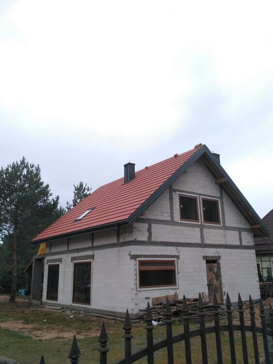

kar.bal 12.07.2019 06:17 Zgłoś naruszenie Udostępnij Napisano 12 Lipca 2019 U nas trwa właśnie montaż dachówki. Wybraliśmy Turmalin w kolorze szary kryształ od Braasa - robi wrażenie Nasza ekipa od dachu poradziła sobie z ociepleniem nakrokwiowym, choć robiła to pierwszy raz. Ścianki działowe postawione, jednak zrezygnowaliśmy ze spiżarni na rzecz dużej szafy i siedziska w wiatrołapie - dzięki trike za podpowiedź Okna i drzwi zamówione, do końca sierpnia przewidziany jest ich montaż. Wrzucam kilka fotek z postępów. Cytuj Odnośnik do komentarza https://forum.murator.pl/topic/192957-arklow-z-gara%C5%BCem-dom-pasja/page/5/#findComment-7699272 Udostępnij na innych stronach Więcej opcji udostępniania

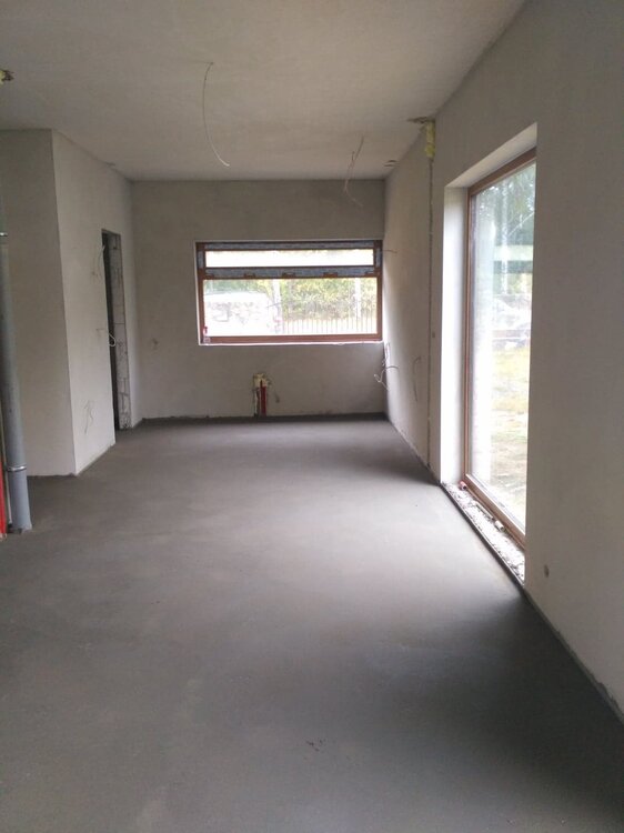

AlicjaMK 24.09.2019 17:24 Zgłoś naruszenie Udostępnij Napisano 24 Września 2019 (edytowane) witam się z wami ponownie u nas wylewka schnie od czwartku, także możemy teraz złapać oddech przed kolejnymi pracami, wszystko tak szybko się dzieje.. postawiliśmy na ogrzewanie podłogowe w całym domu, a teraz trzeba kupić odpowiednią podłogę myślimy o panelach winylowych .... tu wstawiam tylko 5 zdjęć, bo więcej nie umiem, ale jeśli ktoś ma ochotę to udostępniam link do albumu. pamiętam jak sama szukałam zdjęć ARKLOW'a i album groha pomógł mi się zdecydować na ten projekt https://photos.app.goo.gl/nBUGqYzusAFBEmKk6 Edytowane 24 Września 2019 przez AlicjaMK Cytuj Odnośnik do komentarza https://forum.murator.pl/topic/192957-arklow-z-gara%C5%BCem-dom-pasja/page/5/#findComment-7719470 Udostępnij na innych stronach Więcej opcji udostępniania

AlicjaMK 02.10.2019 11:47 Zgłoś naruszenie Udostępnij Napisano 2 Października 2019 (edytowane) Trike ja planowałam w tym powiększeniu zrobić właśnie zabudowę do sufitu na pralkę i inne przydasie łazienkowe, ale ostatecznie zdecydowałam, że zrobię tam prysznic, a pralka będzie w łazience na dole. Ty nie myślałeś o takim rozwiązaniu?A jak masz zrobione szczeliny dylatacyjne na wylewce w salonie? Bo też bym zrobiła płytki, ale właśnie nie wiem jak to się ma do tych dylatacji. Edytowane 2 Października 2019 przez AlicjaMK Cytuj Odnośnik do komentarza https://forum.murator.pl/topic/192957-arklow-z-gara%C5%BCem-dom-pasja/page/5/#findComment-7722417 Udostępnij na innych stronach Więcej opcji udostępniania
trike 06.10.2019 06:29 Zgłoś naruszenie Udostępnij Napisano 6 Października 2019 Karolina jak bedziesz miec rozwiazane wejscie na antresole, schody drabinowe?Alicja jeszcze przez tydzien jestem w pracy poza domem, wiec zdjec dylatacji chwilowo Ci nie zrobie. Dylatacja jest pomiedzy kuchnia a salonem, kolejna w wiatrolapie. Jest jeszcze na linii sciany miedzy salonem a klatka schodowa ale tam plytki poszly bez zadnych kombinacji, tym samym klejem. Dluzszy bok zgodny z dylatacja, dylatacja przechodzi przez srodek plytki ale powinno byc ok. Na wczesniejszym zdjeciu widac gdzie zaczalem plytki w salonie, tam jest dylatacja w wiatrolapie.Co do lazienki na dole to mam zupelnie inny uklad - prostkat bez wnek, tam pralki nie dam.Co do gornej to jest dokladnie taka sama jak w projekcie tylko drzwi sa przesuniete prawie na srodek. Po prawej 50 cm tam beda umywalki, po lewej 90 cm toaleta i wanna wzdluz sciany. Moj pierwszy pomysl na pralke z suszarka to spietrowac po lewej przy drzwiach ale technicznie trudne bo juz zabudowalem toalete, pozniej myslalem ze wrzuce sprzety pod blat ale za bardzo by wystawaly pod samym oknem - niemal do polowy okna. Dlatego teraz pralka i suszarka pojdzie pod skos. Cytuj Odnośnik do komentarza https://forum.murator.pl/topic/192957-arklow-z-gara%C5%BCem-dom-pasja/page/5/#findComment-7723538 Udostępnij na innych stronach Więcej opcji udostępniania
AlicjaMK 07.10.2019 14:56 Zgłoś naruszenie Udostępnij Napisano 7 Października 2019 A podłogę będziesz miał taką samą na powierzchni salon wiatrołap kuchnia? Bo u mnie tak ma być i wtedy płytki muszą być cięte w połowie? Czy masz jakieś inne rozwiązanie? Chyba, że podłoga w kuchni ma być u Ciebie inna to wtedy nie masz problemu Cytuj Odnośnik do komentarza https://forum.murator.pl/topic/192957-arklow-z-gara%C5%BCem-dom-pasja/page/5/#findComment-7724032 Udostępnij na innych stronach Więcej opcji udostępniania
trike 08.10.2019 20:55 Zgłoś naruszenie Udostępnij Napisano 8 Października 2019 To samo wszedzie, plytki mam dlugie na 120 cm wiec musza byc ciete na 1/3. Pierwsza cala, krawedz na dylatacji, druga cieta na 1/3 ciecie nad dylatacja, kolejna 2/3 i znowu cala Cytuj Odnośnik do komentarza https://forum.murator.pl/topic/192957-arklow-z-gara%C5%BCem-dom-pasja/page/5/#findComment-7724609 Udostępnij na innych stronach Więcej opcji udostępniania
