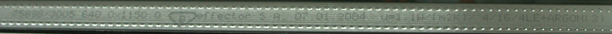

jackaplan 27.08.2014 09:09 Zgłoś naruszenie Udostępnij Napisano 27 Sierpnia 2014 (edytowane) Witam serdecznie. Posiadam w mieszkaniu okna PCV z wkładami okiennymi u=1,1W/(m2K) Na okres grzewczy, chcę dodać od wewnątrz pomieszczenia trzecią szybę w postaci pleksi ekstrudowanego o grubości 3 mm. Dla uproszczenia przyjmijmy, że powierzchnia szyb to 1m2 i pomijamy ucieczkę ciepła przez ramy okienne. Link do zdjęcia z opisem wkładu okiennego: http://goo.gl/CsgYXQ Trzecia szyba będzie umieszczona w odległości 18mm od w/w wkładu okiennego (grubość ramy) i uszczelniona. Innymi słowy utworzy się dodatkowa poduszka powietrzna o grubości 18mm. Temperaturę w pomieszczeniu utrzymuję na poziomie około 22 stopni Celsjusza. Chciałbym móc obliczyć (dla temperatury zewnętrznej 0 stopni Celsjusza) ucieczkę ciepła w obu przypadkach tzn: - tak jak jest aktualnie, czyli sam wkład dwuszybowy, - po dodaniu trzeciej szyby jak powyżej. Jak to obliczyć lub gdzie znaleźć wzory, itp.? Z góry dziękuję za wskazówki. Pozdrawiam! Edytowane 27 Sierpnia 2014 przez jackaplan Cytuj Odnośnik do komentarza https://forum.murator.pl/topic/192984-jak-obliczy%C4%87-zmniejszenie-ucieczki-ciep%C5%82a-przez-dodanie-trzeciej-szyby/ Udostępnij na innych stronach Więcej opcji udostępniania
