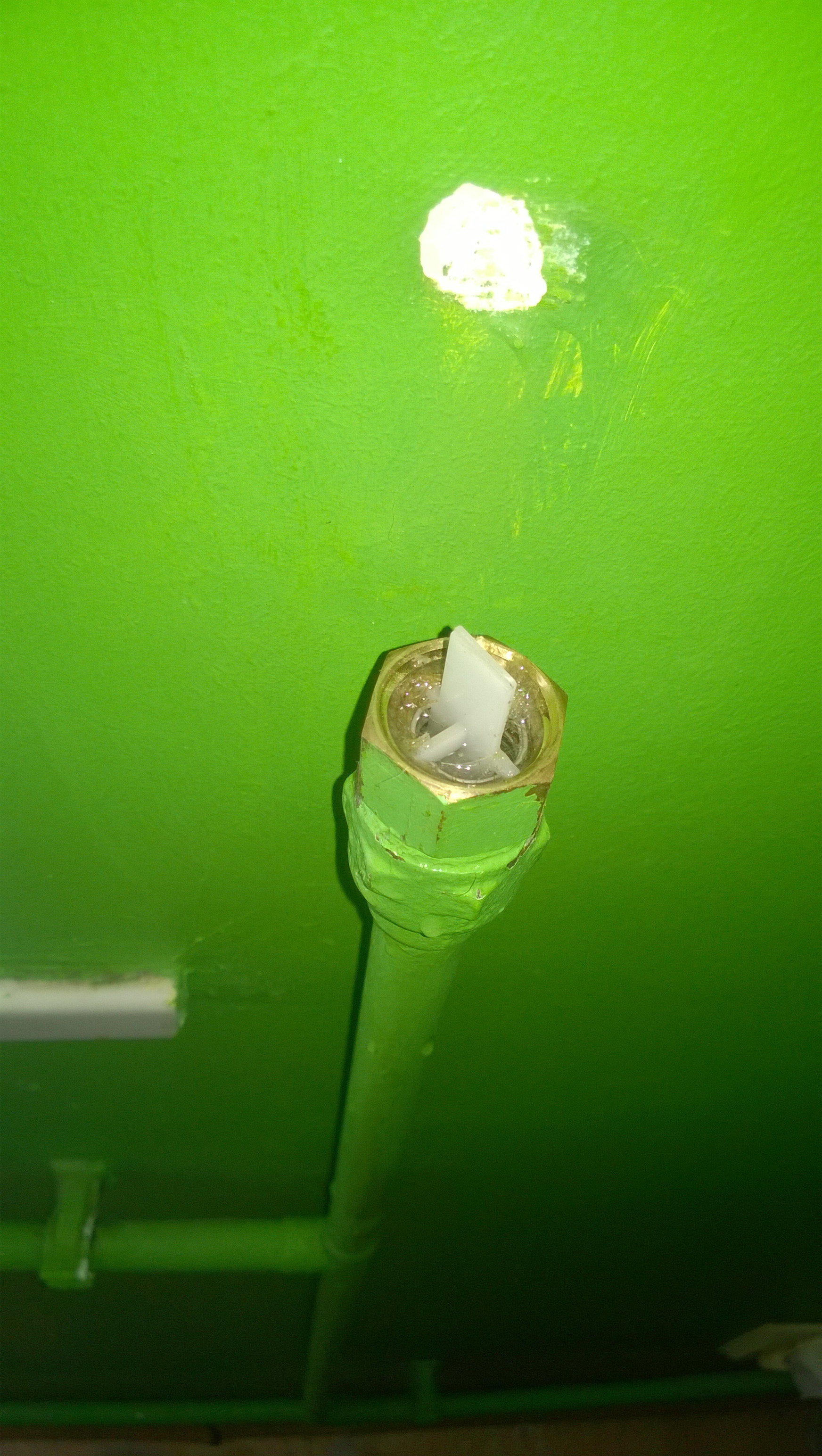

lolkowatylol 28.08.2014 10:37 Zgłoś naruszenie Udostępnij Napisano 28 Sierpnia 2014 Witam, mam odpowietrzniki automatyczne firmy VALMAT, chciałem sprawdzić czy działają, więc spytałem się na elektrodzie czy da się/jak to sprawdzić. No i właśnie... Jeden z użytkowników mi odpowiedział żeby wcisnąć tam coś to zadziała jak wentyl od roweru. I tak właśnie je sobie rozje***łem. Czy jest szansa na ich hospitalizacje? Próbowałem już zdjąć i przeczyścić od środka, po zamontowaniu leci trochę mniej, ale myślę że to wina sprężyny która odbija uszczelkę.http://obrazki.elektroda.pl/2580805000_1409072713.jpg http://obrazki.elektroda.pl/3865384200_1409222169_thumb.jpg http://obrazki.elektroda.pl/5095578200_1409222171_thumb.jpg I czy ten zawór można bezpiecznie zostawić na noc i nie zaleje mi pokoju? Pozdrawiam Cytuj Odnośnik do komentarza https://forum.murator.pl/topic/193026-odpowietrzniki-naprawa-po-bardzo-g%C5%82upim-incydencie/ Udostępnij na innych stronach Więcej opcji udostępniania
gentoonx 28.08.2014 16:51 Zgłoś naruszenie Udostępnij Napisano 28 Sierpnia 2014 dobrze Ci na elektrodzie poradzili, w tym stanie i tak by nie działały bo były sklejone. Popatrz na ten mały elemencik z gumeczką zatykającą wentyl (drugi z lewej) - to już jego koniec. Odpowietrzniki do wymiany Cytuj Odnośnik do komentarza https://forum.murator.pl/topic/193026-odpowietrzniki-naprawa-po-bardzo-g%C5%82upim-incydencie/#findComment-6560702 Udostępnij na innych stronach Więcej opcji udostępniania
lolkowatylol 28.08.2014 22:16 Autor Zgłoś naruszenie Udostępnij Napisano 28 Sierpnia 2014 (edytowane) Dowiedziałem się ze sprawdzonego źródła że w ten sposób odpowietrzniki się niszczą... ;/(nie chce podważać zdania, lub się kłócić o to, ale fakt faktem, że wcześniej nie ciekły; dodatkowo oglądałem dokumentacje i zasadę działania takich odpowietrzników i wcale nie działają jak wentyl, no chyba że mowa o zaworze odcinającym) Czemu uważasz że to jego koniec?(i tak go będę musiał wymienić) Edytowane 28 Sierpnia 2014 przez lolkowatylol Cytuj Odnośnik do komentarza https://forum.murator.pl/topic/193026-odpowietrzniki-naprawa-po-bardzo-g%C5%82upim-incydencie/#findComment-6561070 Udostępnij na innych stronach Więcej opcji udostępniania
gentoonx 28.08.2014 23:25 Zgłoś naruszenie Udostępnij Napisano 28 Sierpnia 2014 nie wiem co to za sprawdzone źródło i ... nie chcę wiedzieć wcześniej nie ciekły bo były sklejone, przyjrzyj się gumce uszczelniającej na tłoczku - przecież tam normalnie dziura jest, a powinien być gładki, a i zamalowane pewnie też (jak mnie wnerwia to malowanie wszystkiego - co to za moda, i aby na pewno ładniej ???) oczywiście że nie działają jak wentyl bo są inaczej zbudowane, co nie zmienia faktu, że naciśnięcie z góry tłoczka poprzez korpus otwiera odpowietrznik jak uda ci się wymienić gumkę w tłoczku - to będzie działał jak nowy, ale jeszcze nie słyszałem, żeby ktoś się w to bawił Cytuj Odnośnik do komentarza https://forum.murator.pl/topic/193026-odpowietrzniki-naprawa-po-bardzo-g%C5%82upim-incydencie/#findComment-6561086 Udostępnij na innych stronach Więcej opcji udostępniania
