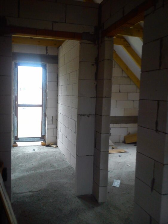

adrian3113 27.05.2015 19:28 Zgłoś naruszenie Udostępnij Napisano 27 Maja 2015 Cytuj Odnośnik do komentarza Udostępnij na innych stronach Więcej opcji udostępniania

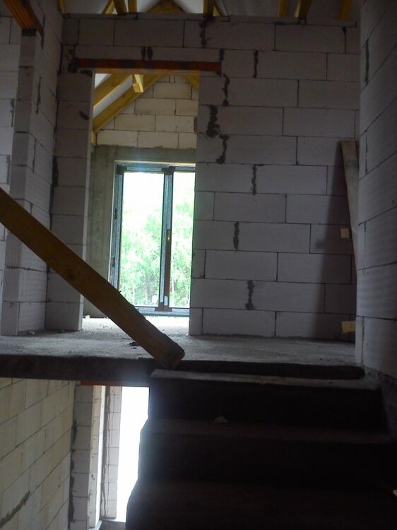

adrian3113 27.05.2015 19:34 Zgłoś naruszenie Udostępnij Napisano 27 Maja 2015 Cytuj Odnośnik do komentarza Udostępnij na innych stronach Więcej opcji udostępniania
anna.cze 28.05.2015 06:30 Zgłoś naruszenie Udostępnij Napisano 28 Maja 2015 Dziękujemy. Oko się cieszy, dom nabiera tej atmosfery Powiedz mi, jakie masz okna oraz ile cię wyniosly? a dachówka? producent i kolor. Czy to jest alabaster 21? jesli tak proszę też napisz koszt dachu, bo w alabastrze 34 jest niewielka różnica w powierzchni dachu.... mniej więcej moge oszacować ile potrzebuję na mój Dzięki wielkie. aha, widzę, że budowanie wg projektu bez zmian, tak? Cytuj Odnośnik do komentarza Udostępnij na innych stronach Więcej opcji udostępniania
anna.cze 28.05.2015 06:32 Zgłoś naruszenie Udostępnij Napisano 28 Maja 2015 a pokażesz górną łazienkę? Cytuj Odnośnik do komentarza Udostępnij na innych stronach Więcej opcji udostępniania
adrian3113 28.05.2015 07:23 Zgłoś naruszenie Udostępnij Napisano 28 Maja 2015 Okna wraz z montażem wyniosły mnie 11tys. Producent Domel z Łomży. Dach to blachodachówka Podlasie Bial Met kolor czarny mat. Koszt całego dachu wraz z więźbą dachową z oknami dachowymi Fakro to 26tys zł 170 m2 blachy. Zmieniłem wymiary alabastra 21 to 11.30x8.70m i dodałem okno nad klatką schodową.Pozdrawiam Cytuj Odnośnik do komentarza Udostępnij na innych stronach Więcej opcji udostępniania
