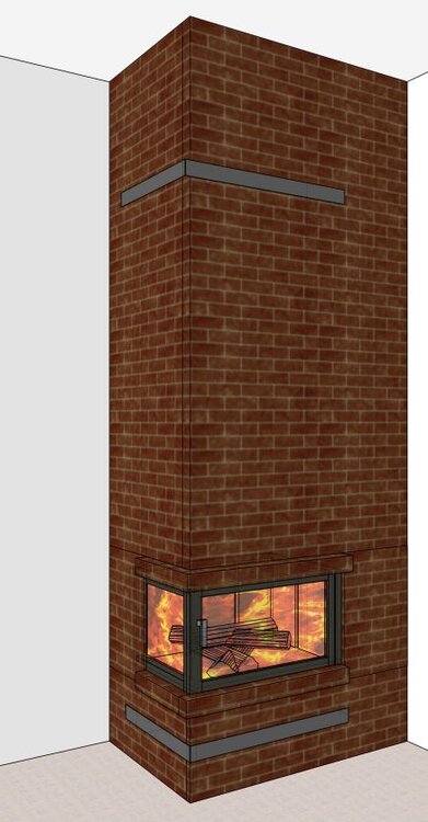

herrradek 31.08.2014 21:43 Zgłoś naruszenie Udostępnij Napisano 31 Sierpnia 2014 Witajcie, Z racji, ze to moj pierwszy post na tym forum chcialem sie przywitac i prosic o wyrozumialosc. Przestudiowalem kilkanascie tematow, ktore moglyby odpowiedziec na moje pytania i watpliwosci, ale nie uzyskalem wszystkich informacji, dlatego pisze tutaj. Krotki opis: - Wklad to bedzie Zibi z kratek, narozny - ( Zibi, bo zainstalowana zostanie wentylacja mechaniczna z rekuperacja ) - jest oczywiscie dolot powietrza ( rura 160 mm) - komin systemowy ceramiczny schudel - kominek bedzie sluzyl do palenia rekreacyjnego - bez rozprowadzenia powietrza - zreszta z tego co wyczytalem na tym forum - nie ma jednej dobrej metody polaczenia rekuperacji i DGP, wiec zostawie problem rozrzucenia cieplego powietrza rekuperatorowi. - chciałbym miec "ciepla" obudowe, ktora zakumuluje choc troche ciepla (tak - wiem z watku ponizej, ze Zibi do konkretnej akumulacji sie nie nadaje, ale...). Mam awersje do K-G i izolowania wszytskiego welna... Z racji planowanego "wystroju" wnetrza oraz naszego "widzi-mi-sie" chcialbym zbudowac obudowe kominka z cegly w postaci monolitycznego słupa / sciany od podlogi do sufitu. Mam odpowiednio przygotowana posadzke, zeby wytrzymala nacisk takiej obudowy + kominka. Czytajac to forum dowiedzialem sie, ze nie jest to jednak zalecane - cegla bedzie sie nagrzewala, moze popekac i wiecej bedzie z tym problemow niz co warte. (pytanie 1) OK - w takim razie moze zrobic obudowe z plyt szamotowych / TPS 30 mm i obudowac je cegla / klinkierem? A moze po prostu poprzyklejac plytki klinkierowe zamiast obudowywac ceglami, ktore zamiast akumulowac moga w sumie izolowac? (pytanie 2) Jak poradzic sobie z "belka" nad wkladem? Chce by byla ona z cegiel ale jak to technicznie wykonac w naroznym wkladzie? Domyslam sie, ze trzeba bedzie wylac jakas zelbetowa konstrukcje bazujaca na zarodpornym cemencie, ale co dalej? (pytanie 3) Czy wklad przeznaczony do lekkich obudow nie bedzie sie przegrzewal w szamocie dookola? Oczywiscie zapewnie mu wentylacje co najmniej kratka narozna 700x500x60 mm na dole i na gorze. Ponizej zalaczam obrazek - zgrubny projekt obudowy. Bardzo prosze szanownych forumowiczow o komentarze i porady jak ugryzc ten temat i nie poplynac w niepotrzebne problemy i koszty. Pozdrawiam, Radek Cytuj Odnośnik do komentarza https://forum.murator.pl/topic/193112-obudowa-z-cegie%C5%82-kilka-pytan-poczatkujacego/ Udostępnij na innych stronach Więcej opcji udostępniania
stefmat 03.09.2014 19:02 Zgłoś naruszenie Udostępnij Napisano 3 Września 2014 Dobry wieczór,W sprawie cegieł - a jakby tak wziąść cegły szamotowe. Jako niemające bezpośredniego dostępu do ognia - będzie dobrze. Ja tak mam i nic nie pęka. Poszły na to dwie palety. Ale też mam DPG - wystarcza po jednym rozpaleniu na kilkanaście godzin. Ciepło pozdrawiam,P.S. Wykończenie na biało wapnem , łatwe do poprawiania. Ale nie wszyscy tak lubią. Cytuj Odnośnik do komentarza https://forum.murator.pl/topic/193112-obudowa-z-cegie%C5%82-kilka-pytan-poczatkujacego/#findComment-6566218 Udostępnij na innych stronach Więcej opcji udostępniania
bagi69 05.09.2014 18:25 Zgłoś naruszenie Udostępnij Napisano 5 Września 2014 Witam Herrradek dogadaj się z Emmą786 .Łódź niedaleko przyjadę i wykonam dwa kominki ,a przy okazji odwiedzę rodzinę. http://images55.fotosik.pl/185/b83fd76b55f607d3med.jpg Cytuj Odnośnik do komentarza https://forum.murator.pl/topic/193112-obudowa-z-cegie%C5%82-kilka-pytan-poczatkujacego/#findComment-6568303 Udostępnij na innych stronach Więcej opcji udostępniania
