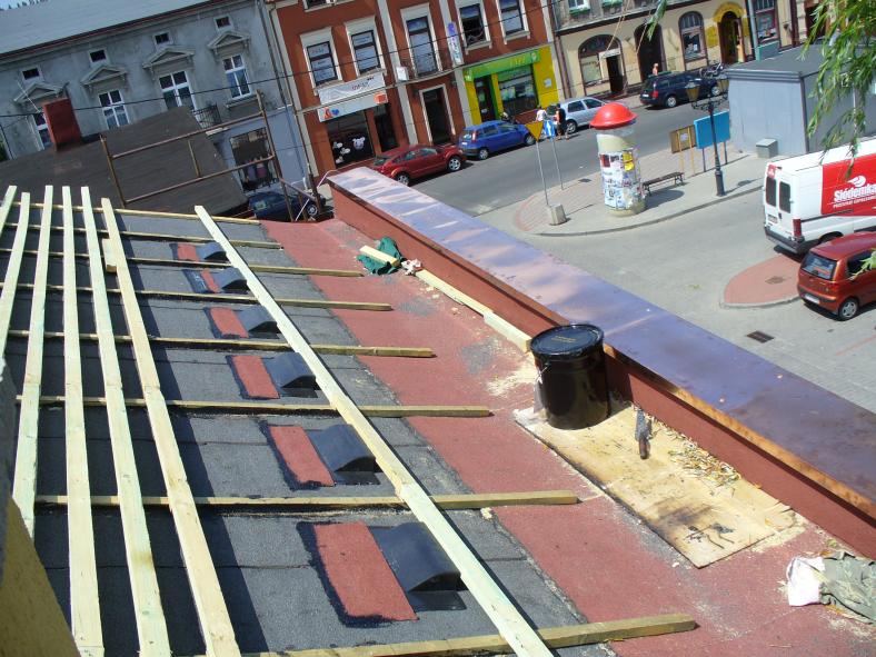

Andrzej Wilhelmi 11.09.2014 13:44 Zgłoś naruszenie Udostępnij Napisano 11 Września 2014 To powinien wiedzieć Twój dekarz. Bardzo lapidarny opis to odpowiednio zabezpieczone dziury (otwory) w kryciu wstępnym (w papie i w deskach). Np. Tak wykonane jak na załączonym zdjęciu. Pozdrawiam. Cytuj Odnośnik do komentarza https://forum.murator.pl/topic/193153-wentylacja-poddasza-nieu%C5%BCytkowego-dach-czterospadowy/#findComment-6574166 Udostępnij na innych stronach Więcej opcji udostępniania

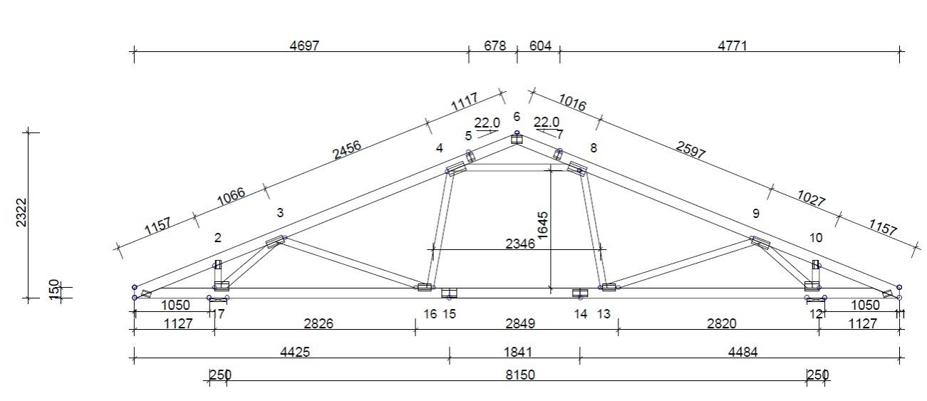

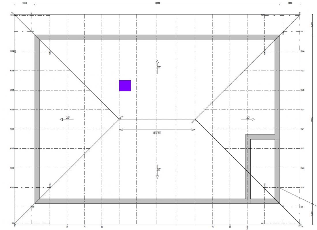

Stnley 20.11.2014 10:42 Zgłoś naruszenie Udostępnij Napisano 20 Listopada 2014 (edytowane) Z pewnością nie wystarczy. Bez obejrzenia projektu trudno coś doradzić. Pozdrawiam. W takim razie załączam projekt konstrukcji, byłbym wdzięczny za podpowiedź. Ewentualnie może jakaś inna estetyczna forma wentylowania przy podbitce styropianowej w kolorze elewacji? Edytowane 30 Listopada 2014 przez St@nley Cytuj Odnośnik do komentarza https://forum.murator.pl/topic/193153-wentylacja-poddasza-nieu%C5%BCytkowego-dach-czterospadowy/#findComment-6645512 Udostępnij na innych stronach Więcej opcji udostępniania
Andrzej Wilhelmi 29.11.2014 17:14 Zgłoś naruszenie Udostępnij Napisano 29 Listopada 2014 Na dłuższym boku 6 otworów wlotowych na krótszym 4 np. co drugie pole pomijając narożniki. Łącznie 20 otworów każdy minimum średnicy 10 cm. Otwarta kalenica i dwa kominki wentylacyjne po jednym na każdej trójkątnej połaci jak najwyżej. Pozdrawiam. Cytuj Odnośnik do komentarza https://forum.murator.pl/topic/193153-wentylacja-poddasza-nieu%C5%BCytkowego-dach-czterospadowy/#findComment-6657739 Udostępnij na innych stronach Więcej opcji udostępniania
