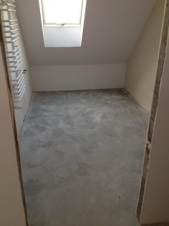

zeb74 18.10.2014 20:15 Autor Zgłoś naruszenie Udostępnij Napisano 18 Października 2014 (edytowane) Panowie, niestety nie znam się na rodzaju podłóg, poniżej przedstawiam zdjęcia jakie udało mi się zrobić przy krótkich oględzinach mieszkania. Kluczy jeszcze nie posiadam, a po ich otrzymaniu będę miał 2 tyg na wprowadzenie się i od miesiąca spać przez to nie mogę, bo nadal nie wiem jak ten problem rozwiązać i czy w mojej okolicy znajdę fachowca , który będzie w stanie się tego podjąć a nie spartolić :/ Też zastanawiam się czy deweloper dobrze wykonał chociaż wyjście z pionu, bo kując np. w podłodze dojścia kanalizy powinny być osadzone niżej podłogi, bo woda z wanny przecież nie popłynie pod górkę do tego wyjścia z pionu osadzonego nad podłogą tak samo jak z umywalki. A grzebiąc w szachcie i majstrując coś w pionie, pewnie nie mogę bo stracę gwarancję na mieszkanie, w dodatku robiąc coś na własną rękę, zalewając w przyszłości sąsiada byłaby to moja wina, nie dewelopera. Też tak jak Wam nie podoba mi się to i nie chciałbym mieszkania z łazienką z rurami na wierzchu czy podestem jak za czasów prl-u. Na rysunku zaznaczyłem miejsca w których doprowadzona jest ciepła i zimna woda pod wannę, umywalkę, wc i pralkę. Wyjścia z pionu są tylko dwa na całą łazienkę, te dla pralki i umywalki jest też daleko bo ok. 180cm. od miejsca z doprowadzoną wodą pod umywalkę (łazienka ma po podłodze 2,2x3,6) Edytowane 18 Października 2014 przez zeb74 Cytuj Odnośnik do komentarza https://forum.murator.pl/topic/193157-wanna-daleko-od-pionu/#findComment-6610621 Udostępnij na innych stronach Więcej opcji udostępniania

Jarek.P 18.10.2014 21:11 Zgłoś naruszenie Udostępnij Napisano 18 Października 2014 Czy to jest docelowy poziom podłogi, na który już tylko pójdzie wykończenie (terakota, deski, panele)? Jeśli tak, to pozostaje chyba tylko reklamacja u dewelopera, bo na tak wyprowadzonej kanalizacji nic nie zrobisz bez podniesienia wysokości podłogi łazienki o co najmniej 10 centymetrów. Poważnie, zgłoś formalnie reklamację, zaproś kogoś od nich na wizję lokalną (zapewnij sobie towarzystwo jakiegoś inspektora nadzoru budowlanego, wydasz za taką wizytę ze 100zł, ale myślę że warto) i spytaj, jak deweloper sobie wyobraża podłączenie do tej kanalizacji czegokolwiek. Cytuj Odnośnik do komentarza https://forum.murator.pl/topic/193157-wanna-daleko-od-pionu/#findComment-6610697 Udostępnij na innych stronach Więcej opcji udostępniania
zeb74 18.10.2014 21:45 Autor Zgłoś naruszenie Udostępnij Napisano 18 Października 2014 Tak, mieszkanie/łazienka jest już na gotowo od dewelopera. Jestem laikiem w tych sprawach ale na zdrowy rozsądek po oględzinach samemu mi to wpadło w oko że jest coś nie tak. Deweloper tłumaczył się że nie ma obowiązku doprowadzenia kanalizy, ponieważ nie czyta w myślach, w którym miejscu klient będzie chciał umieścić to czy tamto, ale doprowadzenie wody jakoś przewidział(?) Nie wiem tylko czy deweloper ma prawo mi nie dać na żądanie projektu mieszkania z wszystkimi wymiarami i instalacjami w tym wod-kan. (otrzymałem tylko przy podpisywaniu umowy przedwstępnej rzut/szkic mieszkania w załączniku, czy coś takiego mają prawo mi dać i nic więcej?) Oczywiście na odbiór mieszkania,mam w planie skorzystać z usług inspektora budowlanego. Cytuj Odnośnik do komentarza https://forum.murator.pl/topic/193157-wanna-daleko-od-pionu/#findComment-6610741 Udostępnij na innych stronach Więcej opcji udostępniania
Jarek.P 19.10.2014 07:59 Zgłoś naruszenie Udostępnij Napisano 19 Października 2014 Deweloper nie ma obowiązku rozprowadzenia kanalizacji po łazience, ale jego psim obowiązkiem jest umożliwić wykonanie tejże instalacji przez zapewnienie dojścia do pionu wykonanego zgodnie ze sztuką budowlaną i zdrowym rozsądkiem. To, co widać na zdjęciach to fuszerka całkowicie uniemożliwiająca wykonanie tejże instalacji i dla mnie uniemożliwiająca odebranie tego mieszkania. Chodzi mi jeszcze po głowie... jeśli doprowadzenia wody są wykonane, to może i kanalizacja jest, tylko jej wyjścia są zatynkowane na równo i ich nie widać? Projekt mieszkania to dobry pomysł i oczywiście, że masz prawo go otrzymać. Cytuj Odnośnik do komentarza https://forum.murator.pl/topic/193157-wanna-daleko-od-pionu/#findComment-6610834 Udostępnij na innych stronach Więcej opcji udostępniania
