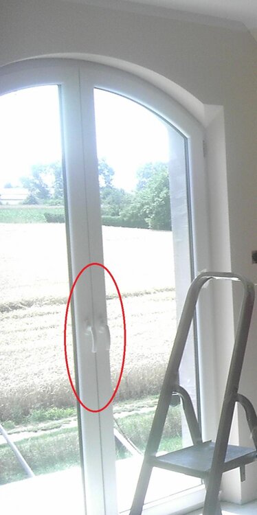

miro_x 21.01.2016 12:27 Zgłoś naruszenie Udostępnij Napisano 21 Stycznia 2016 Witam. I ja mam problem z oknami Vetrex. Mamy zamontowane okna na profilu VS70. Okna z którymi jest problem to drzwi łukowe. Okna mają 3 lata i nie były użytkowane. Dziwnemu odkształceniu uległy słupki wewnętrzne drzwi na balkony. Na zdjęciu zaznaczyłem miejsce gdzie po zamknięciu drzwi szpara ma jakieś 1-1,5 cm, za to w górnej części przy łuku i w dolnej odstęp między skrzydłami ma do 2,5 cm. Wygląda to tak jakby klamki ściągneły do siebie w tym miejscu profil. Dotyczy to wszystkich czyli 3 szt okien każde z innej strony świata zamontowane. Druga sprawa to regulacja górnych zawiasów w tych drzwiach. O ile dolne okucia jest standardowe to górny zawias nie umiem rozgryźć jak się reguluje. NIe mam zdjęcia zawiasu ale jest on przykręcony do ramy pomiędzy uszczelkami. na skrzydle są dwa imbusy do regulacji chyba kątów a nigdzie nie widzę śrubki do regulacji docisku i z tym jest problem ponieważ w łuku skrzydło nie dolega do ramy. Luzu jest tyle że dmucha koło zawiasu. Czy to normalne że zawias jest przykręcony jakby na uszczelce? U mnie jest tak i przez to tylko zewnetrzna uszczelka zabezpiecza przed wiatrem. A że docisk jest słaby to nie zabezpiecza w ogóle. Zawiasów jest dwa pomiędzy nimi są dwa rygle plastikowe. Cytuj Odnośnik do komentarza Udostępnij na innych stronach Więcej opcji udostępniania
IVO333 22.01.2016 12:52 Zgłoś naruszenie Udostępnij Napisano 22 Stycznia 2016 Nierówna "szpara " między skrzydłami; w balkonach bez poprzeczek zdarza się dość często, dość łatwe do poprawienia ale jeśli problem pojawi się ponownie najlepiej punktowo wkleić szybę w skrzydła. Przed wklejeniem wyszklić i wyregulować z głową bo potem korekta szklenia będzie trudna.Strona zawiasowa; okute to dość typowo i w przyszłości do zrobienia wymiana docisków dowrębowych (tych szarych plastików) na zewnętrzne i takie dokucie skrzydła aby górą do samego rogu nad zawiasem doprowadzić rygiel. Na tego typu zawiasach często są problemy ze szczelnością. A regulacja docisku jest po otwarciu w elemencie zawiasu na skrzydle kluczem 13mm płaskim. Cytuj Odnośnik do komentarza Udostępnij na innych stronach Więcej opcji udostępniania
miro_x 24.01.2016 13:49 Zgłoś naruszenie Udostępnij Napisano 24 Stycznia 2016 Nierówna "szpara " między skrzydłami; w balkonach bez poprzeczek zdarza się dość często, dość łatwe do poprawienia ale jeśli problem pojawi się ponownie najlepiej punktowo wkleić szybę w skrzydła. Przed wklejeniem wyszklić i wyregulować z głową bo potem korekta szklenia będzie trudna. Strona zawiasowa; okute to dość typowo i w przyszłości do zrobienia wymiana docisków dowrębowych (tych szarych plastików) na zewnętrzne i takie dokucie skrzydła aby górą do samego rogu nad zawiasem doprowadzić rygiel. Na tego typu zawiasach często są problemy ze szczelnością. A regulacja docisku jest po otwarciu w elemencie zawiasu na skrzydle kluczem 13mm płaskim. W sobotę był znajomy serwisant i w sumie wszystko co napisałeś to dowiedziałem się też od niego. co do okuc do końca nie zrozumiałem ale okazało się że na 3 takie drzwi balkonowe w tych nie ma tej listwy dociskowej w łuku. zapomnieli na produkcji wstawic. wcześniej nikt tego nie zauwazyl. będę reklamował do producenta te wady tylko nie wiem z jakim skutkiem. Cytuj Odnośnik do komentarza Udostępnij na innych stronach Więcej opcji udostępniania
IVO333 24.01.2016 21:52 Zgłoś naruszenie Udostępnij Napisano 24 Stycznia 2016 W sobotę był znajomy serwisant i w sumie wszystko co napisałeś to dowiedziałem się też od niego. co do okuc do końca nie zrozumiałem ale okazało się że na 3 takie drzwi balkonowe w tych nie ma tej listwy dociskowej w łuku. zapomnieli na produkcji wstawic. wcześniej nikt tego nie zauwazyl. będę reklamował do producenta te wady tylko nie wiem z jakim skutkiem. Nie zapomnieli tylko przy tej szerokości skrzydeł teoretycznie nie jest konieczne okucie poziomych ramiaków. Teoretycznie. Cytuj Odnośnik do komentarza Udostępnij na innych stronach Więcej opcji udostępniania
