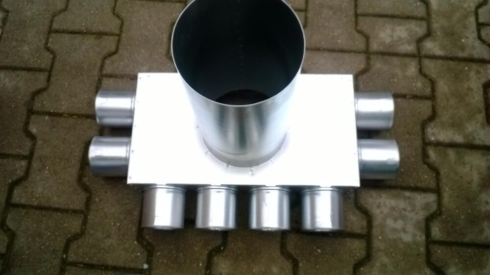

Tomasz Brzęczkowski 31.10.2014 12:02 Zgłoś naruszenie Udostępnij Napisano 31 Października 2014 Jak na kanałach PE 75/63 to dwie skrzynki 160/8x75 np takie 10 redukcji kątowych do anemostatów np. dwie potrójne dwie podwójne i 6 pojedynczych. 3 rolki kanału po 50m Dwa kanały izolowane po 10m fi 160 i 6 anemostatów nawiewnych fi 100 jeden fi 125 oraz 3 anemostaty wywiewne 125mm Do tego centrala 300 lub 400m3/h Cytuj Odnośnik do komentarza Udostępnij na innych stronach Więcej opcji udostępniania

mmaarcin 18.12.2014 20:07 Zgłoś naruszenie Udostępnij Napisano 18 Grudnia 2014 Przepraszam, podepnę się.Panie Tomaszu, czym jest spowodowane, że firmy robiące projekty instalacji dają 1kanał na każde 25m3/h.Powoduje to, że w pomieszczeniu, gdzie mam założone doprowadzenie nawiewu w ilości 75m3/h muszę dać 3 przewody o średnicy 75mm do skrzynki rozprężnej. Czy będzie błędem danie jednego lub dwóch kanałów? Cytuj Odnośnik do komentarza Udostępnij na innych stronach Więcej opcji udostępniania
Tomasz Brzęczkowski 19.12.2014 01:02 Zgłoś naruszenie Udostępnij Napisano 19 Grudnia 2014 (edytowane) Przepraszam, podepnę się. Panie Tomaszu, czym jest spowodowane, że firmy robiące projekty instalacji dają 1kanał na każde 25m3/h. Powoduje to, że w pomieszczeniu, gdzie mam założone doprowadzenie nawiewu w ilości 75m3/h muszę dać 3 przewody o średnicy 75mm do skrzynki rozprężnej. Czy będzie błędem danie jednego lub dwóch kanałów? To wynika z prędkości optymalnej powietrza w kanałach . To przedział prędkości dla której są najmniejsze opory i najcichsze przepływy, Wynosi on od 2 do 5m/sek W kanale 75/63mm przy 2m/sek jest 22m3/h przy5m/sek 55m3/h zdjęcie z badań Czyli jak centrala ma na 130-400m3/h to daje się dwie skrzynki z 8 wyjściami 75/63 Natomiast podawanie wydajności na poszczególnych anemostatach, np. 25 czy 40m3/h to chęć pokazania inwestorowi, który się nie zna, że ma do czynienia z firmą profesjonalną. Układ na skrzynce rozdzielczej jest układem samoregulującym, czyli zmiany strumienia na jednym anemostacie powodują zmiany na wszystkich. np. mamy nawiew w sypialni i otwarte drzwi, mały opór więc leci więcej, jak leci więcej, to do innych sypialni mniej, a jak mniej to ciśnienie tam minimalnie spada ( bo działa czały czas wywiew ) a jak spada ciśnienie, to i wzrasta strumień. Dlatego powinno się podawać np. nawiew 130m3/h na 7-miu anemostatach. Wywiew 130m3/h na 3-ch anemostatach Edytowane 19 Grudnia 2014 przez Tomasz Brzęczkowski Cytuj Odnośnik do komentarza Udostępnij na innych stronach Więcej opcji udostępniania
