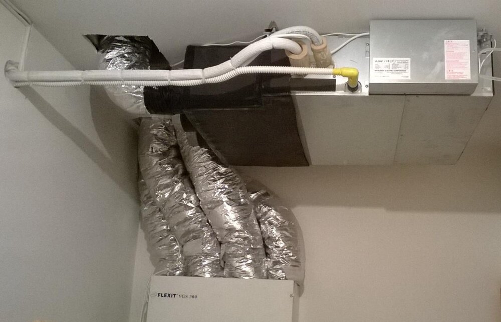

Tomasz Brzęczkowski 17.09.2014 09:24 Zgłoś naruszenie Udostępnij Napisano 17 Września 2014 (edytowane) W termosie 0.08W/m2 xK układamy elektryczne ogrzewanie podłogowe z termostatem w każdym pomieszczeniu . Wyżej na ścianach działowych dajemy nawiewy do pokojów chłodnego lub ciepłego powietrze z powietrznej pompy ciepła ( klimatyzacji kanałowej) Na suficie są anemostaty do wentylacji z odzyskiem ciepła Do CWU - zasobnik z pompą ciepła. przy 200l wody dziennie dom mieści się w Ep 40. Zalety - pełen komfort termiczny i wilgotnościowy latem i zimą -znikome opłaty -prostota i możliwość własnego montażu. - Można mieć sporo okien i nie przejmować się bryłą A/V. Edytowane 17 Września 2014 przez Tomasz Brzęczkowski Cytuj Odnośnik do komentarza https://forum.murator.pl/topic/193570-dom-ep-40-ogrzewanie-ch%C5%82odzenie-i-cwu-bez-oze/ Udostępnij na innych stronach Więcej opcji udostępniania
