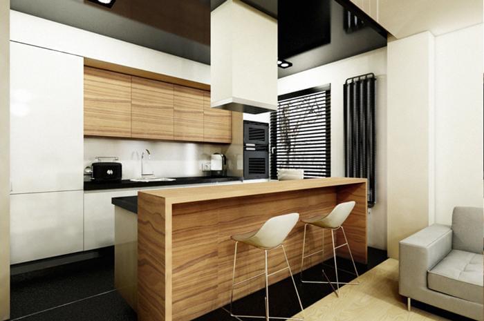

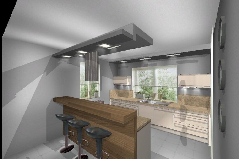

wędkarz1719512742 26.09.2014 15:10 Zgłoś naruszenie Udostępnij Napisano 26 Września 2014 Witam, Prosiłbym Was o pomoc w zaplanowaniu mieszkania. Głównie prosiłbym o kuchnie i łazienkę. Mieszkanie chciałbym urządzić w miarę nowoczesnym stylu. Co do kuchni w mojej głowie pojawił się pomysł którego szkic w załączniku. Najpierw o układzie, myślałem początkowo o układzie standardowego U, jednak potem przyszedł mi pomysł by wyburzyć obydwie ściany przez co będzie o wiele widniej w kuchni oraz uniknę na razie organizowania miejsca do spożywania posiłków- blat barowy-nadstawka nad blat roboczy(czerwony kontur) i 2 hokery. W załącznikach 2 przykładowe zdjęcia o co mi chodzi. Kolorystyka- Zastanawiam się nad dolnymi szafkami w kolorze białym z czerwonym blatami, górne szafki w kolorze czerwonym a pomiędzy dolną i górną strefą białe płytki z czerwona fugą. Ściana pusta- ta od strony łazienki może w kolorze ?szarym?, podłoga też znak zapytania. Pokój Jedyne co to zastanawiam się nad kolorystyką scian-cappuccino i jakieś czekoladowe panele. Byłbym bardzo wdzięczny za jakieś wskazówki Pozdrawiam Cytuj Odnośnik do komentarza https://forum.murator.pl/topic/193873-pomys%C5%82-na-30-metrow%C4%85-kawalerk%C4%99/ Udostępnij na innych stronach Więcej opcji udostępniania

kinka 26.09.2014 18:04 Zgłoś naruszenie Udostępnij Napisano 26 Września 2014 W twojej kuchni jest "0" blatu roboczego,kuchnie ze zdjęcia są 2,3 razy większe od twojej i nie osiągniesz takiego efektu.Nie wiem ile osób będzie mieszkać,gdzie będziesz trzymać ubrania,odkurzacz,pralkę.........? http://static.pokazywarka.pl/i/4283657/130003/rgdhgu8u.jpg http://static.pokazywarka.pl/i/4283657/876294/fdgfthgyt.jpg Cytuj Odnośnik do komentarza https://forum.murator.pl/topic/193873-pomys%C5%82-na-30-metrow%C4%85-kawalerk%C4%99/#findComment-6588889 Udostępnij na innych stronach Więcej opcji udostępniania

kinka 27.09.2014 07:24 Zgłoś naruszenie Udostępnij Napisano 27 Września 2014 Florka ja w zupełności zrozumiałam wypowiedź Wędkarza i dla mnie taki blat roboczy to żaden,kuchnia ma na tyle miejsca aby wygospodarować go więcej,co pokazałam na moich propozycjach,a tutaj jest wszystko ściśnięte na siłę.Układ jest ok,ale można wyjechać o sam barek (60cm) w głąb pokoju i zyskasz ładny 100cm blat w jednym kawałku,przy którym staną już 2 osoby. Cytuj Odnośnik do komentarza https://forum.murator.pl/topic/193873-pomys%C5%82-na-30-metrow%C4%85-kawalerk%C4%99/#findComment-6589169 Udostępnij na innych stronach Więcej opcji udostępniania

alicyja 28.09.2014 16:35 Zgłoś naruszenie Udostępnij Napisano 28 Września 2014 Aneks to lustrzane odbicie projektu Kinki. Ewentualnie zlew mógłby być w rogu przy ścianie łazienki a kuchenka obok lodówki(oddzielona od niej szafką 30-40cm). Obok lodówki szafa na ubrania(120cm, może być i 150cm) a dalej płytsze regały. Wejście z przedpokoju zamykane rozsuwanymi zasłonami panelowymi(2x40cm) - na wizaulce pokazane otwarte. Można jeszcze jeden taki sam (tylko nieprzesuwany) panel powiesić przy aneksie - jako dodatkową dekorację i przysłonięcie boku płytkiej szafki i blatu. Kolorystyka przypadkowa. Barek z Twojej inspiracji - ten ze skośnymi wspornikami - jest koszmarny. A jeśli jeszcze sądzisz, że jakikolwiek umieszczony wysoko wąski blat zastapi stół to pomyśl o romantycznej kolacji, siedzeniu naprzeciwko i patrzeniu na siebie w blasku świec Poza tym na stole można się rozłożyć z laptopem, papierami, warcabami... Chybotanie się na wysokich hokerach siedząc ramię w ramię, patrzenie na zlew i pilnowanie czy talerz przypadkiem się za bardzo nie przesunął do krawędzi blatu może Was na początku bawić a potem skończy się na tym, że będziecie woleli jeść na sofie. Jeśli oprócz barku planujecie stół to hokery niepotrzebne. Tak czy naczej układ sprzętów, który tak zawzięcie bronisz, jest niefunkcjonalny i nie chodzi tylko o ilość blatu roboczego. Najpoważniejszy mankament - korzystając ze zlewu możesz niechcący łokciem strącić garnek z kuchenki, poparzyć się, nachlapać wodą na rozgrzany tłuszcz na patelni... Specjalista od feng-shui powiedziałby, że zbyt blisko siebie są żywioły - woda i ogień Cytuj Odnośnik do komentarza https://forum.murator.pl/topic/193873-pomys%C5%82-na-30-metrow%C4%85-kawalerk%C4%99/#findComment-6590284 Udostępnij na innych stronach Więcej opcji udostępniania
