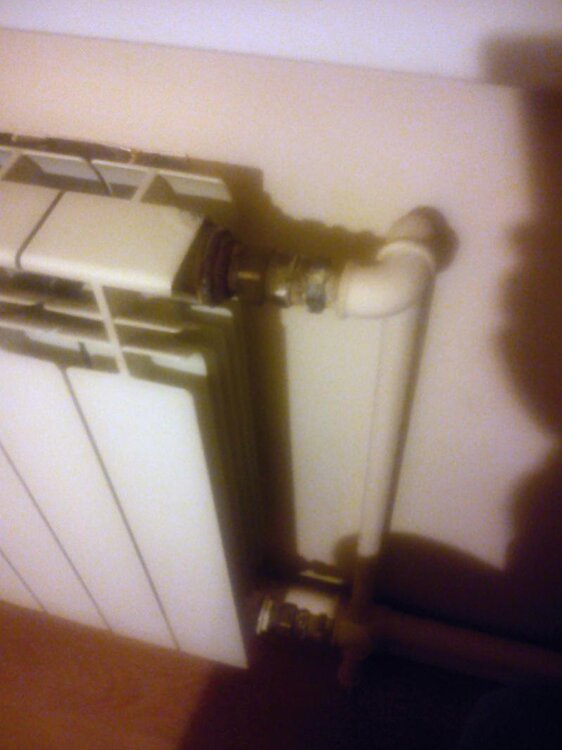

grzech25 02.10.2014 09:13 Zgłoś naruszenie Udostępnij Napisano 2 Października 2014 (edytowane) Witam. Do grzejników jak na fotce muszę wkręcić zawory. Mam w salonie dwa okna i pod każdym grzejnik - czy do obu wkręcać termozawory? Jeżeli tak to aby miało to sens to oba muszą być jednakowo ustawiane - prawda? Czy można to jakoś inaczej rozwiązać? Instalacja jest tak zrobiona, że rury idą najpierw do skrzynki w ścianie - czy jak tam zakręcę to po odkręceniu grzejników mnie nie zaleje? Domek parterowy. Edytowane 2 Października 2014 przez grzech25 Cytuj Odnośnik do komentarza https://forum.murator.pl/topic/194014-zawory-w-grzejnikach-pytanie/ Udostępnij na innych stronach Więcej opcji udostępniania
cieszko 02.10.2014 16:04 Zgłoś naruszenie Udostępnij Napisano 2 Października 2014 Z grzejników musisz spuścić wodę,jeżeli chcesz montować komplet czyli na zasilaniu i powrocie,kwestia ustawień jest obojętna,ustawiasz jak chcesz. czym ogrzewasz domek-jaki piec,na jakie paliwo?Jeżeli palisz paliwem stałym-szuflujesz węgiel,flot,muł,to nie rozpędzaj się z ilością zaworów termostatycznych na instalacji. Cytuj Odnośnik do komentarza https://forum.murator.pl/topic/194014-zawory-w-grzejnikach-pytanie/#findComment-6594657 Udostępnij na innych stronach Więcej opcji udostępniania
grzech25 02.10.2014 17:20 Autor Zgłoś naruszenie Udostępnij Napisano 2 Października 2014 Ogrzewam ekogroszkiem 25KW, oprócz tych grzejników jeszcze 4 i podłogówka. W salonie i sypialni bez podłogówki. Zastanawiam się jeszcze gdzie sterownik do pieca zamontować. Czy właśnie w salonie gdzie planuje te termostaty? Tylko czy wtedy jest sens? Gdybym założył tu zwykłe zawory to czy sterownik nie będzie robił za termostat? Cytuj Odnośnik do komentarza https://forum.murator.pl/topic/194014-zawory-w-grzejnikach-pytanie/#findComment-6594740 Udostępnij na innych stronach Więcej opcji udostępniania
MarcinKunar 27.10.2014 09:55 Zgłoś naruszenie Udostępnij Napisano 27 Października 2014 Zależy od układy domu i od ustawienia - jeśli to pomieszczenie zamknięte i ustawisz zawory na głowicy na 20*C, a sterownik na 23*C, to piec cały czas będzie grzał. Cytuj Odnośnik do komentarza https://forum.murator.pl/topic/194014-zawory-w-grzejnikach-pytanie/#findComment-6619443 Udostępnij na innych stronach Więcej opcji udostępniania
