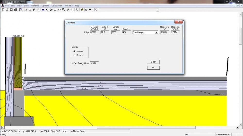

מרכבה 06.10.2014 23:28 Zgłoś naruszenie Udostępnij Napisano 6 Października 2014 Może być ciekawie przy szkielecie, ponieważ ] Cytuj Odnośnik do komentarza https://forum.murator.pl/topic/194112-p%C5%82yta-czy-fund-tradycyjny-dla-domu-w-technologii-szkieletowej/#findComment-6598735 Udostępnij na innych stronach Więcej opcji udostępniania
TSA 07.10.2014 08:03 Autor Zgłoś naruszenie Udostępnij Napisano 7 Października 2014 Przyznam szczerze, że niewiele mi mówią załączniki ;(Powiedzcie mi proszę jaki jest trend budowania fundamentów dla tej technologii?Mam prostą działkę, grunt stabilny, brak szkód górniczych...Czy warto zatem pakować się w koszt 320zł/m2 płyty (26 tys) czy próbować wybudować tradycyjny i dobrze go zaizolować, docieplić (ok 16-17 tys)? Cytuj Odnośnik do komentarza https://forum.murator.pl/topic/194112-p%C5%82yta-czy-fund-tradycyjny-dla-domu-w-technologii-szkieletowej/#findComment-6598892 Udostępnij na innych stronach Więcej opcji udostępniania

מרכבה 08.10.2014 06:19 Zgłoś naruszenie Udostępnij Napisano 8 Października 2014 TSA tu nie potrzeba specjalnej wiedzy, wystarczy liczby w szarych polach porównać .. Cytuj Odnośnik do komentarza https://forum.murator.pl/topic/194112-p%C5%82yta-czy-fund-tradycyjny-dla-domu-w-technologii-szkieletowej/#findComment-6599934 Udostępnij na innych stronach Więcej opcji udostępniania

מרכבה 09.10.2014 15:38 Zgłoś naruszenie Udostępnij Napisano 9 Października 2014 Dlaczego prosicie abym porównał ceny z uwzględnieniem wylewek, instalacji wod-kan? Przecież przy płycie też to musi być... Dlaczego uważacie, że nie da się dobrze zaizolować i docieplić tradycyjnego fundamentu? Może odwrotnie, przy płycie to oczywiste że będzie już gotowa prawie posadzka, przy ładnym wyrównaniu... klej i płytki czy panele można położyć ... mniejsza oto. Nie no płyta musi mieć izolację pod całością, nie tylko po obrysie....warto zrobić pasywnie tego już później nie zmienisz. EPS 100 za słaby pod płytę, szczególnie pod ściany, o ile sama ściana nie waży prawie nic, to śnieg na dachu już tak .. Cytuj Odnośnik do komentarza https://forum.murator.pl/topic/194112-p%C5%82yta-czy-fund-tradycyjny-dla-domu-w-technologii-szkieletowej/#findComment-6601757 Udostępnij na innych stronach Więcej opcji udostępniania
